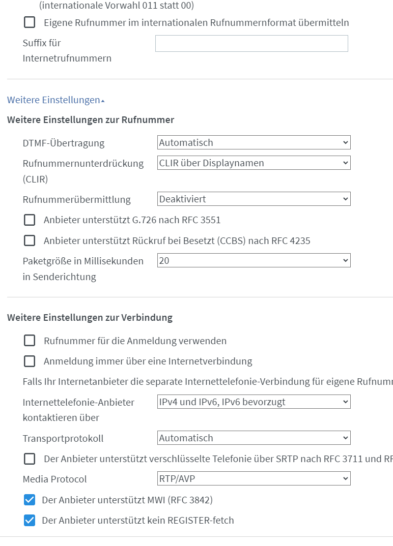

    Zitat von Andy9
    Internet funktioniert einwandfrei.
    Mit der Telefonnummer Einrichtung klappt es aber nicht.
    In meinen Login Daten steht kein Benutzername von HTP.
    Unter Telefonanbieter: Anderer Anbieter
    Die Einstellungen habe ich
    Danke für die Hilfe.
    Gruß
    Andy
    Du musst bei den Nutzerdaten die Daten angeben, die du im Kindenportal von HTP unter dem Punkt „Routerkonfiguration - Zugangsdaten Sprachdienst“ findest. Ich habe das heute auch erst falsch gemacht. Benutzername ist Deine Rufnummer inkl. Vorwahl.
