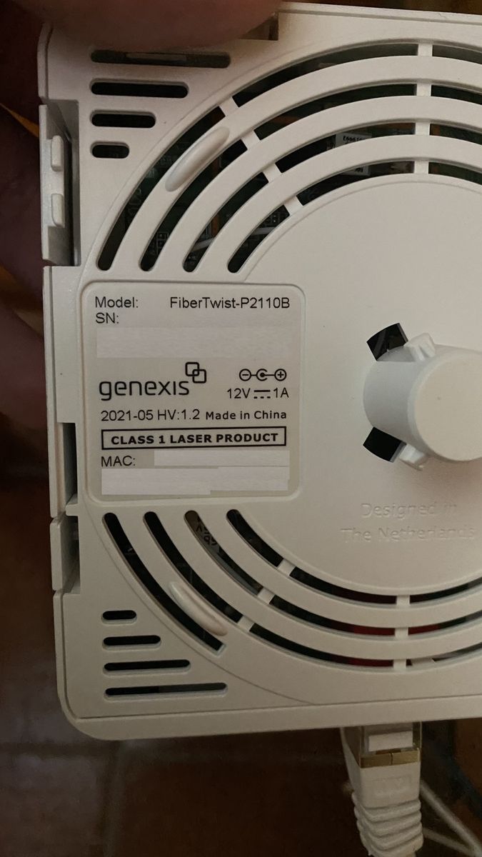

    So, ich habe heute die Gelegenheit gehabt, mit einer 5590 Fiber zu testen. Hab den Genexis einmal abgedreht und es steht FiberTwist-P2110B als Modell. Alex Vielen Dank für den Tipp nochmal. Das müsste ja dann AON sein?
    Ich habe daher einmal den ONT vom HÜP abgeklemmt und die 5590 Fiber direkt angeschlossen. Laut FritzBox steht der Link. Daher sollte das doch alles so richtig sein, dass ich AON habe?

    Für mich sieht das gut aus. Das richtige SFP-Modul ist gesteckt, die FB hat das Modul erkannt und die Verbindung ist aktiv. Weiteres kannst Du nur mit den passenden Zugangsdaten testen.
    Die Genexis Fibertwists beginnend mit P- sind AON ONTs, diejenigen mit G- beginnen sind für GPON. Beginnt der Typ mit F- dann ist es ein Gf-TA.
    Perfekt, dann ist es ja wirklich AON :)
