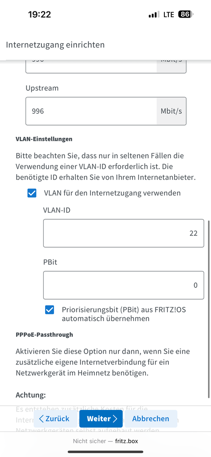

    Zeigt doch mal die relevanten Auszüge. Also Screenshots von den Glasfaserinformationen und Logmeldungen ‚Internet‘
    Einmal editiert, zuletzt von Stulleneimi1972 (24. September 2023 um 19:28) aus folgendem Grund: Das sind die Einstellungen die ich gemacht habe.
    • 24. September 2023 um 19:33
    • #222

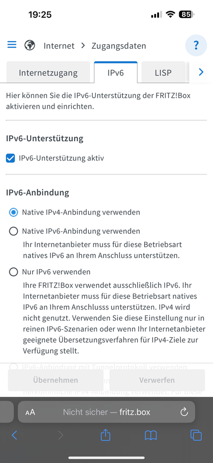

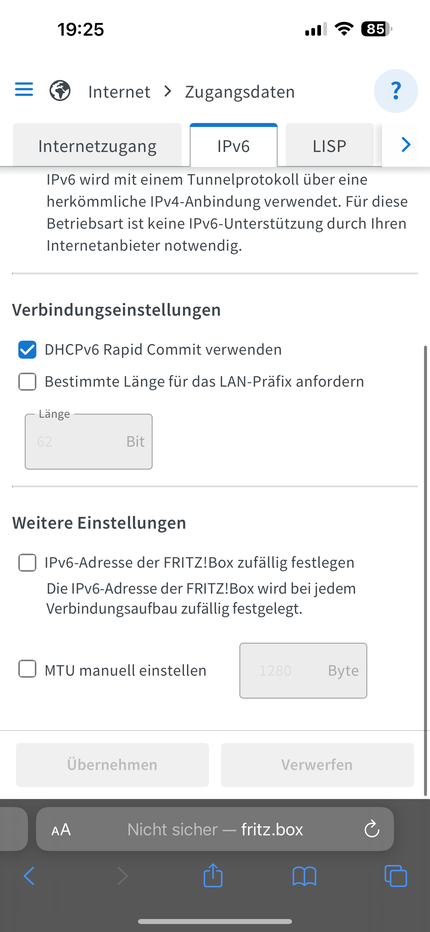

    In den Bildern passt natürlich ziemlich viel nicht zu deiner Beschreibung. So ist es kein Wunder, dass nichts passiert. Zugangsdaten fehlen, und DS-Lite auch. Geh noch mal alles durch und korrigiere das entsprechend der Anleitungen.

    Ich hatte die Zugangsdaten drinnen. DS lite doch auch oder wo habe ich das übersehen 😱😱

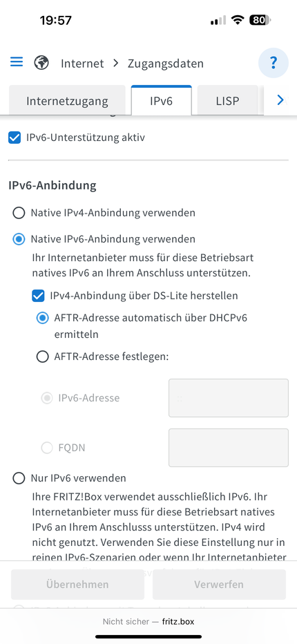

    Hier nochmal mit DS Lite und Zugangsdaten selbe Fehlermeldung.
    Und das hast du auch entsprechend abgespeichert? Weil in den Screenshot oben sind keine drin.
    Stelle noch mal sicher, dass alle relevanten Einstellungen gleichzeitig aktiv sind.

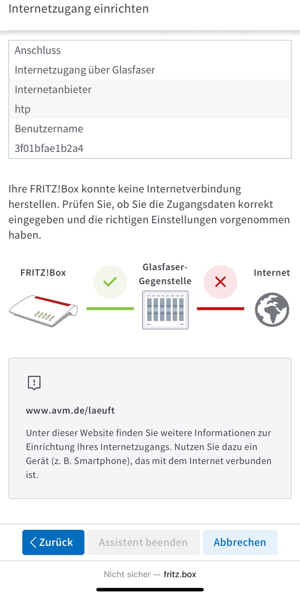

    Sorry für die späte Rückmeldung, war die Woche nicht mehr zuhause. Jetzt achtet hier die Ereignisse.
      • 164,58 kB
      • 804 × 1.200
    • 30. September 2023 um 17:31
    • #231
    PPPOE Zeitüberschreitung deutet darauf hin, dass die PPPOE Gegenstelle nicht erreicht werden kann. Bei falschen Zugangsdaten sehen die Fehler anders aus.
    Das wiederum lässt VLAN in den Fokus rücken. Ist es sicher, dass da alles passt?

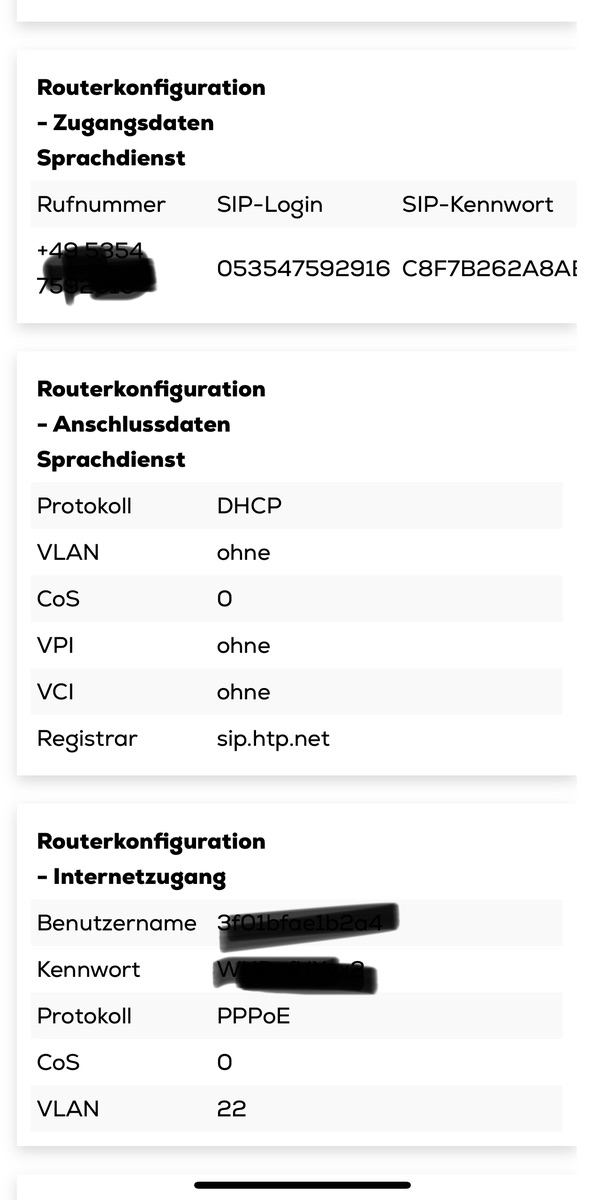

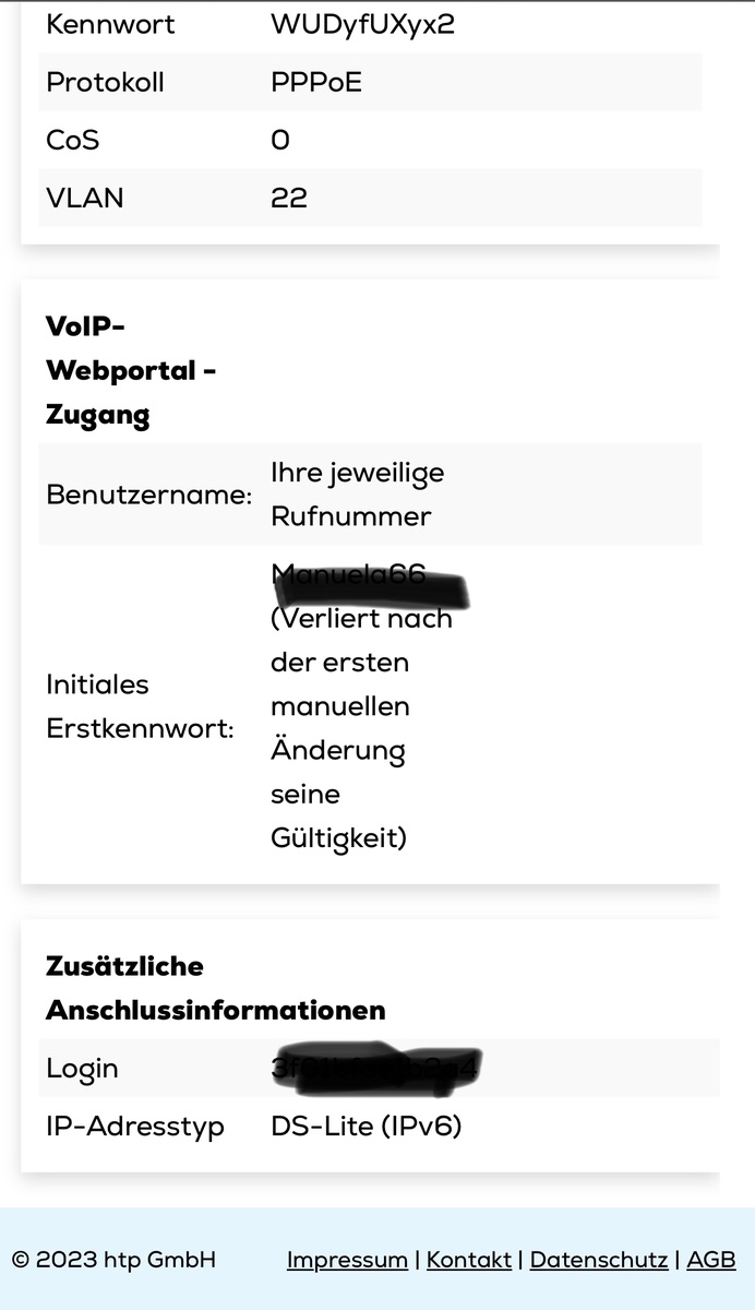

    Das sind die Daten die bei htp angegeben sind?
      • 96,51 kB
      • 605 × 1.200
      • 98,79 kB
      • 692 × 1.200
    • 30. September 2023 um 17:53
    • #233
    Ja. Man hat schon erlebt, dass die Providerangaben nicht stimmen. Man hat auch schon erlebt, dass die Router falsch konfiguriert wurden. Bei dir kommt ja erschwerend hinzu, dass neben der Internetverbindung eine 2. PVC für Telefonie mit DHCP eingerichtet werden muss. Von der Verbindung sehe ich im Log auch nichts. Passt da alles?

    Da habe habe ich nix eingegeben 🙈 ich wusste nicht das das wichtig ist?

    Dein Benutzername und Passwort Können prinzipiell zwei Fehlermöglichkeiten haben. Bei deinem Benutzernamen hast Du als drittes Zeichen entweder ein großes Oh oder eine Null. Bei deinem Passwort kann das erste Zeichen ein großes We sein oder zwei Vau...
    Nach deinen Bildern stimmen die weiteren Einstellungen in der FRITZ!Box.
    Hast Du die Credentials per Copy/Paste aus einem Portal in die FB eingegeben oder abgeschrieben? Neben den oben erwähnten Möglichkeiten fallen mir noch führende oder endende Leerzeichen/Sonderzeichen ein, die bei einem Copy/Paste auftreten können.

    Ich habe mein Passwort für die DSL Einwahl geändert. Mein Benutzername fängt mit WU an, der Rest ist für mich leider Fachchinesisch ich weiß nicht genau was das heißt.
