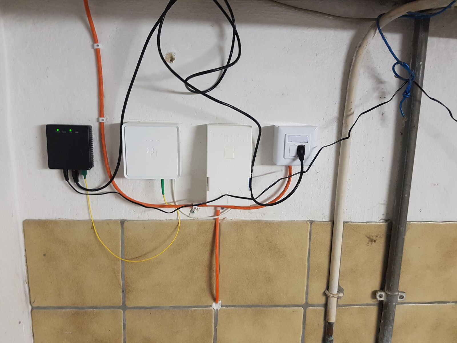

    So, habe mich genau an die Anweisungen gehalten. Fritzbox reset, LAN Kabel in WAN Port. Die wlan Lampe an der box war schnell dauerhaft leuchtend. Die erste, nämlich die Lampe mit dsl hat eine Stunde lang geblinkt, konnte aber keine Verbindung zur FB aufnehmen. Mittlerweile glaube ich das die Monteure Mist gemacht haben. Die haben noch eine kleine Box neben den boxen von der deutschen Glasfaser montiert. ( sieh Bild ) Was kann das sein ?

    Von links nach rechts: NT, Gf-TA, HÜP, RJ-45 Netzwerkdose.
    Am NT leuchten zu wenige LEDs. Drei grüne LEDs müssen an sein: Power, PON und LAN. Die LAN LED darf flackern, weil sie dadurch Datenverkehr anzeigt. Vielleicht ist sie auf dem Foto deshalb gerade aus. Wenn sie dauerhaft aus ist, stimmt etwas mit der Verbindung zur Fritzbox nicht.
    • 21. Juni 2022 um 16:30
    Nimm bitte zum Testen die FRITZ!Box und schließe diese direkt mit einem Netzwerkkabel an den schwarzen NT an (blauen WAN Port der 7590 verwenden). Vermeide für den Test die Nutzung der Netzwerkdose ganz rechts auf dem Foto.
    Was geschieht nun. Welche Lampen Leuchten oder blinken in welcher Farbe an NT und FRITZ!Box?

    HubeBube Ich hab das mal angeschlossen genau wie Du es beschrieben hast und die Netzwerkdose nicht gebraucht. Am NT leuchten jetzt alle Lampen grün.
    An der Fritzbox leuchtet alles wie gehabt. DSL Lampe blinkt und blinkt und..... WLAN blinkt kurz + bleibt dann dauerhaft grün. Ein Zugriff auf die Arbeitsoberfläche der Fritzbox ist nicht möglich.
