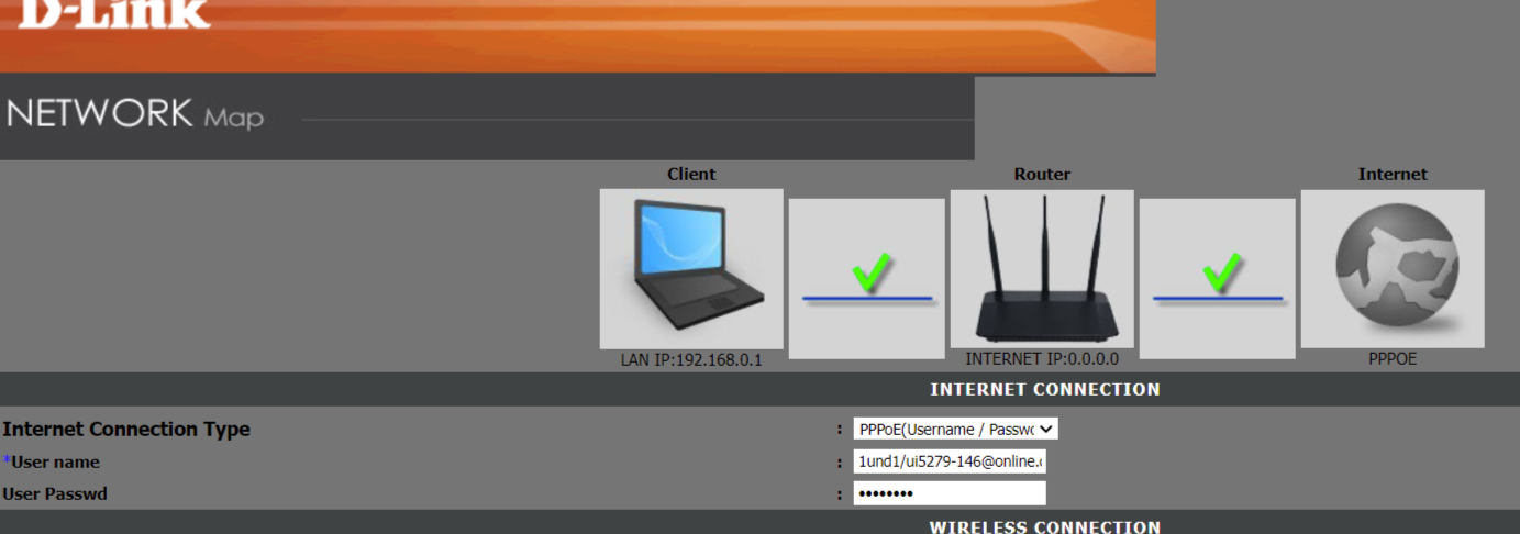

    Der Techniker hat am Schaltungstag ein Modem der Telekom eingebaut (Modem 2). Per LAN Kabel dann unseren eigenen Router angeschlossen (WAN Port). Wenn wir nun im Router die Daten von 1&1 Eintragen passiert absolut nix. Sprich es wird keine Verbindung mit dem Internet hergestellt. Komisch jedoch, der Router zeigt an er ist mit dem Internet verbunden. An diesem Punkt kommen wir nicht weiter und bräuchten eure Hilfe.

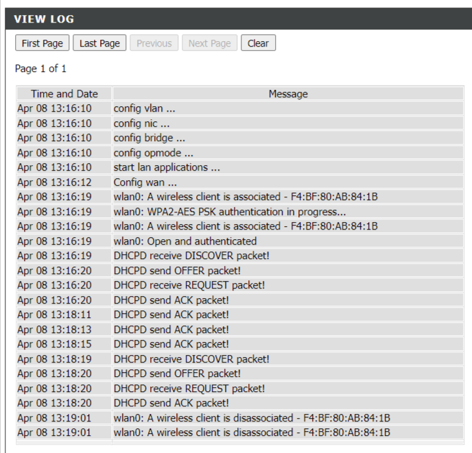

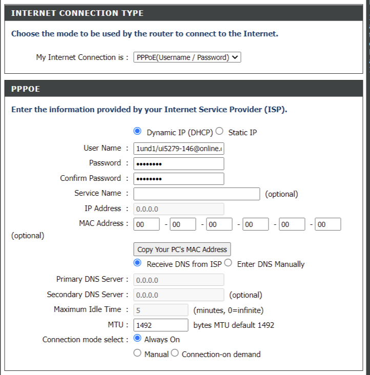

    Dann zeige doch mal Screenshots der relevanten Einstellungen und vor allem die Verbindungslogs des Routers. So ist es Stochern im Nebel.

    Du hast auch im Router die Daten nach dem folgenden Muster eingegeben?
    Internetzugangskennung: 1und1/...@online.de
    Internetzugangspasswort: ...
    Ist dein Router VLAN tauglich? Im Telekom Glasfasernetz wird häufig die VLAN-ID 7 verwendet. Allerdings weiss ich nicht, ob dies auch für 1&1 gilt, wenn sie sich auf das Telekom Netz aufschalten.

    Das Log scheint auch für die lokalen Geräte zu sein. Jedenfalls sieht man absolut nichts vom WAN Port. Stelle sicher, dass du uns das richtige Log zeigst und dass alle relevanten Log Kategorien aktiv sind.
    Die Daten habe ich genau so wie angegeben eingetragen, ja. Auch einmal versucht mit "H" davor.
    Ob der Router VLan kann, ich denke nicht. Zumindest finde ich dazu auch bei DLink selber nix. In der Anleitung von 1&1 steht zu den Voraussetzungen diesbezüglich auch nur das man ein Router mit WLAN Port braucht.

    Wahrscheinlich geht es mit diesem Router nicht. Das Log zeigt zwar ganz am Anfang "config vlan" an, aber laut FAQ von D-Link kann man keine VLAN-ID für das WAN einstellen, und vermutlich ist das bei dem Anschluss nötig: Für 1&1 FTTH habe ich die ID 8 gefunden, für 1&1 über einen Telekom-Anschluss die 7.
