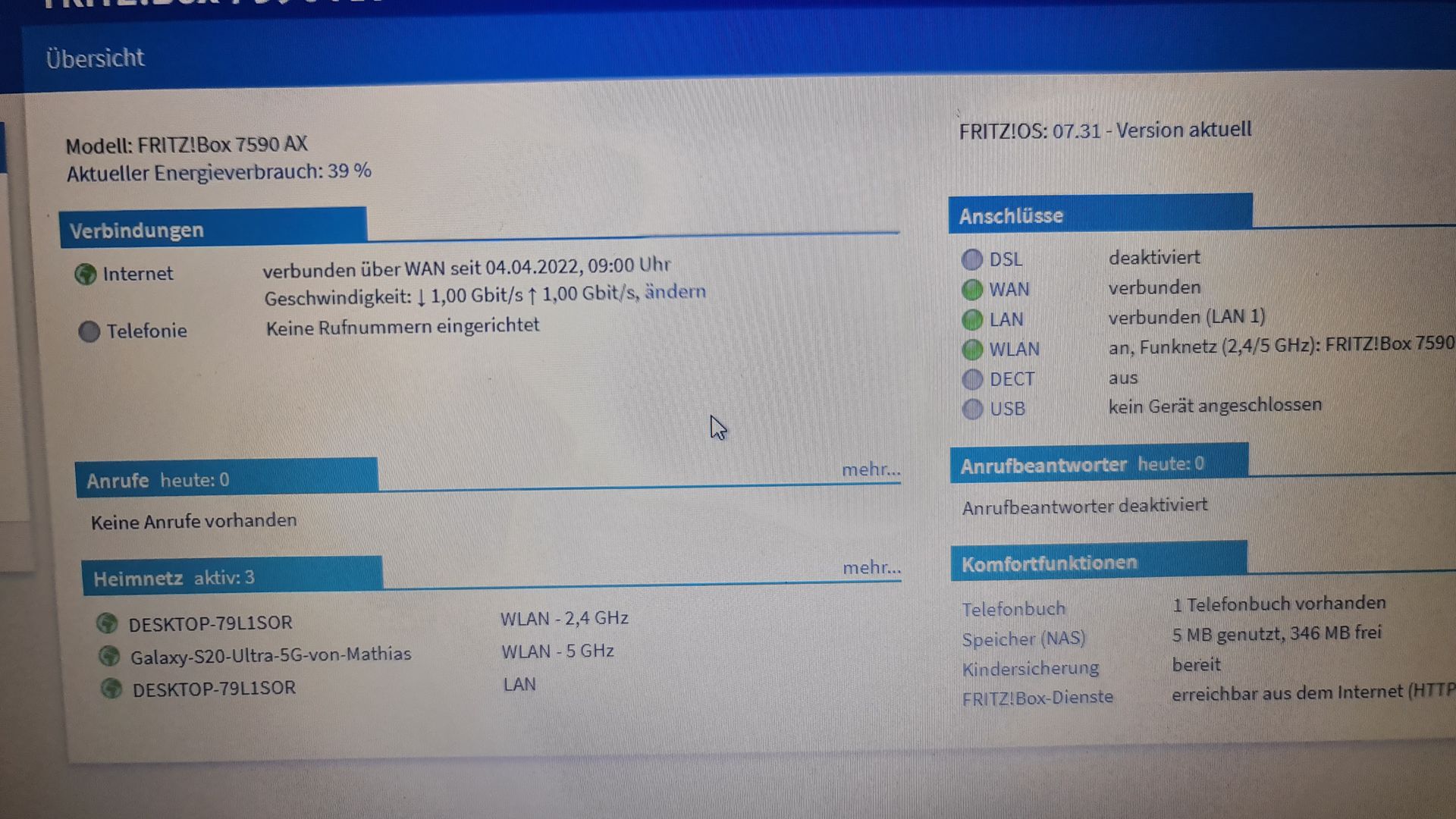

    Zitat von OI Fan
    Das ist mein aktuelles Startbildschirm.
    Habe 5 Ghz wieder eingestellt, auch Funkkanäle geändert....
    Ich glaube wir drehen uns wieder im Kreis...
    Wiederhole bitte die Messung , von einem PC/Laptop welches via LAN-Kabel an der FRITZ!Box angeschlossen ist (und gleichzeitig die FRITZ!Box mit LAN-Kabel an dem HES...) und zeige uns dann noch einmal die Startseite der FRITZ!Box.
    Nachtrag: Falls es nicht klar ausgedrückt war, die Messung ist mit dem Laptop/PC bei abgeschalteten WLAN vorzunehmen und nicht mit dem Smartphone.

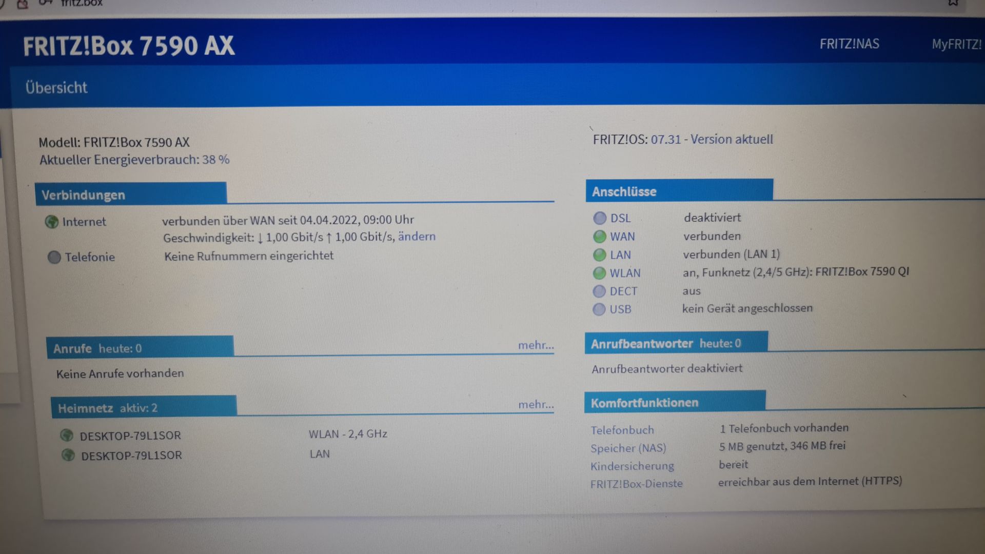

    So, hier Bildschirm nach Messung mit 2 Kabeln!!

    Ah ok Frank.
    Nun habt ihr ja ein Bild...

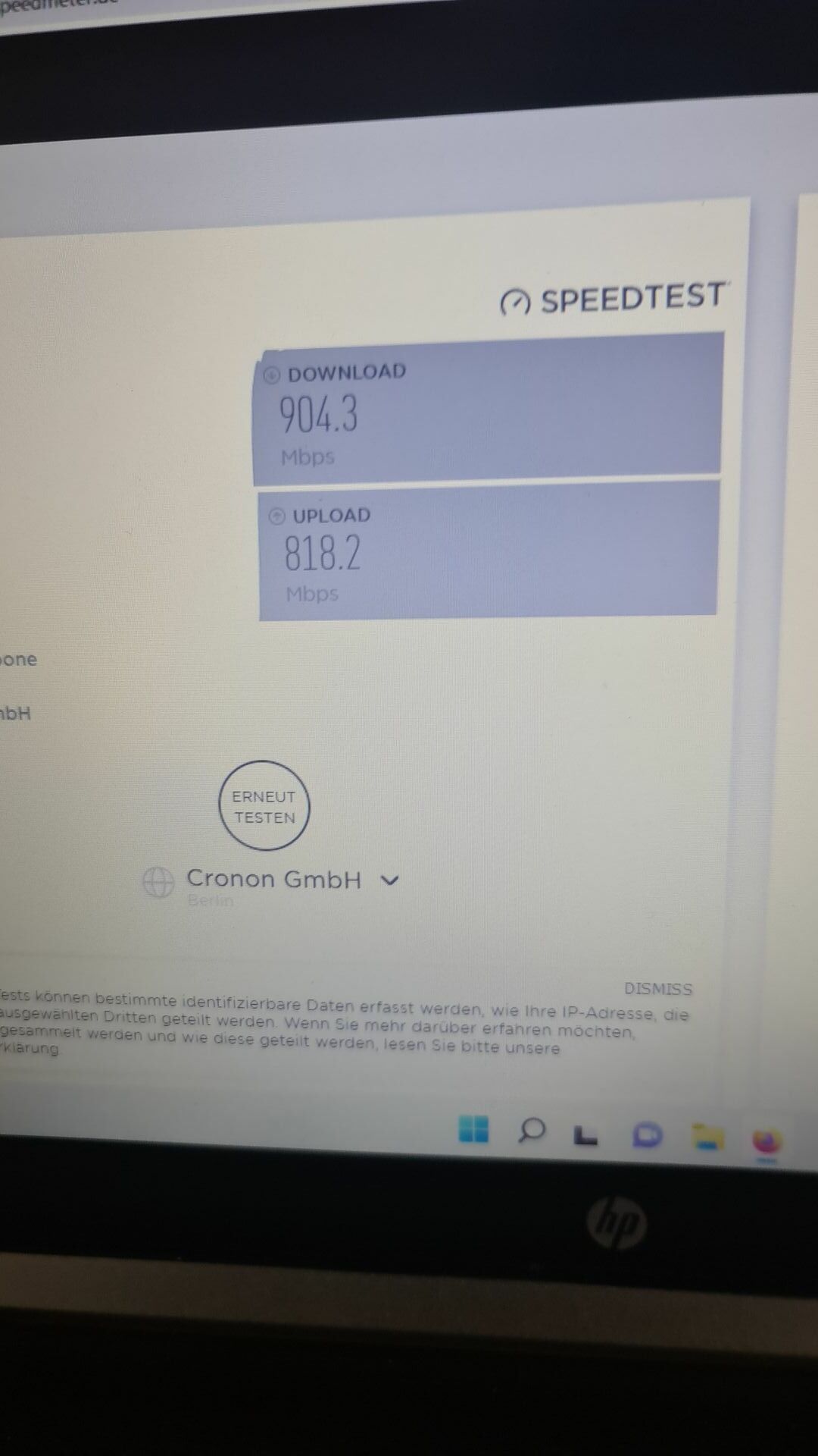

    Zitat von OI Fan
    nein Hubebube: ich habe 2x gemessen!!
    Einmal so wie ihr mir es gesagt habt und 1x mit nur 1 Kabel von HES LAN1 an Laptop > beides die gleichen Ergebnisse. Deswegen hab ich NIE verstanden, warum ich mit 2 Kabeln gleichzeitig messen soll.
    Ja, das von BnetzA (Breitbandmessung.de) wird ja hauptsächlich von OI/InternetNord anerkannt.
    Die beiden Messungen sind nicht in den Screenshots ersichtlich, daher die Bitte den fehlenden Scrennshot hier zu veröffentlichen.
    Die Antwort auf deine Frage ist diese: Ist das WLAN am PC abgeschaltet und es werden keine zwei Kabel verwendet, hat das Laptop/der PC keinen Internetzugag und Du kannst auch nicht messen. Folgendes soll den Aufbau verdeutlichen:
    HES/LAN-Port <----LAN_Kabel_1---> blaue Buchse(WAN)/FRITZ!Box 7590AX/gelbe Buchse(LAN2) <----LAN_Kabel_2---> Lan-Port PC/Laptop
    Die BNetzA Breitbandmessung hast Du auf dem Laptop und auf dem Smartphone installiert und von beiden (nacheinander) gemessen?

    Zitat von OI Fan
    Ah ok Frank.
    Ja, nur leider ist das WLAN am Laptop noch an, das muss für die Messung daktiviert werden. Und warum hast Du FRITZ!Box-Dienste aktiv?

    Erneuter Test mit 2 Kabeln.
