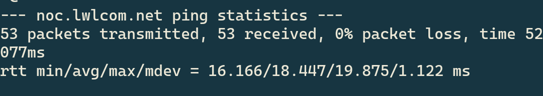

    Moin,

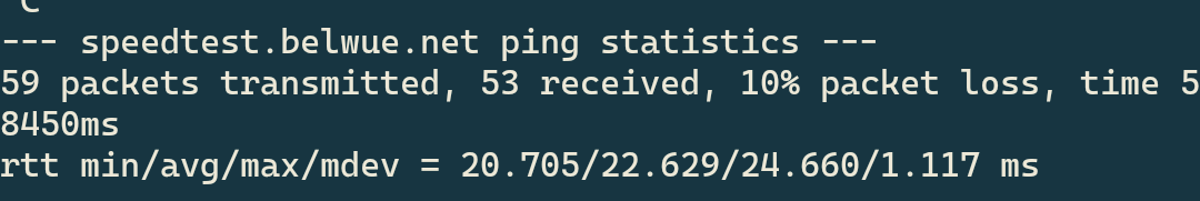

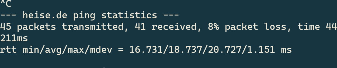

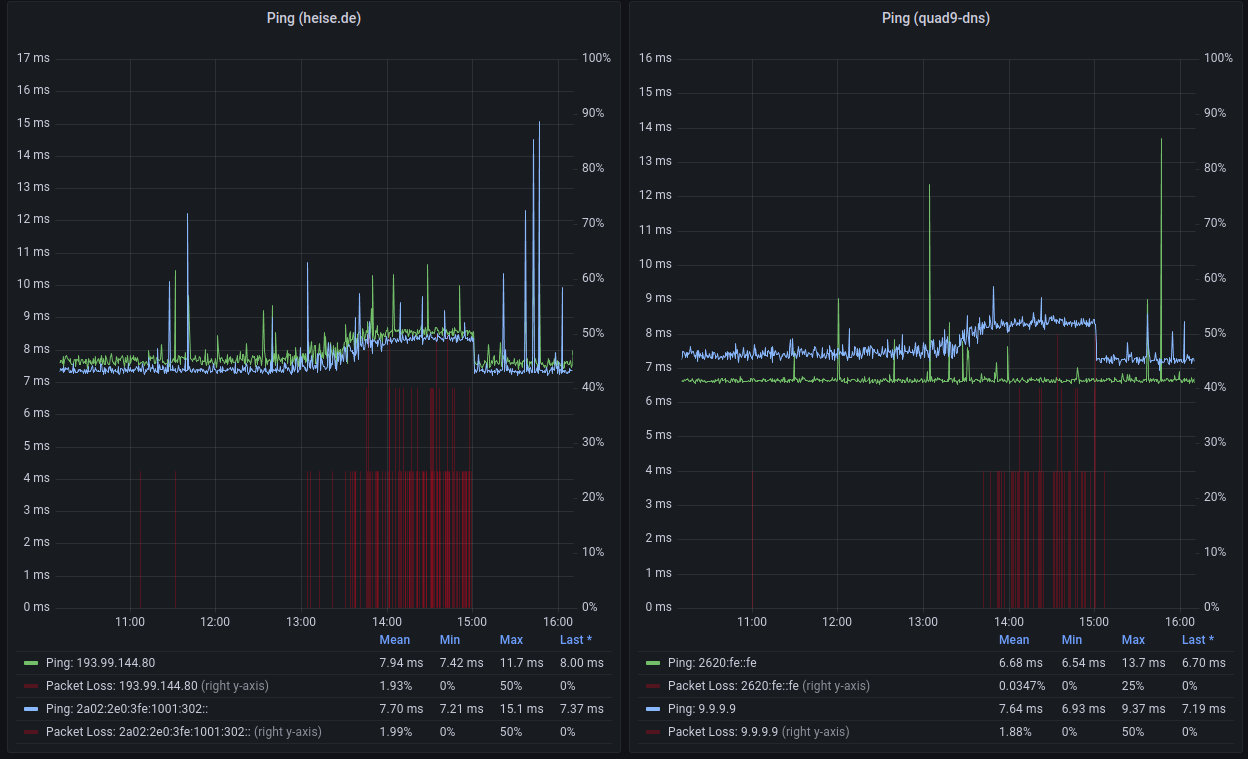

    aktuell scheint es im Backbone der Deutschen Glasfaser zu Paketverlusten zu kommen.
    Der Paketverlust scheint aktuell überwiegend Ziele, die über Frankfurt geroutet werden, zu betreffen (sei es Hinweg oder Rückweg). Der Paketverlust tritt am Zielsystem auf. Es handelt sich also nicht um den Fall, dass das ICMP Ratelimit auf den Routern, wie so oft, als Paketverlust misinterpretiert wird.
    Kann das jemand reproduzieren?

    • 2. April 2022 um 15:16
    Dann läge es aber nicht im Backbone, sondern am Zielsystem.
    Pings sind grundsätzlich ungeeignet, um auf Paketverluste zurückzuschließen. Die geringe Priorisierung von Ping betrifft ja nicht nur Router, sondern auch Server.
    Wie sieht es mit TCP Verbindungen zum Ziel aus? Anhand von Retransmissions und TCP Statusmeldungen kann man tatsächlich auf solche Probleme zurückschließen. Das lässt sich z.B. mit Hilfe von Wireshark Auswertungen analysieren.
    Gebe dir zwar grundsätzlich Recht, allerdings antworten die gleichen Server (sowie ein eigener Server bei Hetzner) an anderen Anschlüssen sehr wohl zu 100% auf ICMP. Server die das nicht tun, sind natürlich kein geeignetes Messinstrument.
    Somit geht entweder das Paket auf dem Hinweg oder auf dem Rückweg zu verschiedenen Destinationen verloren.
    Und ja, ich sehe das gleiche Verhalten wie klar-schiff. SSH Verbindung bricht teilweise ab und hat starke "ruckler". Das passt sehr gut zu den ICMP Ergebnissen :)
    • 2. April 2022 um 16:55
    Das heißt aber immer noch nicht, dass sie im DG Backbone verloren gehen. Im trace oben tritt das Problem ab dem letzten Router vorm Ziel auf und damit hinter dem DG Netz.
    Grundsätzlich verfügt TCP über Retransmissions und ähnliche Mechanismen. Paketverluste auf der Verbindung führen also erst mal nicht zu Verbindungsabbrüchen, z.B. bei SSH. Ruckler schon eher.
    Und damit sind wir bei meiner ersten Antwort: Wireshark/tcpdump ist nun das Mittel der Wahl, sich das näher anzusehen. Am besten gleichzeitig auf beiden Seiten, um sehen zu können, was jeweils ankommt oder abgesendet wird.
    • 2. April 2022 um 17:21

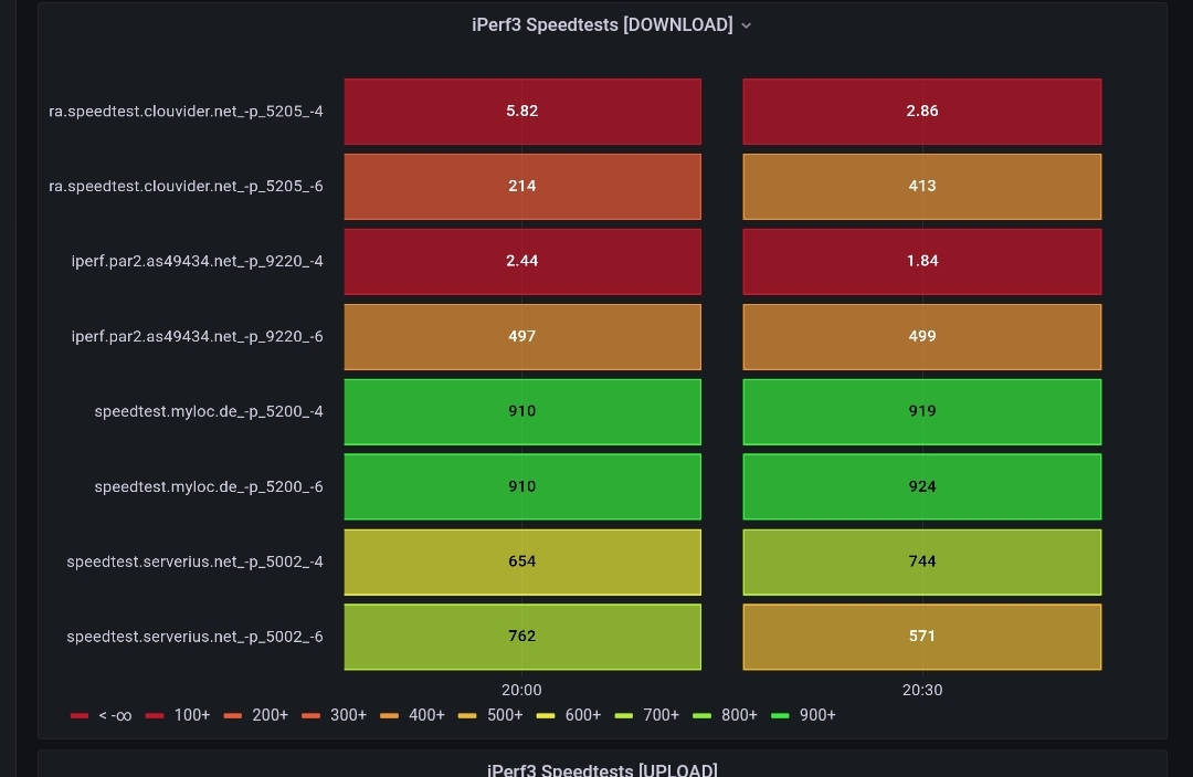

    Ich sehe ebenfalls stark schwankende Paketverluste (1%-20%) bei UDP-iperf3 mit vorgegebener niedriger Bandbreite. Die Verluste treten bei Verbindungen von Servern in verschiedenen Rechenzentren (Frankfurt und Nürnberg) auf. Der gleiche Test abwechselnd über einen anderen Provider verliert keine Pakete. Auch vom Glasfaseranschluss zum Server und von Server zu Server geht nichts verloren.
    Edit: Die Übergabe findet in Frankfurt oder am AMS-IX statt und die Fremdnetze sind verschieden.

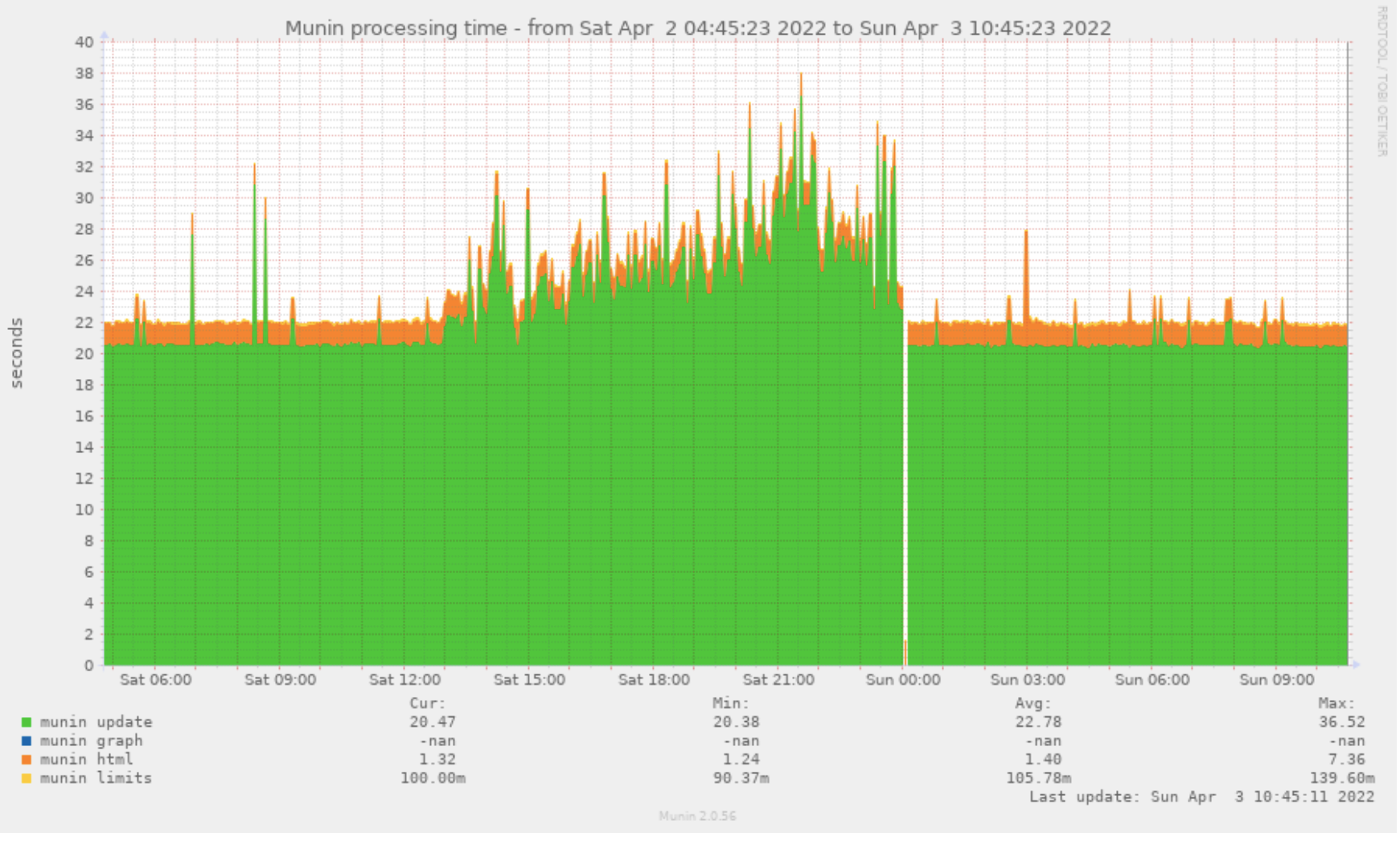

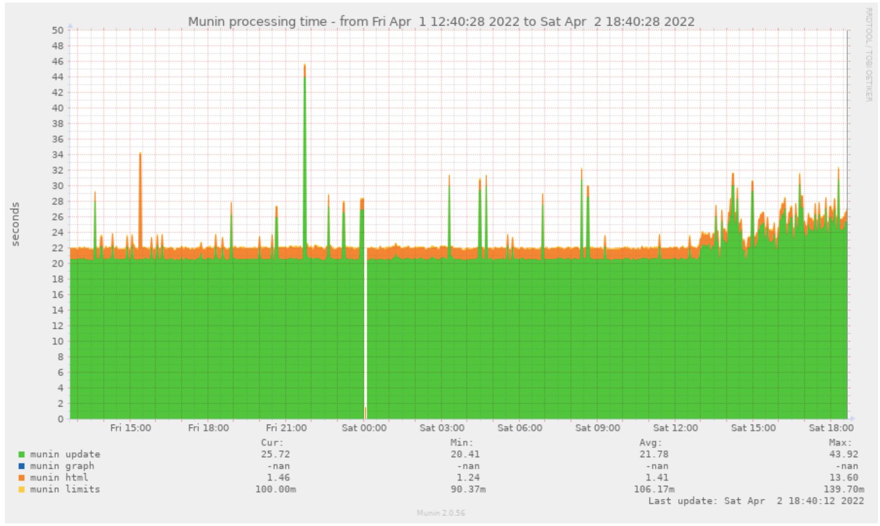

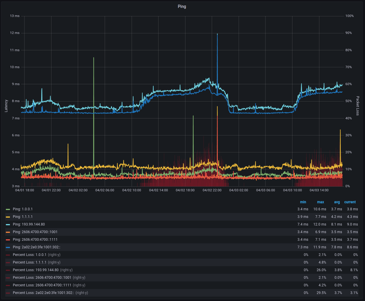

    • 2. April 2022 um 18:47

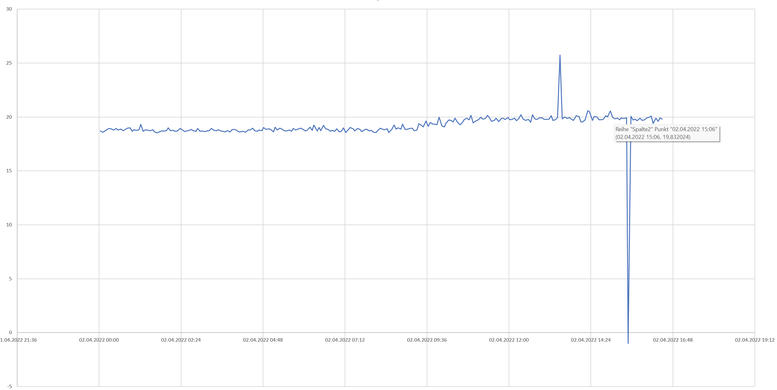

    Ich hab gerade in die Munin-Statistik meines vServers gesehen und sehe da seit 13 Uhr heute steigende Latenzen beim Einsammeln der Munin Daten aus meinen Heimnetzen:
    Davon sind laut munin-update.log verschiedene Ziele betroffen, die der Server abklappert, u.a. auch mein eigenes Zuhause am DG Anschluss, aber z.B. auch meine Mutter an einem Telekom Anschluss.
    Außerdem betreibe ich zu Hause auf meinen Raspi einen RIPE ATLAS Software Probe. Dort sehe ich seit dem Vormittag leicht erhöhte Pings zu verschiedenen Zielen, hier mal als Beispiel zu einem RIPE Server in Nürnberg (die -1 ist ein Paketverlust):
    Die anderen Statistiken sehen ähnlich aus. Es betrifft IPv4 und IPv6, aber IPv4 ein wenig schlimmer.
    Irgendwo scheint es tatsächlich zu haken im Internet. Es scheint aber nicht ausschließlich die DG zu betreffen.
    • 2. April 2022 um 19:12
    Wahrscheinlich sind wie üblich nicht alle gleich stark oder überhaupt betroffen. Hier am DG-Anschluss sind die Paketverluste jedenfalls nicht nur sehr eindeutig messbar sondern auch deutlich spürbar, z.B. durch häufige Verzögerungen beim einfachen Websurfen und andauernde Lags von SSH-Verbindungen. Am DSL Anschluss läuft alles wie geschmiert.

    • 3. April 2022 um 11:36
    Hier wurde es ab Mitternacht besser und ab ca. 1 Uhr war kein Packet Loss mehr messbar. Seit etwas über einer Stunde gehen aber wieder vereinzelt Pakete verloren. Ich orakel mal, dass die niedrigere Auslastung die Ursache kaschiert hat und mit steigender Auslastung auch die Paketverluste wieder ansteigen werden.
    Edit: Und so ist es. Vom Server zum Glasfaseranschluss rund 10% Packet Loss. Vom Server zum DSL-Anschluss kein Packet Loss.

    Das ist ein schönes Beispiel, warum Speedtests so wenig aussagekräftig sind. Ich kann mit Ookla und günstig gelegenem Testserver meine Tarifbandbreite in beiden Richtungen abrufen. Gleichzeitig fühlen sich große Teile des deutschen Internets träger an als zu ADSL-Zeiten. Dieses Forum ist beispielsweise kaum benutzbar. Das gibt auch die Breitbandmessung der BNA wieder: Rund ein Prozent der Tarifbandbreite im Download bei 75ms Ping. Der Upload ist aber voll da.
