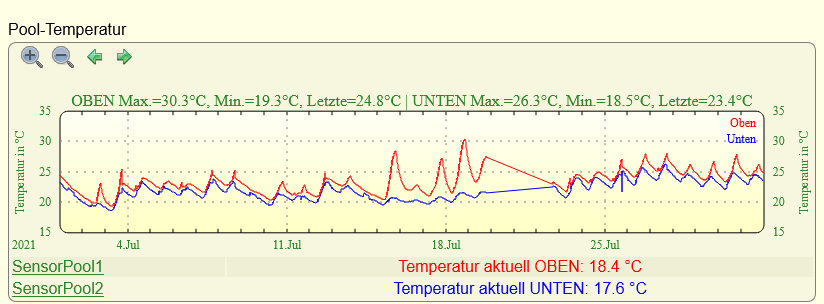

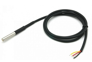

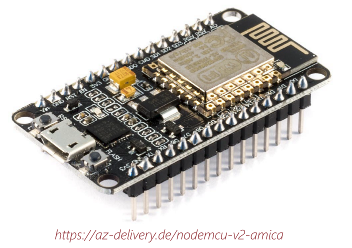

    Für eine ähnliche Aufgabenstellung habe ich als Bastelei einen
    AZ-Delivery NodeMCU V2 Amica genommen und zwei Sensoren DS18B20:
    angeschlossen. Mit einem verweisten Smartphone USB-Netzteil sendet der NodeMCU per WLAN seine Daten an meinem RasPi.
    Die Sensoren kann man in Wasser einbauen (Pufferspeicher) oder an Rohre ankleben. Auf dem NodeMCU habe ich ESPEasy geflasht. Dort kann man die Daten per ESPEasy-Webinterface sehen. Zusätzlich sammelt mein RasPi die Daten, bereitet sie mit FHEM auf und stellt sie im Webinterface dar, zum Beispiel:
