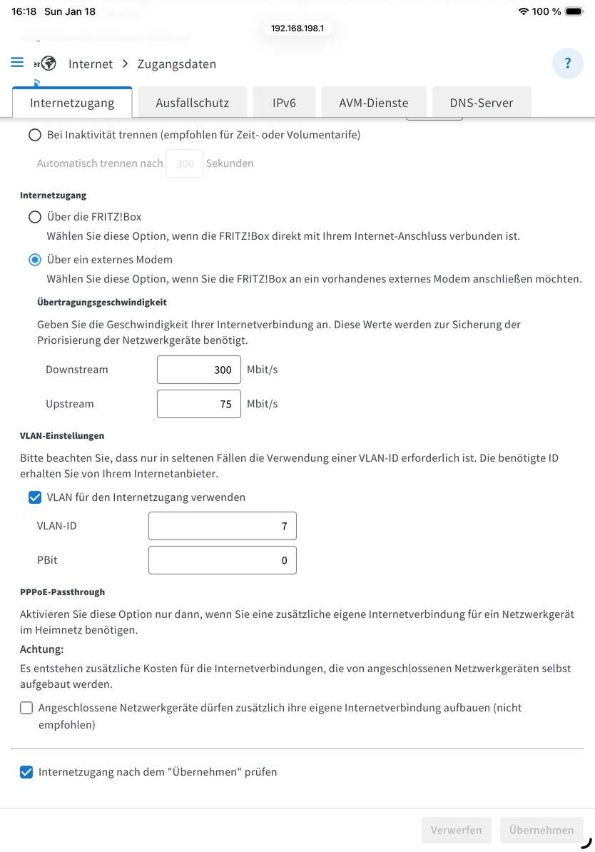

    Zitat von Tabloka
    Internetverbindung ist fehlgeschlagen: Fehlergrund: 2 (DHCPv4 no answer on DISCOVER)
    du musst ja die PPPoE Einwahl in der FritzBox wählen und Benutzername und Kennwort die du von EWE bekommen hast in der FritzBox eintragen.
    Zeig mal die zensierte Ansicht von Internet - Zugangsdaten - Internetzugang.
    Das sollte in etwa so aussehen:
    • 18. Januar 2026 um 14:16
    • #250
    Uff, warum kann man im Anbieterprofil von EWE zwischen PPPoE und DHCP wählen?
  • maik6849
    306
    • 18. Januar 2026 um 14:22
    • #251
    zumindest bei einer 5590 nicht.
    Wie es bei einer 7590 aussieht weiß ich nicht, aber offenbar ist bei Tabloka ja kein PPPoE aktiv.

    • #252
    Also das deutet doch alles darauf hin, dass nicht EWE als Anbieter aus der Liste ausgewählt wurde. Würde ich in dem Fall aber dringend empfehlen.
    EWE als Anbieter auswählen, Zugangsdaten sind zwingend einzutragen. VLAN kann dann nicht mehr schief gehen.
    Neuer Versuch mit folgensen Eingaben (abgeschrieben:(
    Internetanbieter: weitere Internetanbieter
    EWE - swb - osnatel
    Zugangsart: Einrichtung mit Eingabe der Zugangsdaten
    Zugangsdaten: Benutzername eingetragen aus dem EWE Schreiben
    Kennwort eingetragen aus dem EWE Schreiben
    Internetzugang: Über ein externes Modem
    Übertragungsgeschwindigkeiten eingetragen mit 300 down und 75 up
    VLAN-Einstellungen: VLAN-ID 7
    PBit 0 (steht als Vorgabe in der Fritze)
    Die Änderungen wurden erfolgreich übernommen aber die Internetverbindung kam nicht zustande. Ich erhielt die nun folgenden Fehlermeldungen:
    Anmeldung beim Internetanbieter ist fehlgeschlagen. User check attributes mismatch

    • #253
    Das sieht bei mir ein wenig anders aus:
