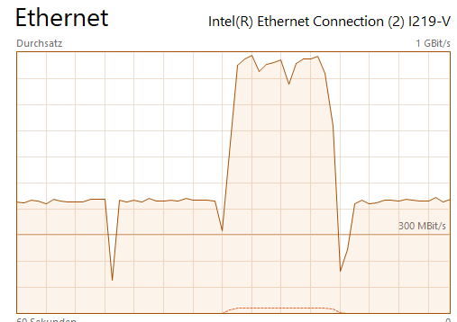

    • 22. Februar 2022 um 17:45
    user: Danke! Hab die Links ausprobiert. Die alle liegen irgendwo zwischen 50 und 400MBit/s!
    Nur der http://speed.deutsche-glasfaser.de:8080/download ist eine Ausnahme! Fängt mit ca. 400 an geht auf 900 dann wieder auf 400, dann wieder auf über 900 Mbit. Und so springt der Download in festen Zeitscheiben ca. 9 Sek. hin und her.
    Jemand eine Idee?

    Danke für die Liste.
    123MBit/s: http://speedtest.58243.as.prod.hosts.ooklaserver.net:8080/download
    926MBit/s: http://speed.deutsche-glasfaser.de:8080/download
    69MBit/s: http://speed.hetzner.de/1GB.bin
    48MBit/s: http://speedtest.belwue.net/random-1G
    122MBit/s: http://mirror.de.leaseweb.net/speedtest/1000mb.bin
    185MBit/s: http://ookla.myloc.de:8080/download
    50MBit/s: http://mirror.eu.oneandone.net/linux/distributions/debian/debian-cd/11.2.0/amd64/iso-dvd/debian-11.2.0-amd64-DVD-1.iso
    35MBit/s: http://speedtest.serverius.net/files/1000mb.bin
    52MBit/s: http://ftp.tu-ilmenau.de/mirror/gentoo/releases/amd64/autobuilds/current-livegui-amd64/livegui-amd64-20220219T142658Z.iso
    86MBit/s: http://speedtest-60.speedtest.vodafone-ip.de/data.zero.bin.512M
    46MBit/s: http://test-debit.free.fr/1048576.rnd
    Läuft bei mir 😂.

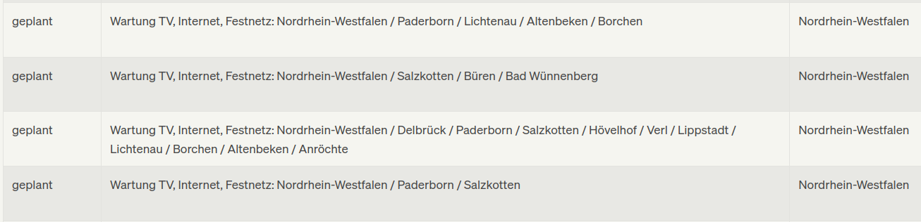

    • 26. Februar 2022 um 16:15
    Auf einmal sind einige Wartungsarbeiten in meiner Umgebung geplant
    (Ich bin aus Delbrück, Termin: 15.03.)
    Ich hab ja die geringe Hoffnung, dass das ein Versuch ist, das Problem zu fixen.

  • Sakuwa
    401
    • 26. Februar 2022 um 18:14
    Ich vermute eher, dass es da um die Netzerweiterungen gehen wird. Da jetzt auch einige Fördergebiete angeschlossen werden. Bin im Bereich Büren, denke, dass da das Backbone erweitert wird. Gehöre noch zu einem Fördergebiet, wo bisher die Hausanschlüsse noch nicht gemacht wurden aber es sind gerade genau die Städte/Dörfer beteiligt, wo ich gesehen haben, dass die die Verbindungstrecken in den letzten Wochen verlegt hatten.
