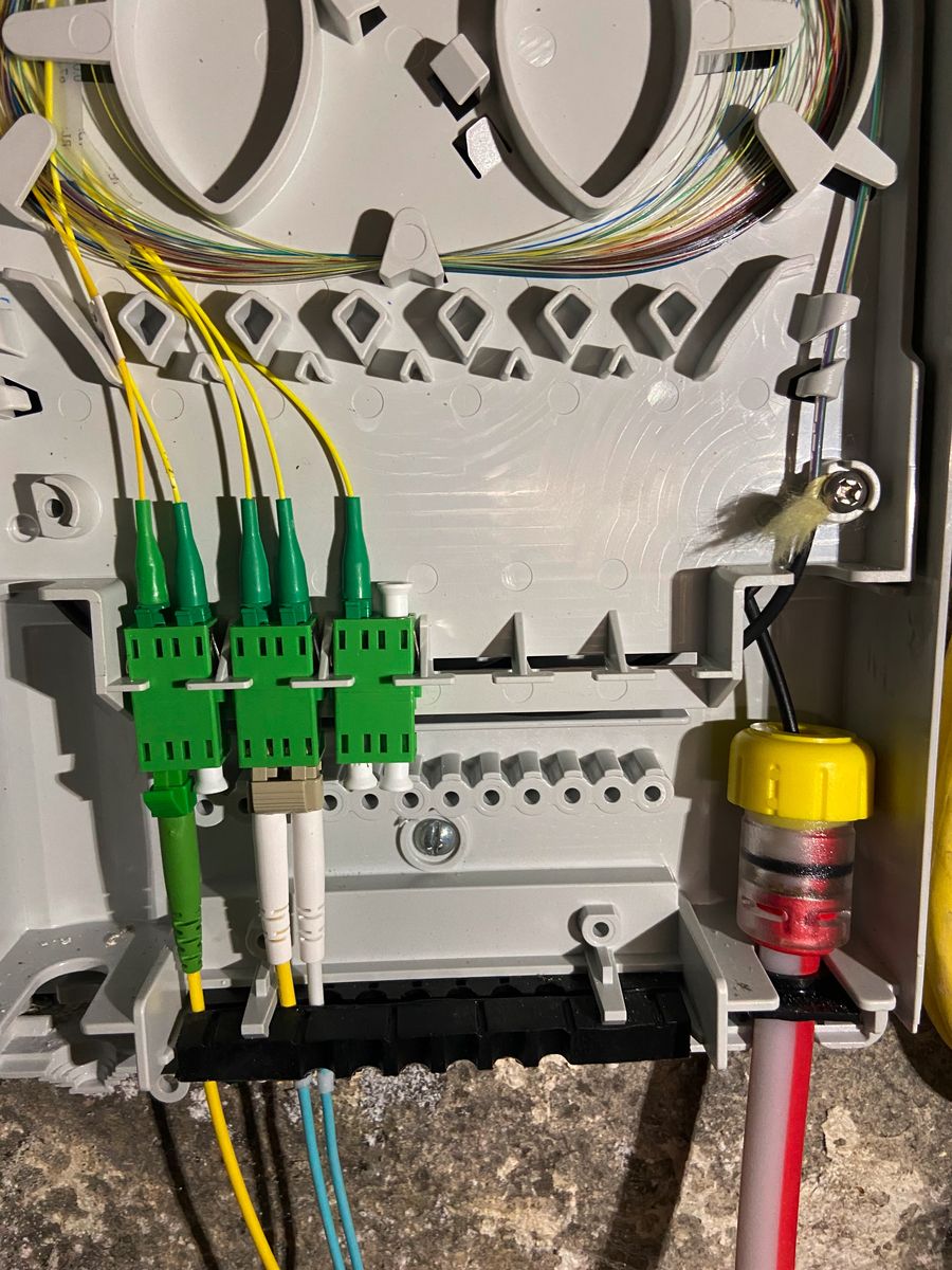

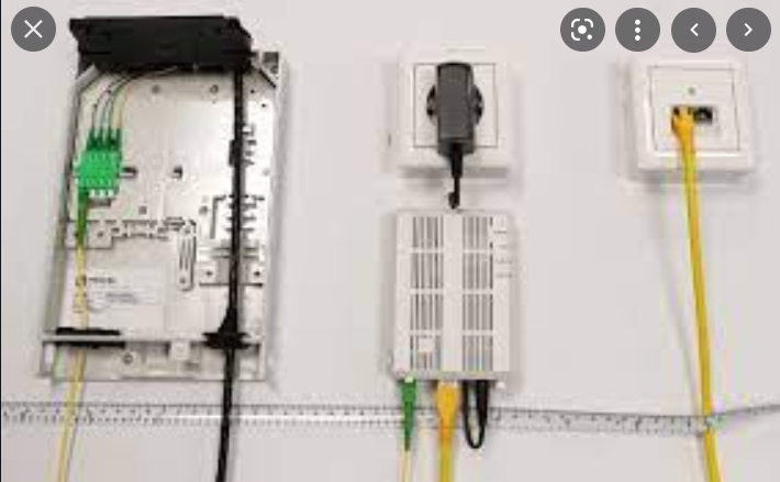

    Am Anschlusspunkt (APL) kommen 4 Glasfaseradern an. Das dürften Singlemode-Leitungen sein, richtig? Ist die Wellenlänge damit dann automatisch im nicht-sichtbaren Bereich bei 1310 nm oder kann man das nicht pauschal beantworten? Der Aufbau sieht ziemlich genau so aus wie im angehängten Screenshot.
    Von da aus wird nur eine der Adern mit einem Singlemode Kabel (gelb) in einen ONT geführt. Es wird auf Kupfer gewandelt und weiter geht's über die RJ45-Leitung direkt zur WAN-Schnittstelle der OPNSense. Dort kommt die IP-Adresse vom Provider direkt an ... soweit so gut!

    Das Kabel, das vom APL zum ONT verläuft, sieht so aus. Man erkennt die beiden verschiedenen Stecker ...

    E.ON nutzt meines Wissens GPON, da kann man den ONT nicht einfach ersetzen. Dazu findet sich einiges hier im Forum, ich glaube auch schon konkret zu E.ON.

    Wie mein Vorschreiber schon andeutete, gibt es mehrere Architekturen für FTTH.
    • AON (Active Optimal Network)
    • GPON (Gigabit Passive Optical Network)
    Bei AON sind die Hürden relativ niedrig eigene Hardware an der Glasfaser zu betreiben, bei GPON ist es sehr schwierig.
    Dementsprechend ist es ohne genaue Typenangabe des weißen Kästchens (wahrscheinlich Nokia/Alcatel-Lucent/Huawei) nicht zu bestimmen, ob AON (das wäre eher ein Medienkonverter) oder GPON (eher so etwas wie ein FTTH-Modem) zum Einsatz kommt.
    Es ist wichtig zu wissen, welche Technik bei dir Verwendung findet!
    Richtig ist, das im FTTH Umfeld ausschließlich Singlemode (OS) Fasern verwendet werden. Die 4 erwähnten Fasern sind üblicherweise nicht alle beschaltet, es wird hier mit Ersatzfasern gearbeitet. Ältere Gebäudeverkabelungen benutzen Multimode (OM). Eine Bandbreitenangabe ist hier relativ sinnlos, da die Kabellängen der entscheidende Faktor sind.

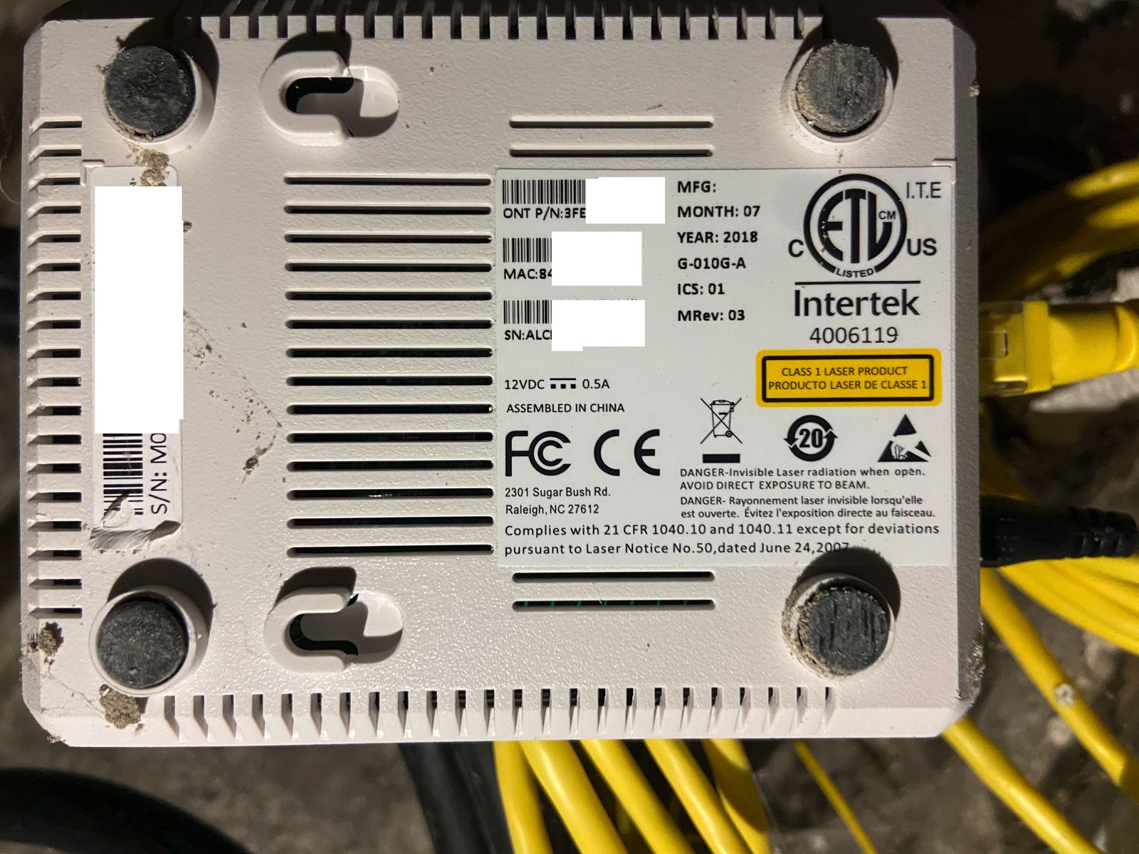

    Ich habe heute die Rückseite des ONT fotografiert ... das sieht dann so aus:
    Kann man daran nun erkennen, ob das nur eine Wandler LWL <-> Kupfer oder ein "richtiges" Modem (inkl sowas wie einer "Einwahl"?) ist??
    Das zweite Foto ist nochmal eine Detailaufnahme des Hausanschlusses:
    Auf diesem Bild kann man erkennen, dass ursprünglich nur die erste Ader angeklemmt wurde, doch dass in der Mitte auch völlig problemlos ein Multimodekabel (aqua) auf die gleichen Stecker passt. Daher kam ja erst die Idee auf, ob man das nicht auch auf diesem Weg weiterführen kann.

    Keine Änderung: Das ist GPON. Single- und Multimode passen vom Stecker her gegeneinander, aber sind nicht in einer Verbindung zu verwenden. Das führt zu astronomisch hoher Einfügedämpfung und anderen Problemen. Damit gibt es keine stabile Übertragung.

    Wie schon geschrieben wurde, handelt es sich bei deinem Anschluss um GPON. Daher die Empfehlung beim RJ45/Kupfer zu bleiben, weil diese technik eine "richtige Einwahl", sprich Authentifizierung des Teilnehmers erfordert.
    Zu dem dritten Bild: Es gibt zwar auch customized Kabel, bei denen ich die Mantelfarben wählen kann. Wer hier nicht bei den Standardfarben bleibt wird später durch extrem schwer lokalisierbare Fehler bestraft. Noch einmal: Single-Mode mit einer Kupplung an Multi-Mode konnektiert ist zu unterlassen!
    Und noch etwas, die Ferrulen passen nicht aufeinander: Du hast APC mit (U)PC verbunden! mit etwas Glück hast Du die Ferrulen in der Spleissbox nicht beschädigt...

    Das ist GPON. Ich kanns mir aber genauer anschauen wenn du mir deine Kundennummer oder die ONT Seriennummer schickst. Wenn es unsere OLTs sind kann ich auch andere ONTs provisionieren, achte dann beim Kauf darauf das sie von Alcatel/Nokia stammen.
