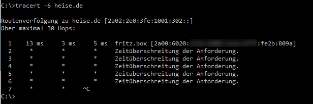

    wie vermutet, der tracert bleibt an der FritzBox hängen:
    Und die Traceroute über http://www.han.de/cgi-bin/nph-trace.cgi, hilft das?

    Du hast zu früh abgebrochen, dass die ersten sieben Hops nicht antworten, ist normal:
    PS C:\Users\frank> tracert -6 heise.de
    Routenverfolgung zu heise.de [2a02:2e0:3fe:1001:302::]
    über maximal 30 Hops:
    1    <1 ms    <1 ms     3 ms  2a00:6020:...:2d1e
    2     *        *        *     Zeitüberschreitung der Anforderung.
    3     *        *        *     Zeitüberschreitung der Anforderung.
    4     *        *        *     Zeitüberschreitung der Anforderung.
    5     *        *        *     Zeitüberschreitung der Anforderung.
    6     *        *        *     Zeitüberschreitung der Anforderung.
    7     *        *        *     Zeitüberschreitung der Anforderung.
    8    10 ms    10 ms    10 ms  2a02:2e0:12:32::2
    9    10 ms     9 ms    10 ms  2a02:2e0:3fe:0:c::1
    10    10 ms     9 ms     9 ms  redirector.heise.de [2a02:2e0:3fe:1001:302::]
    Wie gesagt, einfach nur IPv6 deaktivieren kann Probleme machen, da es durch die automatische Konfiguration wieder aktiviert werden kann.
    Im Prinzip stimmt das, aber ich wäre sehr überrascht, wenn da noch was käme. Wenn das funktionieren würde, würde wieistmeineip eine IPv6 Adresse anzeigen. Die umgekehrte Richtung zeigt, dass Pakete fast bis zur Fritzbox durchkommen. Wenn sie aber an der Stelle verloren gehen, sehen die Traces von drinnen nach draußen zwangsläufig so aus, als käme nichts über die Fritzbox hinaus ins Internet. Es sind aber wahrscheinlich nur die Antworten, die den letzten Hop nicht schaffen. Warum das so ist, ist wie schon geschrieben nicht leicht zu sagen.
    Wenn die Richtung vom Internet ins Heimnetz nicht bis zum eigenen Router kommt, dann fällt der erste Verdacht auf eine falsche Konfiguration im Heimnetz (Firewall). Ein Ping ins Internet unterscheidet dann, ob es das ist (dann geht der Ping), oder ob die Ursache wahrscheinlich außerhalb des Heimnetzes liegt (dann geht der Ping auch nicht).
    Natürlich ist das Abschalten von IPv6 keine Lösung sondern ein Workaround. Ich bin auch der Meinung, dass man die korrekte Funktion von IPv6 an einem Anschluss mit CGNAT verlangen kann. Man muss halt abwägen, wie viel Arbeit man sich machen will, wenn man IPv6 am Ende gar nicht braucht. Ob die DG das per Fernkonfiguration wieder anschaltet, sieht man ja dann, wenn man es abschaltet.
