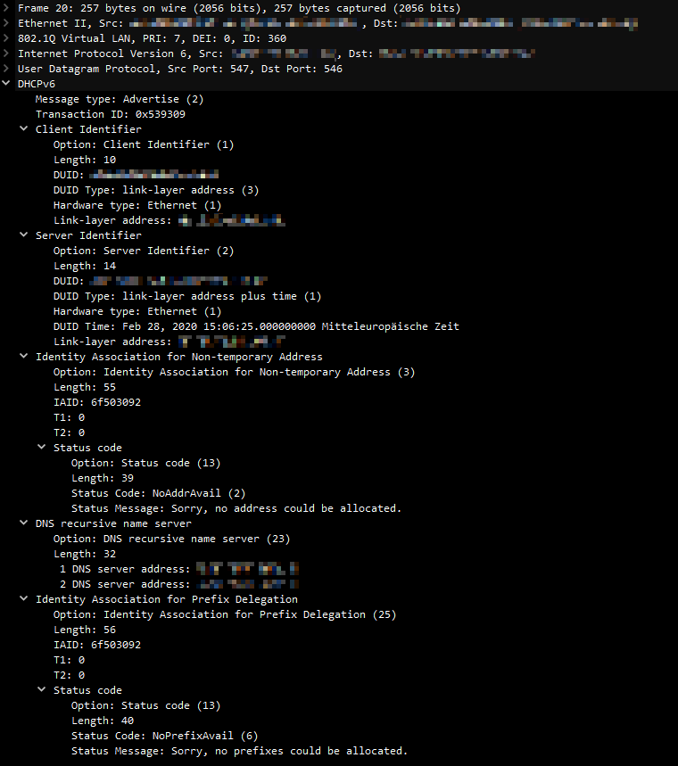

    Zitat von ice_man
    Bei mir ebenso. Seit dem 08.12. keine IPv6-Adresse mehr. Also kein Zugriff auf SmartHome etc von außen.
    Auf meine letzten Meldungen an den Support habe ich keine Antwort mehr erhalten. Diverse Resets haben nichts gebracht.
    Laut Aufzeichnung der FritzBox gibt der DHCPv6-Server keine Adresse und kein Präfix raus:
    Nach meiner Meinung stimmt da an der Einstellung des DHCPv6-Servers irgendwas nicht, da helfen Resets auf meiner Seite wohl eher weniger.
    Hat denn jemand mal eine aussagekräftige Antwort von DG erhalten?
    Ich habe zwar noch immer keine Rückmeldung von der DG aber deine Vermutungen stimmen mit der Supportantwort von AVM über ein. Diesen habe ich nämlich auch schon befragt eben um für die DG eine Aussage zu haben das dass Problem auf deren Seite liegt. Vom AVM-Support hieß es:“…
    vielen Dank für Ihre Rückmeldung mit den erbetenen Daten und Informationen.
    Ihre Mail ist vollständig samt der Versand-ID zu den Support-Daten angekommen.
    Anhand der von Ihnen bereitgestellten Support-Daten lässt sich die Problematik mit der IPv6-Adresse nachvollziehen. Beim Aufbau der Internetverbindung sendet die FRITZ!Box eine Anfrage an das vorliegende Glasfasermodem um eine IPv6-Adresse zu erhalten. Darauf hin erhält die FRITZ!Box die folgende Antwort von dem Modem:
    Internetverbindung IPv6: DHCPv6-Fehler mit Fehlergrund 8 (Sorry, no prefixes could be allocated.)
    Hier scheint das Glasfasermodem selbst keinen IPv6-Präfix zu erhalten bzw. kann dieses nicht an die FRITZ!Box übermitteln. Weshalb dies so ist, kann ich Ihnen seitens der FRITZ!Box leider nicht sagen. Hier kann ich Ihnen nur empfehlen sich an die Deutsche Glasfaser zuwenden um klären zu lassen, weshalb das Modem auf die Anfrage der FRITZ!Box dieser keinen Präfix zuweist….
