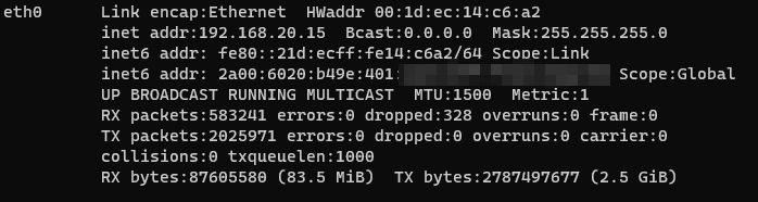

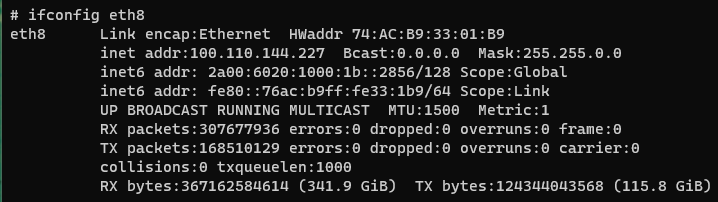

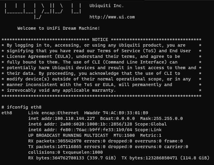

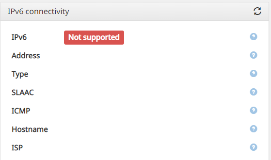

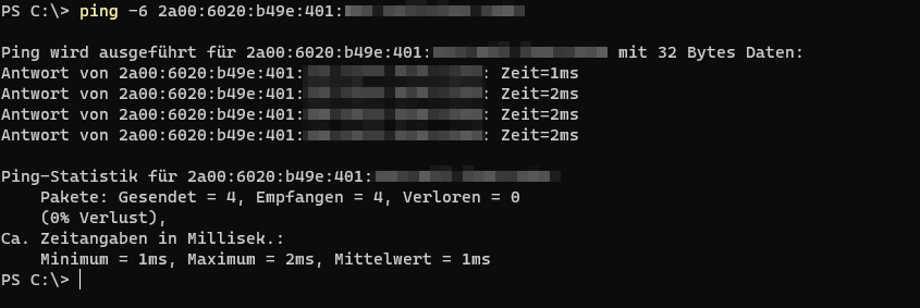

    Ok dann wollen wir mal ein paar Beilagen zum IPv6 Hauptgericht hinzufügen ;) Aus meiner kurzen Beschreibung ging sicherlich nicht hervor, das ich schon beurteilen kann wie ich das Ganze zu konfigurieren habe, zumal es ja jetzt 12 Monate ohne Probleme funktionierte.
    Mein Router (Unifi Dreammachine Pro) bekommt auf eth8 (WAN1) eine v6 Adresse zugeteilt:
    Gemäß Konfiguration meiner LAN Seite (nichts geändert seit 12 Monaten) wird ebenfalls eine Adresse verteilt:
    ipv6-test und whatsmyip.com melden:
    Ping auf die von DIr o.g. Adresse:
    interner Ping von einem Client mit zugeteilter v6 Adresse zu einem anderen:
    Firewall Konfig in der UDM Pro für eingehende IPv6 Verbindungen ist natürlich auch konfiguriert, hier muss ich nur aktiv werden wenn sich der Präfix ändert, ist aber auch nicht der Fall. Ich betreibe auf meiner Synology einen Reverse Proxy um interne Dienste zu erreichen via v6.
    Grundsätzlich lässt sich sagen, die IPv6 Konnektivität "flattert", denn manchmal geht es und einige Minuten später wieder nicht.
    NT Neustart / Reset hab ich jetzt gefühlt 15 mal durchgeführt die letzten 2 Wochen.
    • 7. April 2022 um 08:21
    • #70
    Die sieht aber überhaupt nicht aus wie eine von der DG zugeteilte Adresse. Ich hab noch nie gesehen, dass die Host-ID so kurz war. Bist du sicher, dass das die per DHCP zugeteilte Adresse ist? Überprüfe das mal anhand eines Paketmitschnitts.
    Die Adresse ist falsch.
    Darüber hinaus finde ich in deiner Ausführung nichts übers zugeteilte Prefix. Vielleicht kannst du das auch noch mal per Wireshark verifizieren, dass du mit den richtigen Adressen und Prefixes arbeitest. Im Moment hab ich da Zweifel.
    Nicht zuletzt solltest du einen Dauer-Ping-Test über mindestens 30 oder besser 60 Minuten machen. Wenn du unter dem hier beschriebenen Problem leidest, dann müsstest du nach dem Prefix Refresh mindestens für einige Minuten eine IPv6 Verbindung haben.

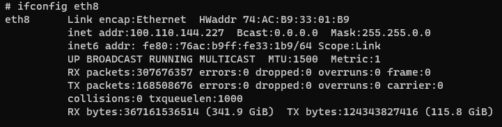

    Auf die Schnelle, da ich erst später genauer testen kann:
    1. von meinem Windows Client Ping auf die Adresse 2001:4860:4860::8888
    PS C:\> ping -6  2001:4860:4860::8888 -t
    Ping wird ausgeführt für 2001:4860:4860::8888 mit 32 Bytes Daten:
    Zeitüberschreitung der Anforderung.
    2. deaktiviere ich in der UDM auf dem WAN Interface meine IPv6 Konfiguration mit Prefix Delegation Size 56
    PING: Fehler bei der Übertragung. Allgemeiner Fehler.
    3. aktiviere ich darauf hin wieder IPv6 und warte auf die Zuteilung
    Antwort von 2001:4860:4860::8888: Zeit=12ms
    Antwort von 2001:4860:4860::8888: Zeit=15ms
    Antwort von 2001:4860:4860::8888: Zeit=13ms
    Antwort von 2001:4860:4860::8888: Zeit=14ms
    Antwort von 2001:4860:4860::8888: Zeit=11ms
    Den Ping habe ich während der Änderungen nicht unterbrochen.
    Ich beobachte mal wann der jetzt von selbst wieder abbricht.

    ja, Windows - bei ipconfig habe ich eine IPv6-Adresse und eine temporäre IPv6-Adresse - und eine "verbindungslokale IPv6Adresse. Und steht "Lease läuft ab: 08.06.2022 15:53. Soll/kann ich das hier reinkopieren?
    edit:
    ich kann andere Geräte innerhalb meines Netzwerks über IPv6 anpingen, gerade versucht (sowohl den Router als auch ein mobiles Endgerät). Alles andere bleibt an der FritzBox hängen.
    Einmal editiert, zuletzt von joerg_j (29. Mai 2022 um 16:30)
