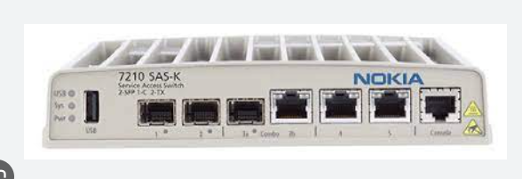

    Hallo Fachleute,
    kennt vielleicht jemand diesen Anschluß und kann mir technische Details nennen. Er hat 5 feste IPs (IPV.4) und synchronen UP und Downlink von 1000. Es können Clients (Notebook, PCs etc.) direkt angeschlossen werden. Über einen Router kann keine Verbindung zum Internet hergestellt werden. Wenn ich in einem Client als Gateway die IP des o.g. Nokia eingebe und eine feste IP (von den fünf) komme ich ins Netz. Warum nicht über den Router? Der Router ist 100% richtig konfiguriert.

    ich brauche bitte helfe bei Nokia 7210 SAS Service Access Switch"
    wie kann man einrechten.
    Anboeter DG - ich habe alle zugangdaten.
    Einmal editiert, zuletzt von hamz Serd (2. Juni 2023 um 23:21)
    • 3. Juni 2023 um 10:46
    Dumme Frage, aber warum hast du so ein Gerät, wenn du es nicht einrichten kannst? Mit der initialen Einrichtung an sich ist es ja nicht getan, du musst es später ja auch betreuen und warten. Willst du dann jedes Mal stundenlang auf eine Forenantwort warten?
    Ist das ein Business Anschluss? Dann solltest du dir professionelle Hilfe holen.

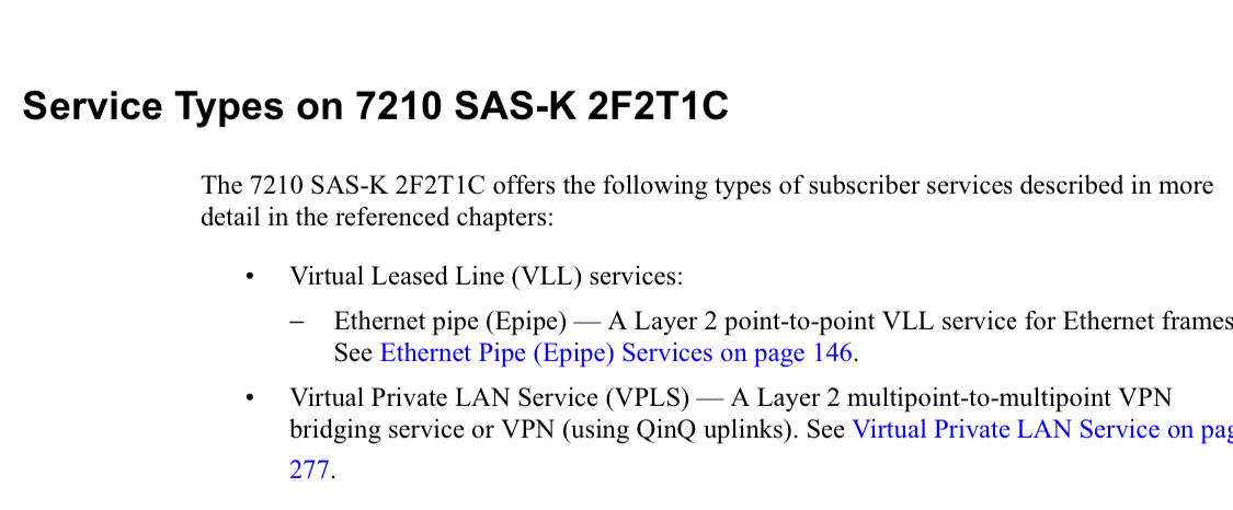

    • 3. Juni 2023 um 12:46
    Ich habe den diversen online zugänglichen Manuals entnommen, das dieser Switch IPv4 only ist. Erhalten die Businessanschlüsse eine IPv4 Adresse außerhalb des CGNAT Bereiches bei DG?
    Für Privatanschlüsse (Dual Stack mit CGNAT) halte ich diesen Switch aus oben genannten Grund für nicht geeignet.

    Du in jedem Fall überhaupt nicht, der kommt normal fertig eingerichtet vom Provider. Für dein Endgerät musst dann evtl noch statische Adressen einrichten und das wars. Das dürfte auch ein MEF konformes Gerät sein,genutzt als Demarkationsgerät für P2P Ethernet über lange Strecken.
    https://documentation.nokia.com/cgi-bin/dbaccessfilename.cgi/3HE11478AAAJTQZZA_V1_7210%20SAS%20D%20E%20K2F2T1C%20K2F4T6C%20OS%20Services%20Guide.pdf#page26
    Mit dem Teil lässt sich übrigens auch IPv6 und noch ganz andere L3 Protokolle übertragen, da es rein auf Layer2 arbeitet.
    • 4. Juni 2023 um 08:19
    In dem "7210 SAS-D, Dxp, K 2F1C2T, K 2F6C4T, K 3SFP+ 8C Basic System Configuration Guide" ab Seite 496 wird lediglich IPv6-tauglichkeit für das Managementinterface erwähnt.
    Du bist jedoch an diesem Teil der Technik näher dran als ich. Nach deinem Post ist das Teil nicht als "normaler" IPv6-tauglicher Switch zu benutzen, sondern nur als VPN Gateway?
