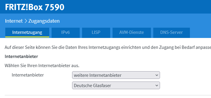

    auch ich habe einen Anschluss der Deutschen Glasfaser mit einer kundeneigenen Fritzbox 7590 (WAN) an NT.
    Ich habe mal in der 7590 nachgesehen. Dort sind keine Fehlermeldungen vermerkt, obwohl auch "Für Internettelefonie eine separate Verbindung nutzen (PVC)" angewählt ist.
    Ich kann telefonieren und Internet ist auch ok.

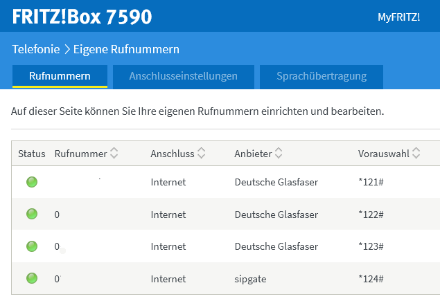

    Hast du denn beim Telefonieanbieter explizit die Dg ausgewaehlt ?
    Dann macht die Fritzbox namelich die Einstellungen von Anfang an korrekt. Allerdings braucht es dazu auch eine halbwegs aktuelle Firmware, wo die DG als Anbieter von AVM schon mit aufgenommen wurde.

    • 25. November 2021 um 20:00
    Auch bei meiner ist "weiterer Internetanbieter" eingetragen:

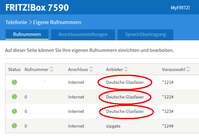

    Ich meine nicht den Internetanbieter fuer den Zugang zum www sondern den Telefonanbieter. Da muesste die DG ebenfalls auswaehlbar sein.
  • Bracew
    34
    225
    • 25. November 2021 um 20:35
    Na, den vom meinem Beitrag #9:
    oder?
    Bei mir ist der Internetanbieter und auch der Telefonanbieter die Deutsche Glasfaser.

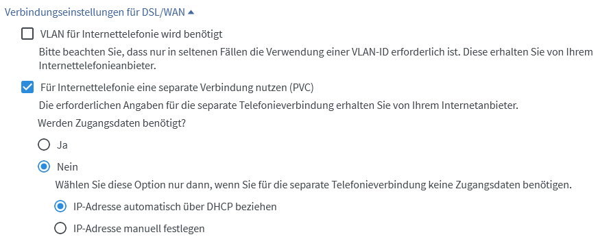

    Hmmm, was ist denn nun die richtige Einstellung für: "Für Internettelefonie eine separate Verbindung nutzen (PVC)"
    Bei meiner Fritzbox ist sie eingeschaltet und alles funktioniert und
    bei einzellhauser's Fritzbox darf sie nicht eingeschaltet sein, damit alles OK ist?
