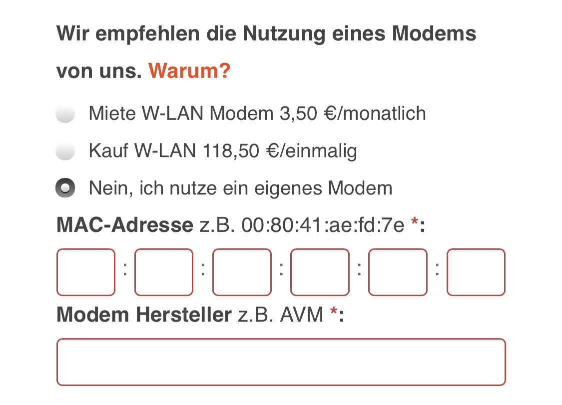

    Hallo zusammen, ich habe eine Wohnung wo D.T. Net Service exklusiver Anbieter ist. FTTH ist vorhanden. Ich möchte mit denen einen Vertrag abschließen und meine eigene Fritz!Box 5530 Fiber benutzen. Um den Vertrag abzuschließen muss ich beim Antrag die MAC-Adresse des Glasfasermodems angeben. AVM Support behauptet die MAC-Adresse ist das was unter „Modem-ID“ auf der Rückseite der Fritz!Box steht, aber 1. sieht das was da steht nicht wie eine MAC-Adresse aus und 2. wenn man nach dem Auslesen der MAC bei einer FritzBox googelt, bekommt man eine Anleitung zum speichern der Service.TXT Datei und die MAC unter „macdsl“ entspricht nicht der Modem-ID. Was wisst ihr darüber?

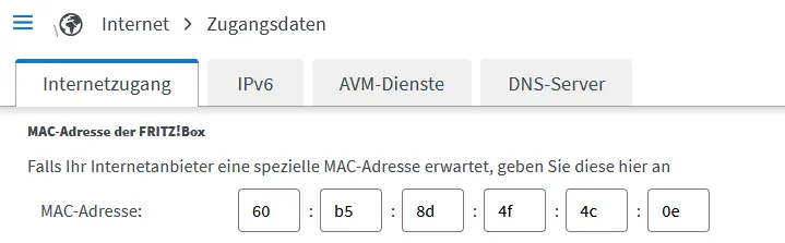

    Die MAC-Adresse sollte aus 6 Bytes bestehen, wie man auch oben im Screenshot sehen kann. Die MAC-Adressen einer Fritzbox sind normalerweise in einer Reihe vergeben. Sie unterscheiden sich also nur in den letzten ein oder zwei Bytes. Wenn man die MAC-Adresse des LAN-Anschlusses kennt, kennt man auch den Anfang der WAN MAC-Adresse.
    Es ist wahrscheinlich nicht so kritisch, wenn da nicht die korrekte Adresse eingetragen wird, weil man die MAC-Adresse in der Fritzbox m.W. anpassen kann. Ich habe aber keine 5530, um das zu überprüfen. Enden denn die "macdsl" und die Modem-ID gleich? Dann nimm die macdsl. Die heißt vermutlich aus historischen Gründen so. Ich gehe davon aus, dass die eigentlich "macwan" heißen müsste.

    Dann nimm die "macdsl". Wenn es nach Einrichtung des Anschlusses damit doch nicht funktioniert, lässt du es entweder ändern oder "spoofst" diese Adresse. Es muss grundsätzlich möglich sein, diesen Wert später noch zu ändern. Das wäre z.B. auch nötig, wenn dein Router kaputtgeht oder du aus einem anderen Grund einen neuen Router brauchst (der kein MAC-Adressen-Spoofing kann).

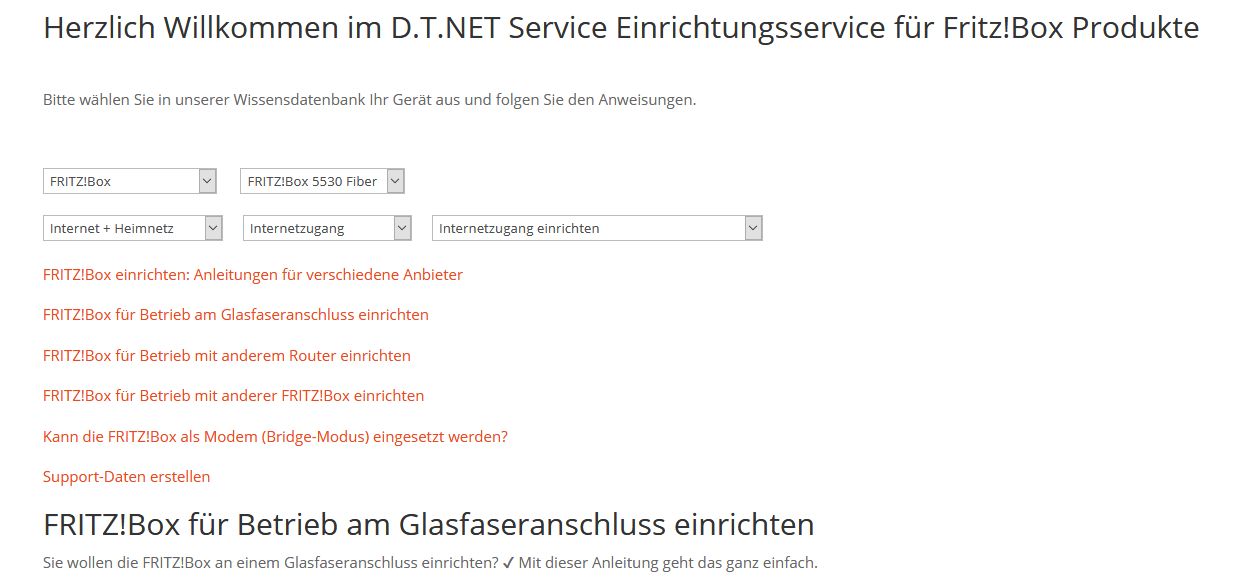

    Es gibt doch eine Anleitung für die 5530 auf der D.T. Net Service Homepage. Hast Du das schon einmal versucht?

    Ja, DT Net Service meinte ich soll macdsl benutzen und AVM meinte ich soll Modem-ID benutzen. Wegen dem Konflikt habe ich hier gefragt.
