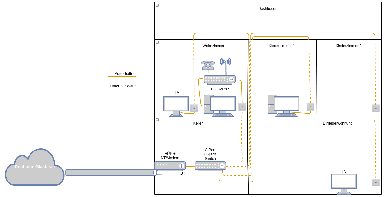

    ich habe zur Zeit einen Kabelanschluss der im Keller (Einfamilienhaus) ankommt und von dort ins Wohnzimmer geht wo das Modem, PC und Telefon steht. Andere Zimmer sind mit Powerline LAN verbunden (mehr schlecht als recht). Bei meiner Planung für ein möglichen Glasfaseranschluss (von DG) war mein Gedanke HÜP, GF-TA und NT im Keller zu platzieren und von dort die ZImmer per Cat6a/Cat7 Verkablung zu versorgen. Mein erster Plan sieht so aus wie unten dargestellt.
    In dem Fall wäre der PC im Wohnzimmer am LAN Port des DG Router und dieser ist an die Dose mit seinem WAN Port verbunden.
    Die anderen Ethernet Dosen sind im Prinzip direkt über den Switch am NT.
    Fragen:
    1. Müsste der DG Router in den Keller zwischen NT und Switch damit am Ende alle Ethernet Endgeräte direkt an dessen LAN Buchsen ankommen über den Switch? Dann müsste ich das Telefon noch mit einem Kabel in den Keller führen um es dort am Router anzuschließen.
    2. Würde es wie abgebildet schon funktionieren? Oder müsste der Switch unten schon ein Router sein?

    So funktioniert es nicht. Am NT darf nur ein Gerät aktiv sein, im Normalfall der Router. Anstatt den Router im Keller zu installieren, kann man auch zwei Netzwerkkabel zur Position des Routers einplanen. Mit einem verbindet man Router und NT und mit dem anderen wird der Switch am Router angeschlossen.

    Du möchtest also einen Switch zwischen dem Router und dem NT von DG installieren? Technisch geht das und sofern der Router das einzige Gerät im Netzwerk ist, das sich von dem NT via DHCP eine IP-Adresse zieht, wird es auch funktionieren. Sobald die deugl jedoch merkt (bildlich gesprochen), das mehr als ein am NT angeschlossenes Endgerät eine IP-Adresse von diesem beziehen will, wird die Internetverbindung für längere Zeit, hier im Forum wird immer wieder von bis zu einer Stunde gesprochen, unterbrochen. Also lieber den Router direkt am NT und den Switch dahinter anschließen.
    • 24. Mai 2021 um 11:26
    Im Falle des DG-Routers würden die zusätzlichen Geräte vermutlich nicht stören, weil der Internetzugang durch VLAN separiert ist. Sie würden nur einfach keine Adressen bekommen und sie wären weder im Internet noch wären sie mit dem Gerät, das am Router angeschlossen ist, im selben LAN.

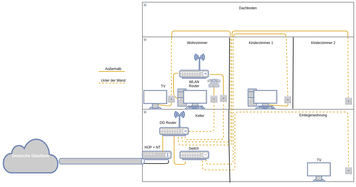

    Dankeschön! Ich denke ich werde den DG Router doch im Keller positionieren und mit einer Dose das Telefonkabel in den Keller führen. In der Einliegerwohnung gibt es auch noch einen Telefonanschluss der im selben Raum im Keller ankommt dann könnte man es dort in den DG Router stecken falls sie mal wieder bewohnt ist. Für WLAN im Obergeschoss habe ich sowieso noch ein WLAN Router.
