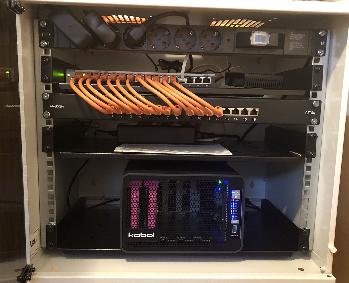

    Das ist die für mich einzige richtige Lösung. Ich habe nach der Nachfragebündelung entschieden das alle fest stehenden Geräte im Haus mit Cat 7 Kabel ausgerüstet werden. (Arli ist ein guter Händler wo man Kabel, Dosen etc. gut und günstig online kaufen kann) Der erste lockdown letztes Jahr habe ich dann genutzt um die Kabel zu verlegen. ( Waren einige Meter 8o)
    Ich habe mich für den GS116Ev2 – 16-Port Gigabit Ethernet Smart Managed Plus Switch, entschieden. (Siehe Foto)
    Da sind alle Geräte mit CAT 7 Kabel angeschlossen. (Wasseraufbereitung vom Haus, Heizung etc.)
    Wie man sieht am Switch noch drei Ports frei. (Alles richtig gemacht)
