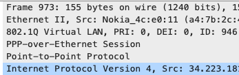

    Ansonsten: Da wir ja auch mit der 946 eine VLAN ID gefunden haben, mit der niemand gerechnet hat, würde ich vorschlagen, ebenfalls einen Paketmitschnitt zu machen. Da kann man dann ablesen, welche VLAN ID die Infrastruktur benutzt.

    Bei manchen hat die VLAN ID 6 funktioniert. Wenn dass nicht hilft, einfach mal einen Paketmitschnitt vom WAN Interface auf dem Askey Router machen wenn er verbunden ist. Wie frank_m schon erwähnt hat, habe ich so herausgefunden, dass es bei mir die VLAN ID 946 anstatt der 6 ist.
    Die VLAN ID sieht man dann im Wireshark (wenn Du den Dump auf machst) bei einen der Pakete bei denen Due "PPP-over-Ethernet" siehst in der Zeile mit "802.1Q" am Schluss - wie hier im Beispiel die 946
