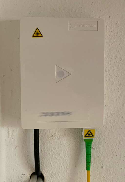

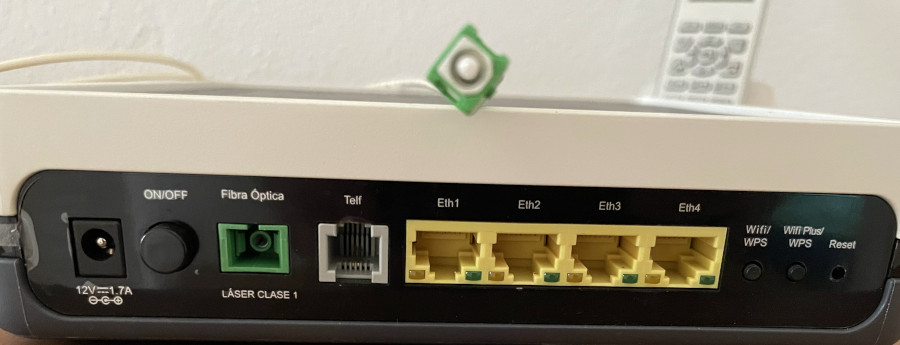

    Hallo ChrisS
    ich habe in Verbindung mit Telefonicá / Movistar bisher nur von GPON gelesen. (Die FB 5530 hat im übrigen einen GPON und einen APON SPF mitgeliefert. Das bei der FB 5530 mitgelieferte Kabel ist LC/APC-LC/APC)
    Bei mir wurde von Movistar eine Anschlussdose SC/APC verbaut. Mein Askey Router - mit der gleichen Modellnummer wie Deiner - hat ebenso einen SC/APC Anschluss.
    Da die FB 5530 LC/APC Anschlüsse hat, funktioniert weder das Kabel vom Askey Router noch das von der FB.
    APC hat - meines Wissens - in der Regel grüne Stecker und Buchsen, bzw einen grünen Hebel am SFP. Bitte nicht mit den blauen UPCs verwechseln.
    Die UPC Stecker sind vorne flach, die APC laufen halbwegs spitz zu.
    Ich habe mir bei Amazon (völlig überteuert) ein passendes Kabel geholt. https://amzn.to/3pMLUn8
    Bekommt man als Profi auch hier: https://www.fs.com/es/products/41664.html bzw. https://www.fs.com/de/products/41664.html
    Anbei ein Bild von meinem Movistar Anschluss, sowie der Port Seite von meinem Askey Router und dem SC/APC Stecker (der bei Movistar mitgelieferte)
