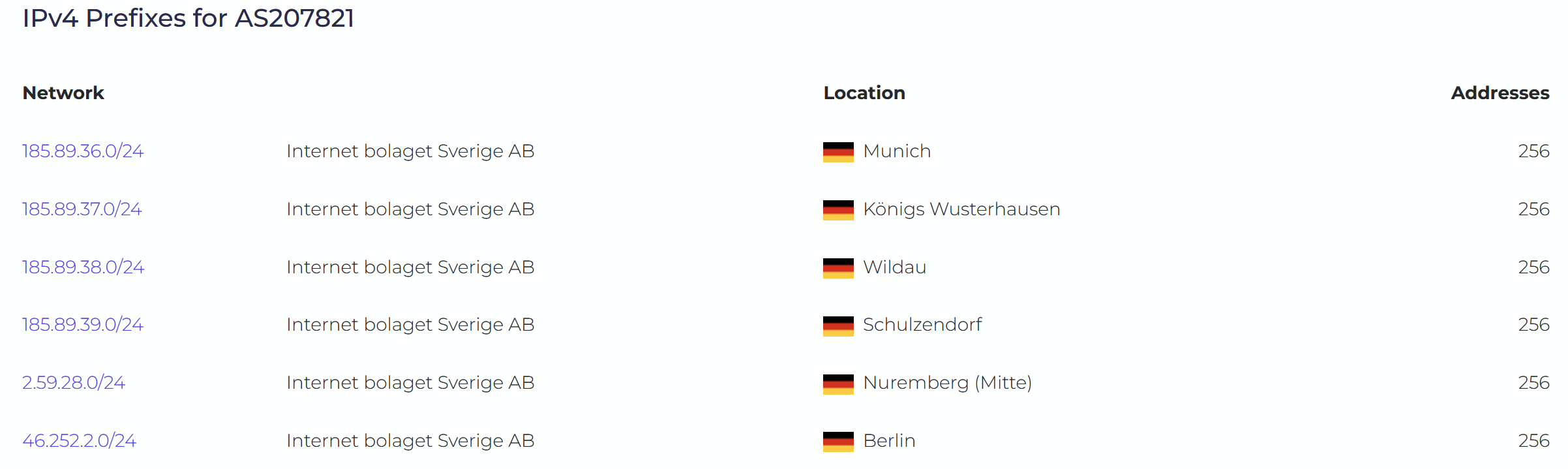

    Ich habe gerade noch mal ein bisschen recherchiert, und dieser Fall ist geradezu ein Paradebeispiel dafür, warum die IP Geolokalisierung in heutigen Zeiten einfach nur noch Unsinn ist.
    Die Internetnord GmbH scheint zu einer schwedischen Firma zu gehören ("Internet bolaget Sverige AB"). Die haben Niederlassungen in Deutschland, Schweden und Norwegen. Aber: Sie trennen die Aktivitäten vorbildlich und kündigen auch jedes ihrer IPv4 Subnetze im jeweiligen Land sauber an:
    AS207821 Internet bolaget Sverige AB in Sweden - db-ip.com
    Da ist auch euer berühmtes 2.59.28.0/24 Netz, schön sauber in Deutschland verortet. Soweit, so gut.
    Wenn man dann ein bisschen weiter forscht, stellt man fest, dass die Internetnord GmbH für Transit Dienstleistungen offenbar auf die Dienste einer Firma namens "Core-Backbone GmbH" zurückgreifen. Die sind Transit-Dienstleister im großen Stil und verbinden etliche kleine, regionale Internetanbieter mit der großen weiten Welt. Dafür verfügen sie nicht nur über Niederlassungen in mehreren europäischen Ländern, sondern auch über etliche IP-Subnetze, die sie ihren Kunden zur Verfügung stellen.
    Das 2.59er Netz, über das ihr klagt, gehört ursprünglich zur Core Backbone GmbH. Sie haben in dem Bereich einen deutlich größeren Block, nämlich 2.59.28.0/22, also alle Adressen von 2.59.28.0 bis 2.59.31.255. Die höheren Subnetze (2.59.29.0 bis 2.59.31.255) werden aktuell offenbar nicht von Kunden genutzt. Das Problem: Das übergeordnete /22 Netz ist für die Schweizer Tochter der Core Backbone GmbH, der "Core-Backbone Schweiz GmbH, registriert.
    https://bgp.he.net/net/2.59.28.0/24#_netinfo
    Und schwupps verorten euch einige Lokalisierungsdienste in der Schweiz. Obwohl - wie auch im Link von HE deutlich zu sehen ist - die Aufteilung des Netzes deutlich und richtig kommuniziert wird. Aber die Lokalisierungsienste sind zu faul oder haben Bugs in ihre Software oder was auch immer - sie ignorieren die Aufteilung und melden die Information des übergeordneten Netzes.
    Wie ich oben schon schrieb: Dieses Vorgehen ist in der Form komplett überholt. Bin gespannt, wie lange es noch dauert, bis DAZN und Konsorten das endlich mal merken.
    Ihr dürft diesen Beitrag gern mal an die Inhalteanbieter senden, die sich querstellen, damit sich deren Support selber von der Unsinnigkeit ihres Vorgehens überzeugen kann.
    Ach, übrigens: auch die 185er Adressen gehören ursprünglich der Core Backbone GmbH, sind allerdings der deutschen Niederlassung zugeordnet. Auch da ist es also jederzeit denkbar, dass die plötzlich mal woanders liegen, wenn die Core Backbone GmbH z.B. aus steuerlichen Gründen auf die Idee kommt, die Adressen in ein anderes Land zu verschieben.
    3 Mal editiert, zuletzt von frank_m (3. Dezember 2022 um 17:11)

    Wer den Unterschied mal selbst sehen will, vergleicht die Ausgabe dieser Befehle:
    whois 2.59.28.0/24
    whois 2.59.28.0/22
    Ich kann frank_m nur beipflichten: Das ist eindeutig die Schuld der Geolokalisations-Provider.
    https://db-ip.com/as207821
