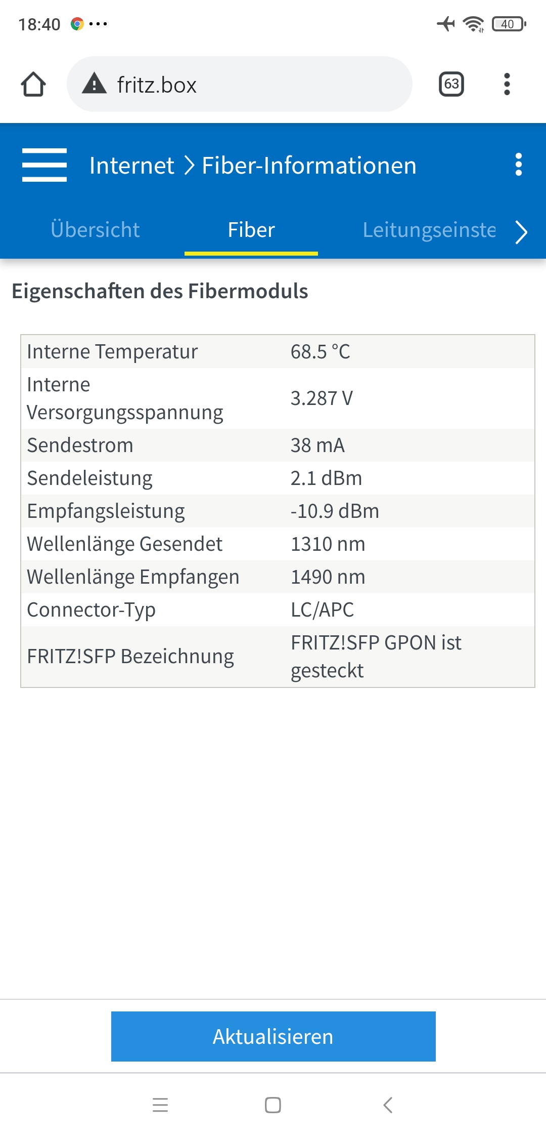

    TheBj03rn : die -10,9 dBm Rx irritieren mich etwas, zumindest im 16 Gbit/s FC Bereich deutet das auf ein defektes SFP Modul mit Fallback auf 8 Gbit/s hin. Ich will dich jedoch nicht verunsichern, daher die Frage ob die Runde: Wie sind bei euch die Rx/Tx Werte bei 1 Gbit/s?

    -10,9 dBm Rx sind satt im normalen Bereich. Der Empfangsleistungsbereich des AVM GPON SFPs ist -3 bis -28 dBm. Das Signal ist 50 mal so stark, wie es sein müsste, bevor keine Verbindung mehr möglich wäre. Nicht vergessen: GPON arbeitet mit Strahlteilern.

    Yep, der Range steht auch im Datenblatt der 5530. Es gibt wie immer ein Unterschied zwischen "innerhalb der Spezifikation" und "gut funktionierend". GPON muss ein bisschen robuster sein als AON, das ist richtig. Leider habe ich auf Interfaces mit Bandbreiten kleiner 10 Gbit/s kein Zugriff mehr, sonst würde ich selbst nachsehen, wie der 100 Mbit Internetconnect bei unserer L3 Anbindung signaltechnisch am Modul aussieht, das ist über ein 1 Gbit Cisco Modul (SMF, simplex) realisiert. Nach Pfingsten bitte ich die Kollegen um einen kleinen Gefallen... Die Werte sind dann zwar eher mit AON vergleichbar, da stehen die Werte ja auch im oben erwähnten Datenblatt.

    Damit die Signale optimal von Sender (Tx) und Empfänger (Rx) verstanden werden, müssen diese in einem bestimmten Bereich liegen. Die optimalen Bereiche sind enger als die allgemeinen Spezifikationen. Diese optimalen Bereiche sind abhängig von der verwendeten Technik (AON, GPON) als auch von der Geschwindigkeit. Letzteres spielt jedoch hier nur eine untergeordnete Rolle, da üblicherweise "nur" 1 Gbit/s. Die Maßeinheit dBm (oder uW [Mikrowatt]) geben Auskunft über die Signalstärke.

    Das (Infrarote) Licht, das an deinem Router ankommt, ist nicht zu hell und nicht zu dunkel. Alles in Ordnung.
    Technischer: Wie hell das Licht ist, das an deinem Router ankommt, wird in dBm (Dezibel Milliwatt) angegeben. Das ist ein logarithmischer Wert. Mit Dezibel gibt man ein Verhältnis an, und mit dBm ein Verhältnis zu einem Milliwatt. "x Dezibel" sind der Faktor 10^(x/10). Das SFP-Modul kann Signale zwischen -3 und -28dBm empfangen. -3dBm heißt 1mW*10^(-3/10) = 0,5mW. Entsprechend ist -28dBm = 1mW*10^(-28/10) = 0,0016mW. Wenn das Signal stärker als 0,5mW ist, wird der Empfänger übersteuert ("geblendet") und auf Dauer evtl. beschädigt. Wenn das Signal schwächer als 0,0016mW ist, dann reicht die Empfindlichkeit des Empfängers nicht aus, um das Signal zu dekodieren. Zwischen dem stärksten Signal und dem schwächsten Signal, die das SFP verarbeiten kann, liegt ungefähr ein Faktor 300, nämlich -3dB - (-28dB) = 10^(25/10). Ein 1:16 Splitter ändert den Signalpegel z.B. nominal um 10*log(1/16) = -12dB.

    Mag sein es geht gut aber wenn ich lese daß in dem Glasfasermodul fast 70° C sind .. Autsch
    Ich hab als erstes meine Fritzbox aufgeschraubt und angemacht
    trotz großem Kühlkörper messe ich nach 10min "Leerlauf" schon 55°C
    Wie schon bei der alten Fritzbox kommt ein kleiner Lüfter in die Box .. mit 9V betrieben hört man ihn kaum
    Momentan ist die Fritzbox offen .. bei mir werden 30°C angezeigt ?
    @alfalfa
    kann es sein daß das SFP-Modul bei höherem Datendurchsatz "heisser" wird ?

    Bei meiner 5490 schwankt die Temperatur zwischen 39 und 41 grad relativ unabhängig von der Datenmenge, 70 Grad ist schon sehr heiß, hast du mal mit AVM Kontakt aufgenommen?
    "Nach Pfingsten" ist ein dehnbarer Begriff, jetzt ist es jedoch so weit.
    Ich möchte noch einmal erwähnen, dass es sich weder um GPON noch um AON handelt! Am ehesten sind die Werte mit AON vergleichbar.
    Identifier : SFP/SFP+
    Connector : LC connector
    GE Comp code : 1000BASE-CX
    Media : Single Mode
    Vendor Name : CISCO
    Vendor Part Number : FTLF1318P3BTL-CS
    Wavelength : 1310 nm
    Interessant sind jedoch die erlaubten Temperaturen, alle Angaben in Celsius!
    High Alarm Threshold: 90.0
    High Warn Threshold: 85.0
    Low Warn Threshold: -5.0
    Low Alarm Threshold: -10.0
    Temperature: 40.5
    Also weit entfernt von den 68.5 im Normalbetrieb wie im Screenshot weiter oben. Bei den Temperaturen spielt es keine Rolle ob AON, GPON oder etwas anderes.
    Nun die Angaben der Tx- und Rx-Power, alle Angaben in dbm!
    High Alarm Threshold: 0.9
    High Warn Threshold: -1.0
    Low Warn Threshold: -9.5
    Low Alarm Threshold: -13.4
    Optical Transmit Power: -4.1
    High Warn Threshold: -2.9
    Low Warn Threshold: -18.9
    Low Alarm Threshold: -23.0
    Optical Receive Power: -7.3
    Dann habe ich mir noch einmal den zeitlichen Verlauf der Tx- und Rx-Power über einen Zeitraum der letzten zwei Jahre angesehen. Länger reichen die Messungen leider nicht in die Vergangenheit. Die Werte sind auf konstantem Niveau geblieben.
    Bei Bandbreiten jenseits der 10 Gbit/s tritt eine deutliche Verschlechterung der Tx-Power bei Modulen in der Consumerpreisklasse nach 3 Jahren Betrieb ein. Letzteres nur als Info der Vollständigkeit halber. Mal sehen was sich bei dem oben angegebenen Modul in den nächsten 18 Monaten ergibt.

    vielen Dank für Ihre Anfrage an den AVM Support.
    Eine Temperatur von ca. 70° halte ich für unkritisch. In unserer FRITZ!Box 5530 Fiber vor Ort konnte ich sogar eine Temperatur von knapp 80° auslesen.
    Auch ist eine spürbare Erwärmung von technischen Geräten im Betrieb erwartungskonform.
    Darüberhinaus bieten wir als Hersteller der FRITZ!Box eine 5 jährige Herstellergarantie. Sollte das Gerät in dieser Zeit wirklich einen Defekt erleiden, tauschen wir es auch auch entsprechend unserer Garantiebedingungen aus.
