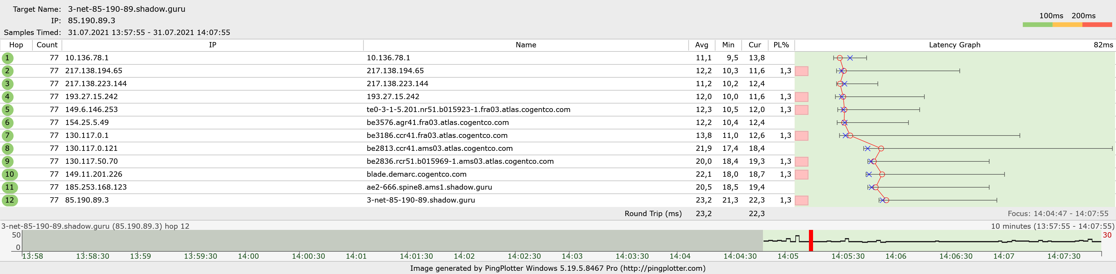

    [Blockierte Grafik: https://cdn.discordapp.com/attachments/57…0731_140701.jpg]
    Das ist VPN Frankfurt Hide.me
    Der PingPlotter ist auch mit Hide.me, was man ja auch am Routing sieht. ^^

    [Blockierte Grafik: https://cdn.discordapp.com/attachments/57…0731_144321.jpg]
    Speedtest
    [Blockierte Grafik: https://cdn.discordapp.com/attachments/57…_144923-min.jpg]
    Da ist irgendwas ganz ganz kaputt!

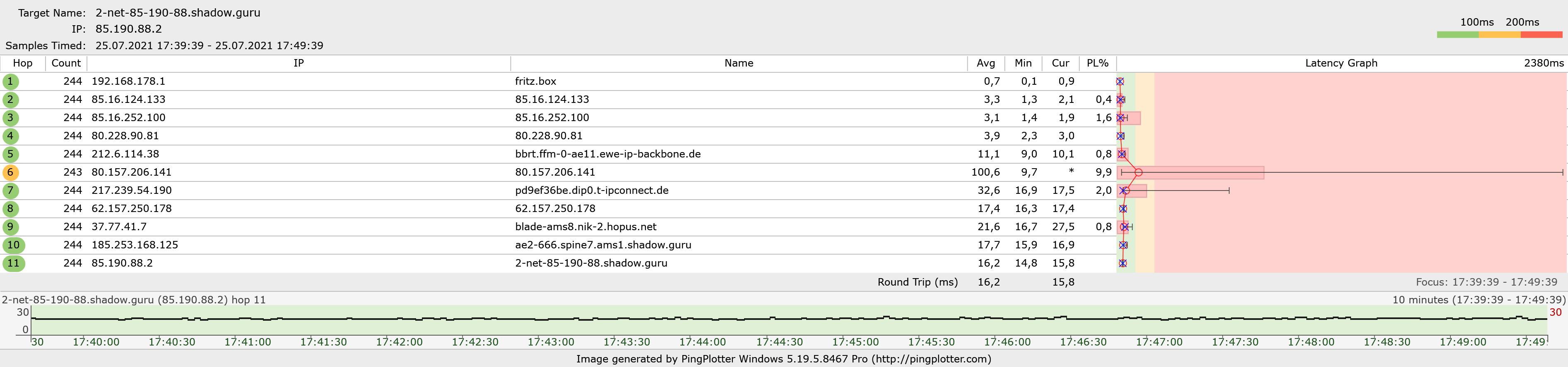

    Ja PingPlotter sieht so aus.
    Wenn ich hier allerdings ein Video hochladen würde, wie Shadow wirklich läuft tja dann...:roll::thumbdown::x

    [Blockierte Grafik: https://cdn.discordapp.com/attachments/57…100/unknown.png]
    Wenn jemand aus einem VFKD (und Shadow) Anschluss auf meine IP Pingen möchte.
    Weiterhin ruckelt der Stream vor sich hin.
    Zitat von EWE
    Guten Tag, vielen Dank für Ihre Meldung. Wir haben ihr Anliegen aufgenommen und in den zuständigen Fachbereich weitergeleitet. Wir werden uns binnen der nächsten 24 Stunden bei Ihnen melden. Ihr technischer Service von EWE TEL
    Leider konnten wir Ihre Störung mit den bisher durchgeführten Maßnahmen nicht beheben. Aus diesem Grund haben wir einen Techniker mit der Überprüfung beauftragt.
    Aus dem Telekomhilft Forum:
    Wir haben die Fritzbox vor Ort schon einmal gegen eine andere ersetzt, aber das Problem bleibt. Ein DSL-Port Reset bringt für ca. 10min Besserung aber auch dann kommt das Problem zurück. Ich habe mal ein Auszug vom PingPlotter angehängt, dieser zeigt PacketLoss auf einem der vorgelagerten Routinginstanzen. (80.157.206.141)
      • 284,04 kB
      • 3.787 × 888

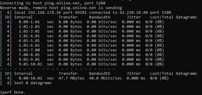

    iperf3 -c speedtest.ams1.shadow.guru -p 5208 -R -u -b 40M
    iperf3: error - unable to connect to server: Connection timed out
    Der iperf3 -c ping.online.net -p 5208 -R -u -b 40M ist im Anhang.

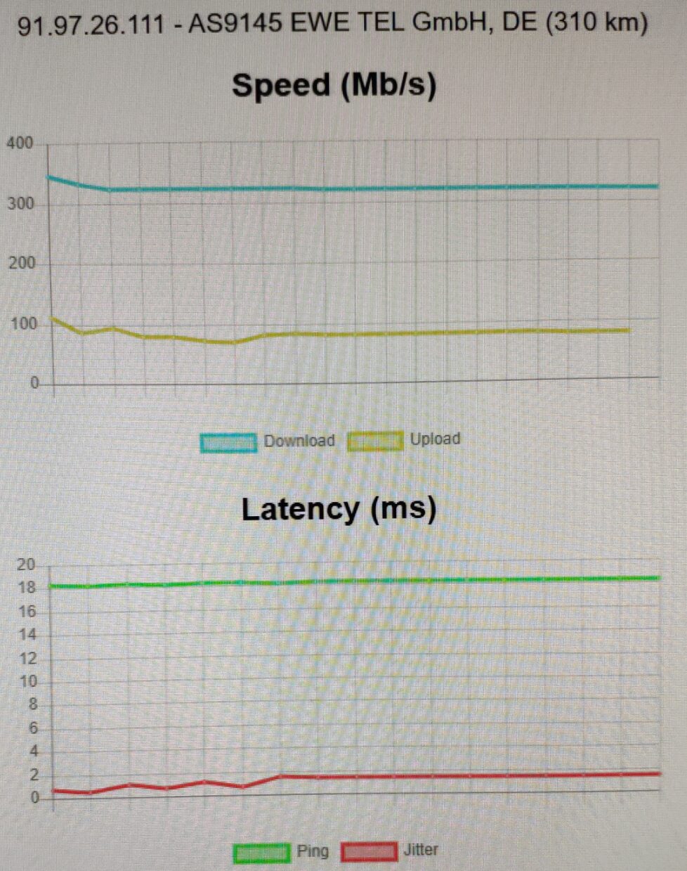

    Ja der Techniker war eigentlich nur für "EWE Störungen" zuständig.
    Hat aber bei mir GFNW gemacht, er meinte es läuft bei denen nicht rund.
    Also wenn es läuft: super, wenn nicht dann Chaos.
    Glasfaser 300
    Download bis zu 300 Mbit/s
    Upload bis zu 75 Mbit/s
    Kommt bisher alles ohne Probleme an.
