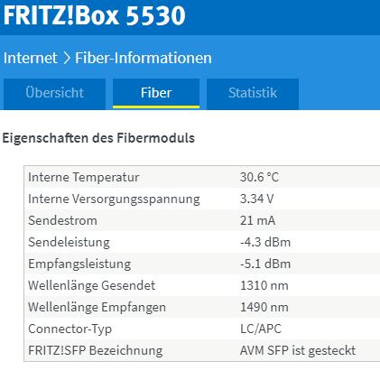

    TheBj03rn
    Mag sein es geht gut aber wenn ich lese daß in dem Glasfasermodul fast 70° C sind .. Autsch
    Ich hab als erstes meine Fritzbox aufgeschraubt und angemacht
    trotz großem Kühlkörper messe ich nach 10min "Leerlauf" schon 55°C
    Wie schon bei der alten Fritzbox kommt ein kleiner Lüfter in die Box .. mit 9V betrieben hört man ihn kaum
    Momentan ist die Fritzbox offen .. bei mir werden 30°C angezeigt ?
    @alfalfa
    kann es sein daß das SFP-Modul bei höherem Datendurchsatz "heisser" wird ?
