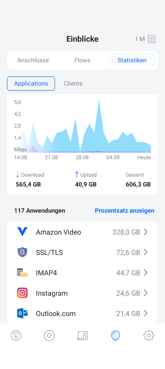

    Wenn ich nicht gerade Backup mache dümpelt meine 1000er Leitung mit ca. 20 -30 Mbit rum. :/
    Kenn ich. - Ich brauche selten mehr als 10 Mbit über den Tag / Woche verteilt. - Aber dennoch werden Downloads immer größer, und ich wollte heute kein Windows-Update, oder aktuelles Game auf Steam mehr mit 50 Mbit herunterladen müssen. - Ich b in dankbar für meinen 300/150 Mbit FTTH Tarif.
