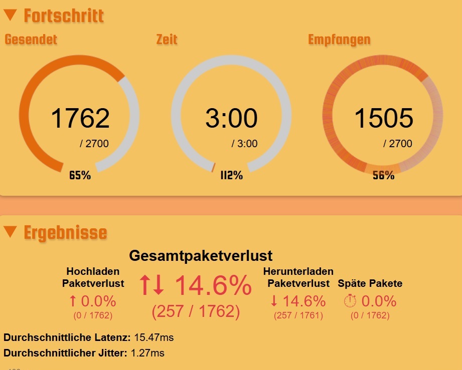

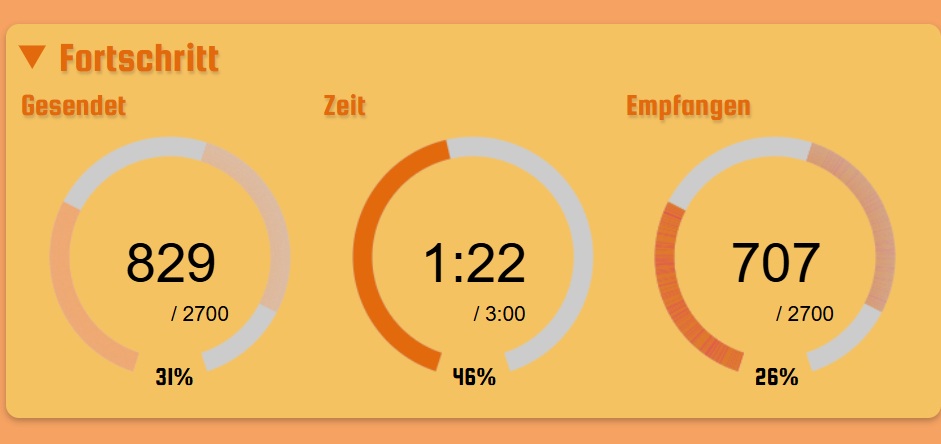

Ja so war es. Ich habe zwei Funktionierende Server auf der Iperf Seite gefunden. Um so mehr Daten ich Sende ( -u -b 50m - 100m - 500m - 1000m ) um so größer ist der "Lost/Total Datagrams".
Mache ich etwas falsch, oder sollte es so nicht sein? Die Server können 10 und 40 Gbit/s.

Treten die hohen Paketverluste auch bei iperfs gegen IPv4-Iperf-Server auf?
.UA ist die Ukraine, unklar ob das aktuell ein guter Reflektor fuer solche Tests ist.
Besser waeren Reflektore in der Naehe Deiner Spiel-Server die idealerweise ueber die selben Netzwerk-Pfade erreichbar waeren.
Ja, auf "speedtest.wtnet.de" über -4 das gleiche.
