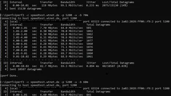

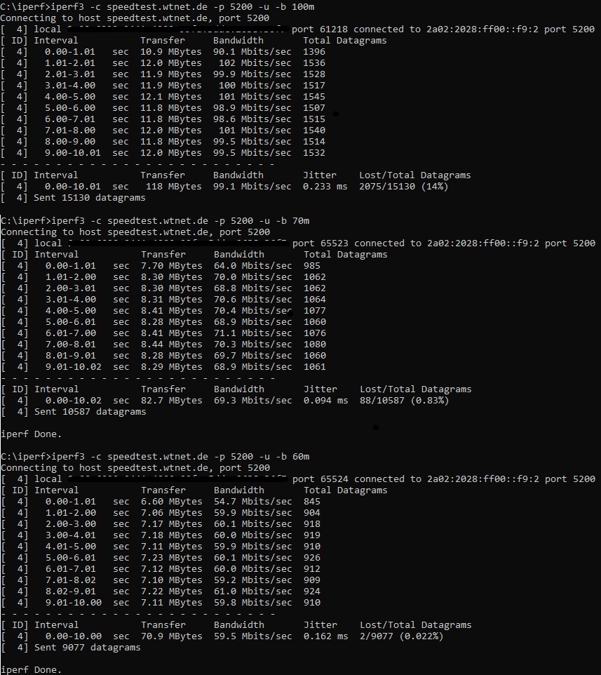

    hast du über v6 und udp iperf3 zu dem wtnet auch so hohen verlust?
    Und ehm mal ont neugestartet ?
    Ja, reset - auch seitens Provider ist bereits geschehen. Alles über 50mb zeigt mir Loss an -Prozentual ansteigend, sowohl über ipv4 als auch ipv6. Scheint Automatisch zu sein?
    Ich sehe, Du bist bald weg von der DG und magst nur bedingt Lust auf tieferes Debugging haben, aber solche Probleme kommen ja immer wieder vor und da waere es schon einmal tiefer bohren zu koennen um zu verstehen was das Problem ist (bzw. die Probleme).

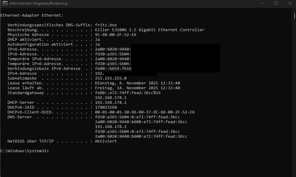

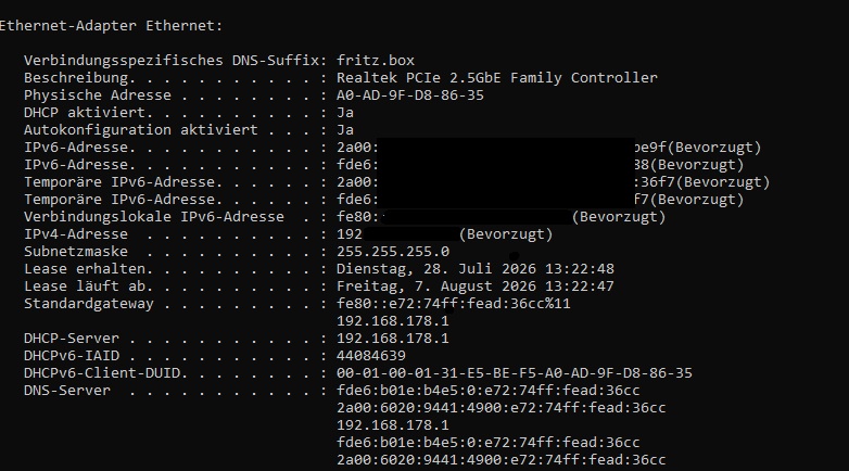

    Wie sieht denn die IP-Konfiguration deines Rechners aus?
    Puh, ich habe an den Netzwerkeinstellungen nichts verändert. Komischerweise zeigt mir der Eyeballs Test ab und zu 100% Ipv6 und dann wieder nur 100% Error an.

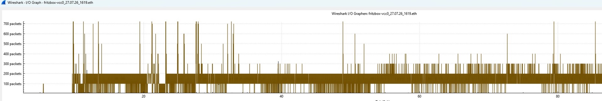

    Mmh, der trace sieht erstmal super sauber aus 64Hz input Pakete und 64 Hz output Pakete... immer kurz (1-5 Millisekunden) nach dem Input Paket... auch das sieht erst mal OK aus, mein Verdacht ist, das ist CS2?
    Das ist CS2, ja. Ist aber wie gesagt auch auf andere Spiele übertragbar. In Valorant, mit 128 statt 64 Tick, scheint das Problem meiner Meinung nach sogar noch ausgeprägter zu sein. In League of Legends, ist bekanntlich nicht so vie los, und da fällt auf, dass ganze Inputs verschluckt werden. Drückt man zum beispiel E, wird der Spell manchmal garnicht ausgeführt.... alles komisch

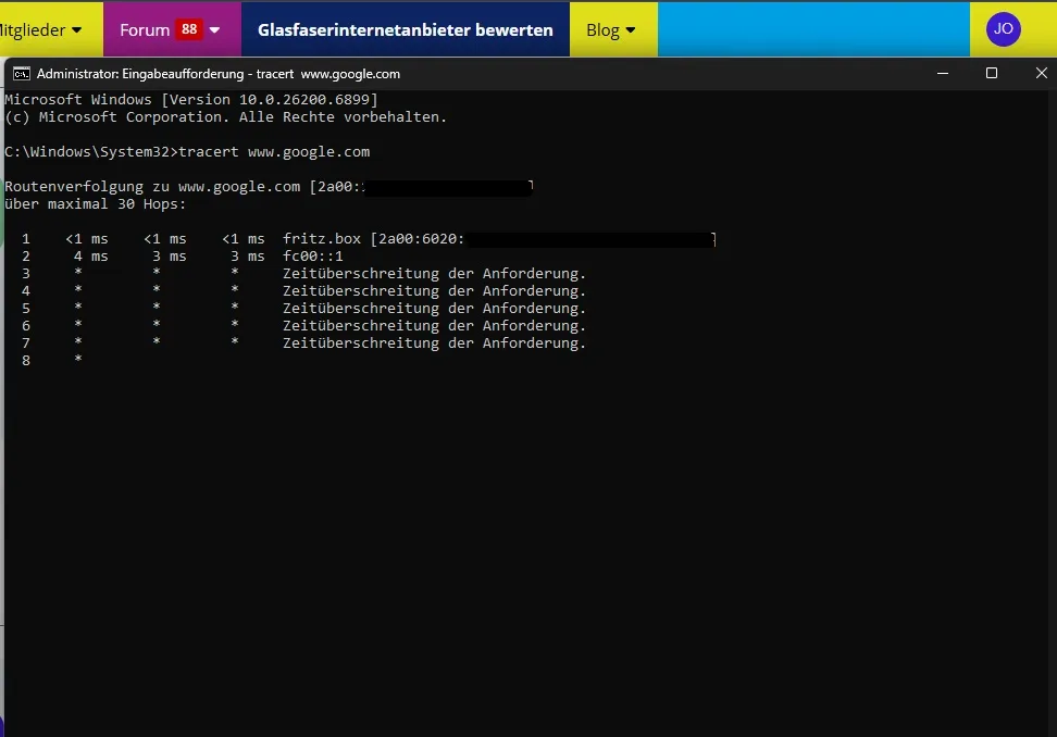

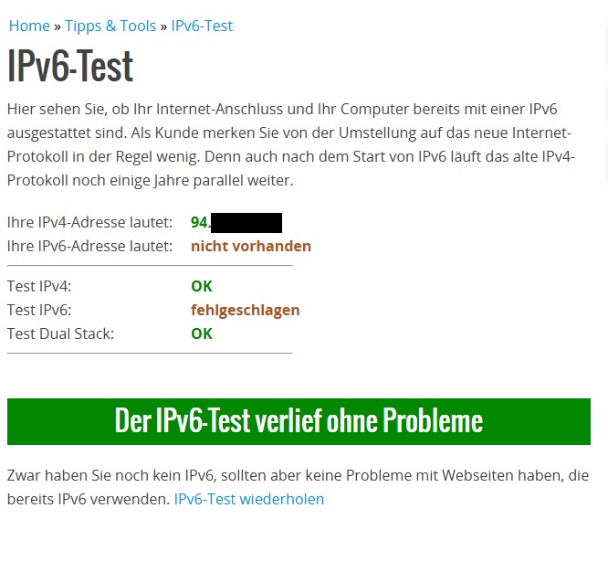

    Zitat von ::1
    Schau mal bitte unter #104:, ob dein IPv6-LAN-Präfix in einem der dort gelisteten /41-IPv6-Ranges liegt (aus deinen nicht optimalen Schwärzungen würde ich hier den /41-Block 2a00:6020:9400::/41 herauslesen, deine WAN-Adresse müsste dann die Form 2a00:6020:9400::NNNN haben.).
    Das würde bedeuten, dass DG auch Bestandsanschlüsse nach altem IPv6-Adresskonzept auf das neue IPv6-Konzept umstellt. In #104 habe ich einen weiteten Fall erwähnt - bei dem geht seit Umstellung IPv6 gar nicht mehr.
    Solche Umstellungen sind nach meinen Beobachtungen mit einem BNG-Wechsel verknüpft - dein Anschluss zeigt an dem neuen BNG nun deutlich schlechtere Ergebnisse. Soweit mein Erklärungsversuch.
    Habe dort mal reingelesen, und auch mir braucht Youtube meistens länger zum Laden, oder Webseiten bleiben einfach stecken und müssen neu geladen werden. Das war mir aber derzeit nicht so wichtig, wie die Gaming Performance, deshalb habe ich es nicht erwähnt.
    IPv6-Adresse: 2a00:6020:9400...,
    IPv6-Präfix: 2a00:6020:9441.../56

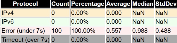

    uhm, warum versagt mein Eyeballs Test komplett :D

    Ich habe das mal so weit durchgespielt und sehe bei Wireshark im iO Graph, dass die UDP Pakete vom Spiel sich bei 200 Packets befinden, aber regelmäßig auf 400 und teilweise sogar bis auf 800 oder darüber Packets springen. Das waren ein paar Minuten auf dem Valve CS2 Server. Die LEN-Größen im Burst sind völlig gemischt.

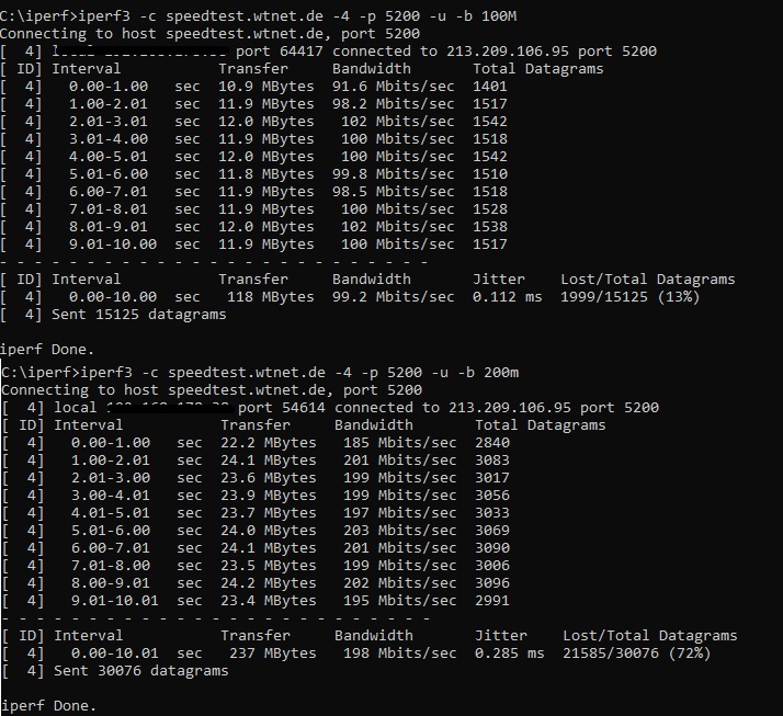

    Zitat von ::1

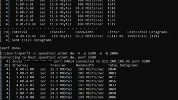

    Treten die hohen Paketverluste auch bei iperfs gegen IPv4-Iperf-Server auf?
    Ja, auf "speedtest.wtnet.de" über -4 das gleiche.

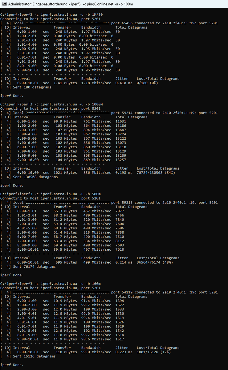

    Ich vermute eher, die Probleme treten auf, weil kein iperf Server auf der anderen Seite läuft, und nicht wegen CGNAT.
    Ja so war es. Ich habe zwei Funktionierende Server auf der Iperf Seite gefunden. Um so mehr Daten ich Sende ( -u -b 50m - 100m - 500m - 1000m ) um so größer ist der "Lost/Total Datagrams".
    Mache ich etwas falsch, oder sollte es so nicht sein? Die Server können 10 und 40 Gbit/s.
