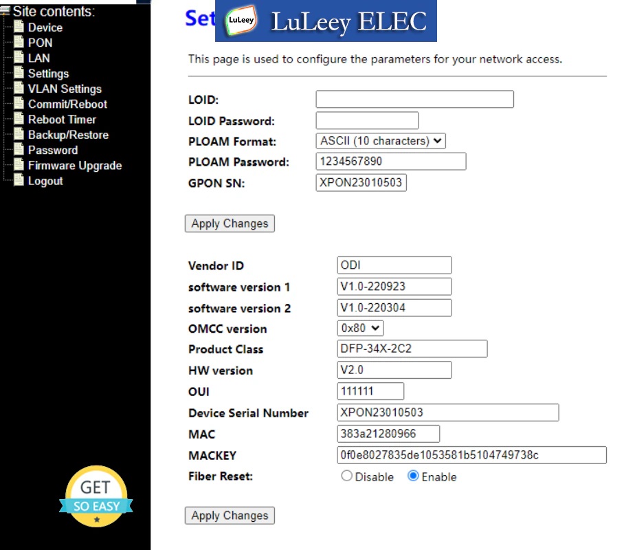

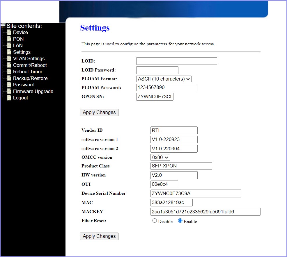

    • 24. Juli 2026 um 16:31
    Vermutlich hat das Modul schon eine feste MAC.
    Aber es scheint so, dass diese überschrieben werden kann. Ich habe verschiedene Software-Versionen drauf.
    ODI Realtek DFP-34X-2C2
    New model 2022 - v05
    hack-gpon.org
    Die mit ODI ist die alte Software. Die neue lautet RTL. Der verbaute Chipsatz ist ein Realtek.
    Beide funktionieren.
    Was sich hier bei mir geändert hat, ist, dass seit Januar XGSPON auf meiner Leitung mit Verträgen bis 10 GB (8,5 symmetrisch) verfügbar ist. Somit kann die OUI wichtig werden, damit man dann auch auf XGSPON Lichtfarbe akzeptiert werde.
    Ich bekomme demnächst ein SFP+-Modul für XGSPON, mal sehen, was passiert, wenn ich den Vertrag umstelle.

    • 24. Juli 2026 um 21:37
    Irgendetwas passt da nicht in der Logik. Die OUI wird aus der ersten Hälfte der MAC-Adresse gebildet. Hierfür gibt es öffentlich zugängliche Datenbanken, aus denen der Hersteller erkennbar wird.
    In deinen Screenshots sehe ich bei den MACs jeweils 38:3a:21, die OUI lauten jedoch 00:e0:c4 und 11:11:11
    Wireshark • Go Deep
    Wireshark: The world's most popular network protocol analyzer
    www.wireshark.org
    38:3a:21:28:19:2c -> Shenzhen HS Fiber Communication Equipment CO., LTD
    38:3a:21:28:09:66 -> Shenzhen HS Fiber Communication Equipment CO., LTD
    So sieht eine gefakte 5690 Pro aus:
    Real AVM OUI -> C8:0E:14
    AVM fake MAC -> C8:0E:14:F8:53:F8
    Real AVM Vendor ID/ME #256 vendor ID attribute -> AVMG
    AVM fake GPON Serial Number -> AVMG2CE72032
    Real AVM Equipment ID/ME #257 equipment ID attribute -> F!B5690P
    • 24. Juli 2026 um 23:22
    Ich glaube, Shenzhen Hs Fiber Communication Equipment Co., Ltd ist der tatsächliche Hersteller.
    Der Hersteller zu 00:e0:c4 hatte noch nie was mit Glasfaser zu tun und den OUI 11:11:11 hat die IEEE an Private vergeben. Keine Idee. ;)
