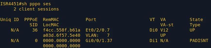

    Provisioniert DNS:NET mit der MAC-Adresse zusätzlich zur PON-Serial?
    Lt. deren Aussage nur PON-Serial. Sie würden mein Modem auch sehen mir der PON-Serial, aber es würde keine MAC zu lesen sein.
    Die SID 36 ist meine VDSL Einwahl.

    Hallo Leute,
    ich habe seit einigen Tagen mein DNS:NET Anschluss mit einem eignen Modem (Nokia-ont-xs-010x)
    https://www.al-enterprise.com/-/media/assets/internet/documents/nokia-ont-xs-010x-q-datasheet-en.pdf
    Leider bekommt es die DNS:NET nicht hin das Teil korrekt zu provisionieren.
    Das Modem hängt an einem CISCO ISR4451 und schreit sich mit [PADISNT] tot, keine Antwort vom Provider. ||
    Der Provider sieht wohl die PONID (Serial) aber keine MAC.
    Hat jemand das gleiche Setup am laufen?
