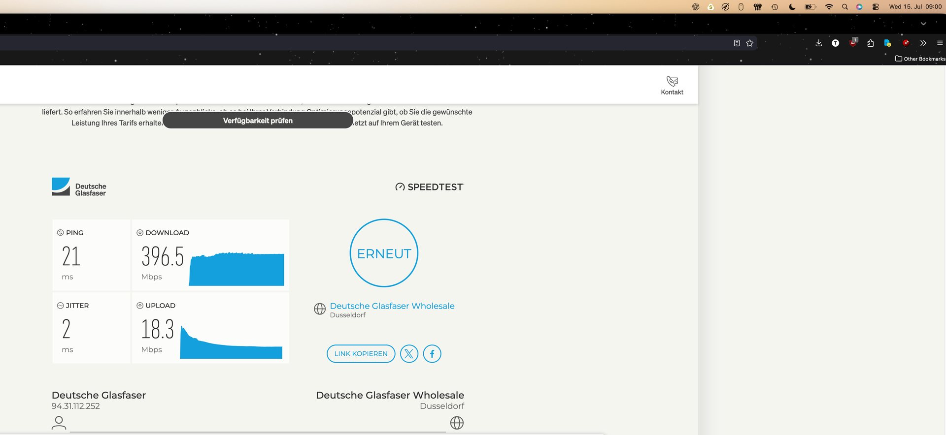

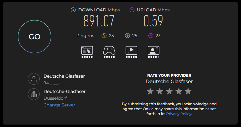

    seit dem Wochenende haben wir hier das Problem, dass der Upload extrem schlecht ist. Von gebuchten 200 Mbits kommen noch etwa 17-35 Mbits durch (je nach Speedtest). Der Download ist stabil und liegt bei den gebuchten 400 Mbits.
    Ein Problem an meinem Heimnetzwerk kann ich ausschließen, meine Nachbar hat das selbe Problem.
    Ich habe ein Ticket eröffnet, jedoch bislang nur eine Standard Antwort erhalten mit der Bitte mehrere Speedtests zu liefern zu zu verschiedenen Uhrzeiten, mein Anschluss würde laut dem Support normal funktionieren. Mehrere Messergebnisse habe ich bereits angehängt, wobei ich der Meinung bin, dass es definitiv nicht an mir liegen kann, wenn mein Nachbar exakt das selbe Problem hat.
    Angerufen habe ich auch schon, jedoch wurde mir nur gesagt, dass sie am Ticket arbeiten würden (im Kundencenter sehe ich den Ticketverlauf jedoch nicht, auch wenn ich schon zwei mal weitere Nachrichten zum Ticket angehängt habe, der Verlauf ist leer.)
    Hat zufällig jemand das selbe Problem oder eine Idee, wie ich die Deutsche Glasfaser davon überzeugen kann an dem Thema zu arbeiten?

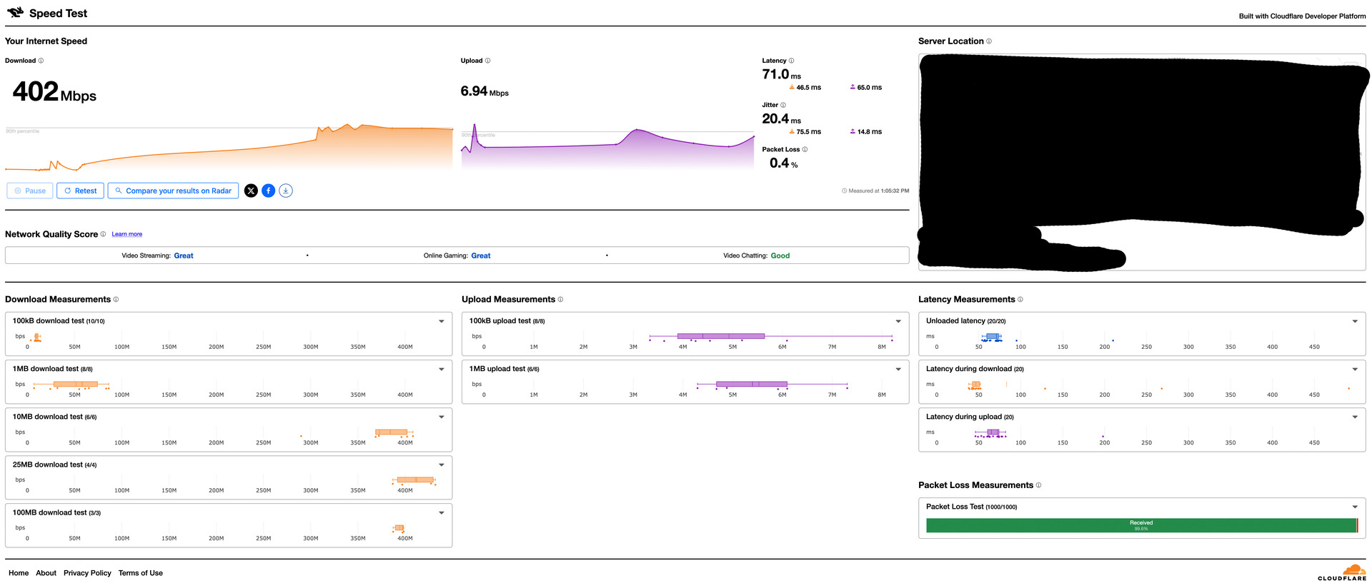

    • 15. Juli 2026 um 12:05
    Mach doch mal den Test unter https://speed.cloudflare.com und poste einen Screenshot der gesamten Seite (Achtung die Karte oben rechts kann Informationen enthalten die Du eventuell schwaerzen willst, bei IP Adressen, lasse bitte die erste Haelfte stehen und schwaerze nur den Rest). Die Frage ist ob es zu Paketverlust kommt (was den Upload erklaeren koennte), was allerdings eher unwahrscheinlich ist.
  • TheWinhost
    20
    • 15. Juli 2026 um 13:08
    Ich fühle mich ein bisschen wie hinter einer Kabelleitung
      • 218,38 kB
      • 1.920 × 824
    953
    3.827
    • 15. Juli 2026 um 13:09
    Die Latenz ist aber ziemlich schlecht. Ist das per WLAN gemessen?

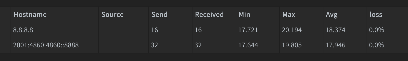

    Ein Ping auf die Google DNS liegt bei 18ms, das ist schlechter als sonst, da sind es etwa 11ms wenn alles normal funktioniert.
  • TheWinhost
    20
    • 15. Juli 2026 um 13:16
    Hier nochmal die Ping Zeiten zu den Google DNS, IPv4 sowie IPv6 aus der OPNsense direkt.

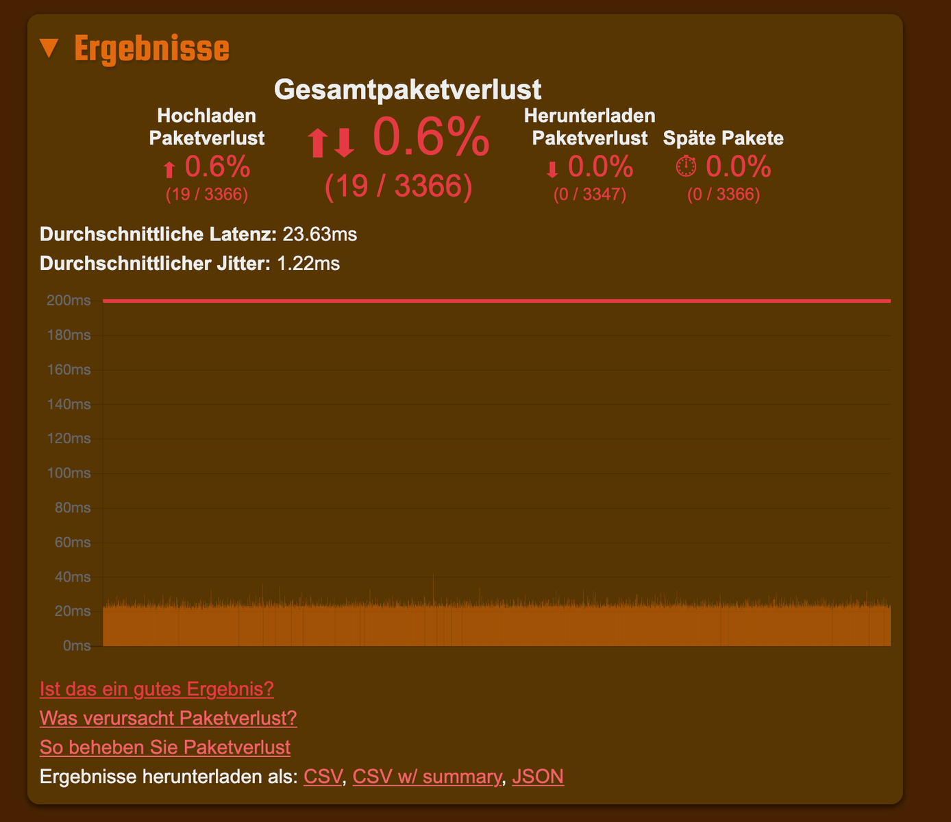

    • 15. Juli 2026 um 13:22

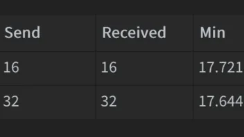

    Mmh, 0.4% Paketverlust ist bei der kurzen RTT nicht die Welt und eher kein Grund fuer den Upload-Deckel... aber mach doch mal folgendes:
    ### Packetlosstest:
    Um festzustellen ob und in welcher Richtung Pakete verloren gehen ist die folgende Seite hilfreich:
    Packet Loss Test – Testen Sie Ihre Verbindungsqualität
    Bitte die folgenden Einstellungen vornehmen:
    Paketgrößen: 142 und 158 Bytes (Schieber ganz nach links)
    Frequenz: 20 Pings/Sekunde
    Dauer: 180 Sekunden (Schieber ganz nach rechts)
    Akzeptable Verzögerung: 100 Millisekunden (eigentlich egal, betrifft nur die graphische Ausgabe)
    Verwenden: Deutschland-Servers
    Dann den grünen "Test starten" Button klicken und 3 Minuten abwarten (und zu keinem anderen Browsertab wechseln), danach bitte einen Screenshot der Resultatbox machen und posten.

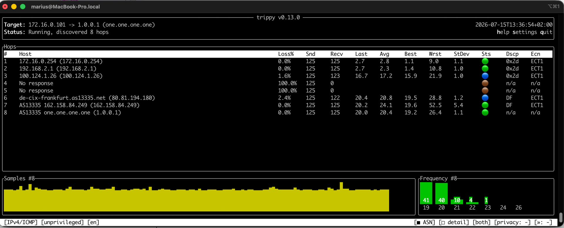

    trip --mode tui --icmp-extensions --dns-lookup-as-info --tui-address-mode both --tui-icmp-extension-mode all --tui-preserve-screen --dns-resolve-method cloudflare --tui-custom-columns holsravbwdtKM --icmp --tos 181 -4 one.one.one.one
    trip --mode tui --icmp-extensions --dns-lookup-as-info --tui-address-mode both --tui-icmp-extension-mode all --tui-preserve-screen --dns-resolve-method cloudflare --tui-custom-columns holsravbwdtKM --icmp --tos 181 -6 one.one.one.one
    # Windows IPv6, bitte folgenden Aufruf verwenden:
    trip --mode tui --icmp-extensions --dns-lookup-as-info --tui-address-mode both --tui-icmp-extension-mode all --tui-preserve-screen --dns-resolve-method cloudflare --tui-custom-columns holsravbwdtKM --icmp -6 one.one.one.one
    # jeweils nach ca. 100 Messungen Trippy einfrieren (mit CTRL-f) und deinen Screenshot machen und posten
    # Bitte das CMD-Fenster so breit machen, dass die zweite Spalte (Host) komplett lesbar ist
    # oder mit etwas weniger Information aber dafuer einfach als Text kopierbar:
    trip --mode pretty -C 100 -4 heise.de
    trip --mode pretty -C 100 -4 dns.google
    trip --mode pretty -C 100 -4 one.one.one.one
    trip --mode pretty -C 100 -6 heise.de
    trip --mode pretty -C 100 -6 dns.google
    trip --mode pretty -C 100 -6 one.one.one.one

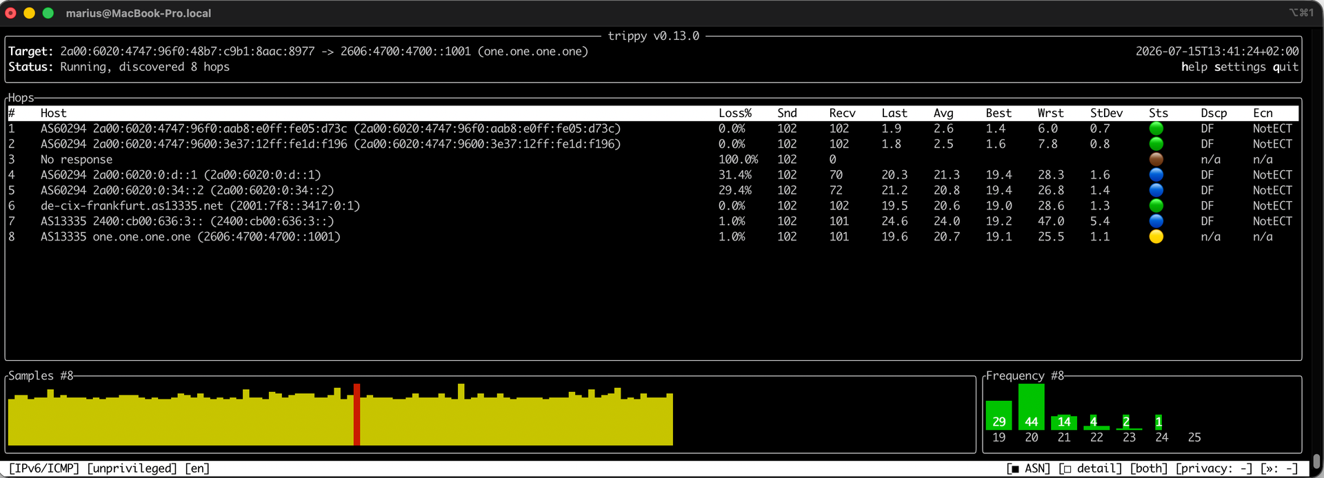

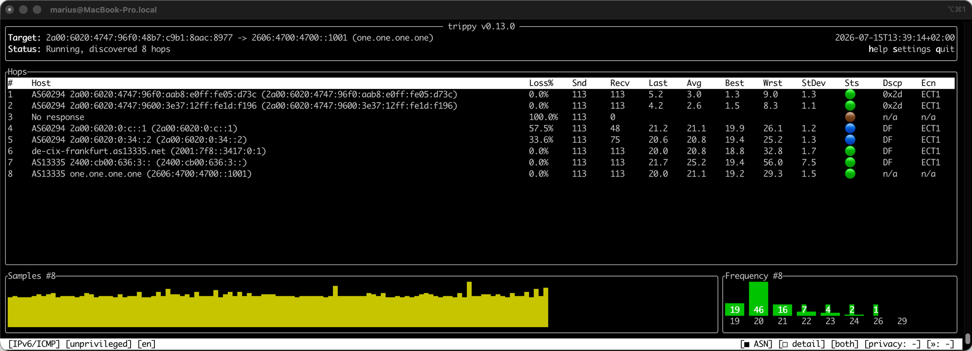

  • TheWinhost
    20
    • 15. Juli 2026 um 13:42
    So Messungen sind durch.
    Außerdem bekam ich gerade die Rückmeldung von einem Freund, der am anderen Ende des Ortes wohnt (etwa 3Km entfernt quasi) - er hat auch das selbe Problem.

    • 15. Juli 2026 um 13:51
    Immer noch leichter Paketverlust in Uploadrichtung... die Richtung stimmt fuer den Effekt auf die Uploadrate, aber die Groessenordnung ist zu klein... D.h. es ist gut moeglich, dass der Paketverlust hier die organische Auswirkung von einem zu niedrig eingestellten Traffic-Shaper ist und eher nicht so, dass der niedrige Upload Resultat von hoher Paketverlustrate ist, aber das ist nur Spekulation.
