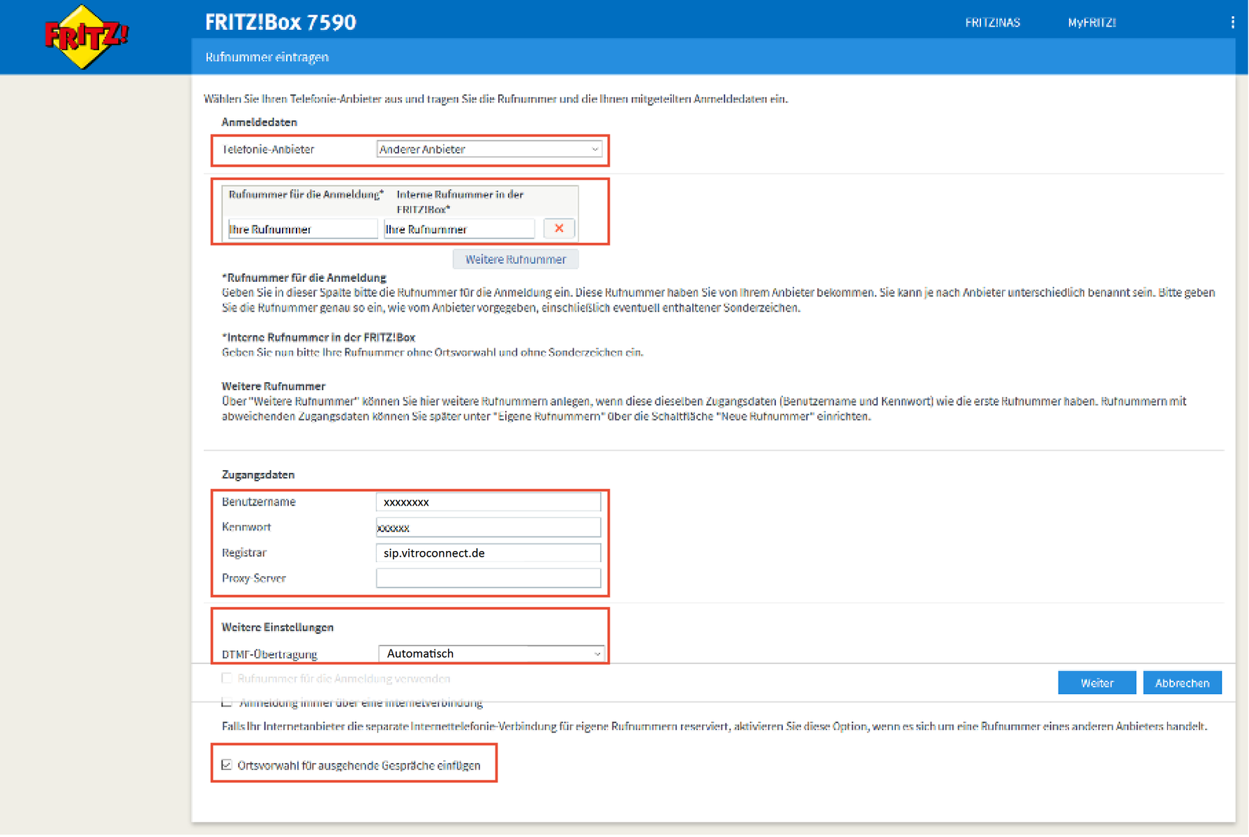

    ich bin neu hier und da ich mit meinem Wissen am Ende bin, suche ich Unterstützung.
    Ich bin seit dem 18. Mai 2026 von „wir sind toni“ (war die letzten Monate auch Leonet) nun komplett bei Leonet. Die Fritz!Box 7590AX habe und hatte ich mir selbst eingerichtet. Bei Toni funktionierte alles einwandfrei auch das Telefon. Seitdem ich komplett bei Leonet bin, mit neuen Zugangsdaten, habe ich ein Problem mit dem Telefon. Die Rufnummern werden in der Fritz!Box als aktiv angezeigt. Ich kann auch jeden Anrufen, nur, wer mich anrufen will, bekommt die Meldung zu hören „Die Rufnummer ist nicht vergeben“. Rückfragen an den Leonet Service werden mit der Aussage >da die Fritz!Box nicht von uns ist können wir ihnen nicht helfen< beantwortet. Bei Leonet sei alles ok, die Rufnummern sind portiert, es wäre ein Fehler in der Fritz!Box.
    Ich habe die Fritz!Box schon 2x auf Werkseinstellung zurückgesetzt und alle Daten neu eingegeben. Es wird nicht besser.
    Hat oder hatte jemand das gleiche Problem? Wo soll der Fehler in der Fritz!Box sein und wie kann ich den „Fehler“ bereinigen?

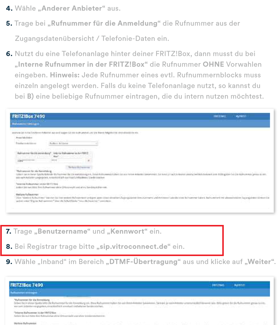

    Es gibt nicht die Anleitung, sondern zwei.
    Hast Du die richtige ausgewählt?

    Mögliche Fehlerquellen in deinem Szenario listet easybell auf. Benutze jedoch unbedingt den Registrar deines Anbieters! https://www.easybell.de/hilfe/stoerung…problem-loesen/

    Ich habe mich an die Anleitung von Leonet, die auf ihrer Homepage zu finden ist, gehalten. Wenn dann doch noch zusätzliche Eingaben nötig sind/wären, was bei "Toni" nicht der Fall war, bin ich überfordert.
    Habe mir nochmals alles durchgelesen und da ist mir bei den Anschlussinformationen von Leonet aufgefallen, es gibt noch einen Benutzernamen speziell für die Telefonie (VoIP: Voice over IP). Ich finde aber keine Möglichkeit diesen Benutzernamen im Router einzugeben. Das könnte der fehlende Punkt sein.
    Natürlich gibt es einen dedizierten Benutzernamen für die Telefonie. Den gibt es bei allen Anbietern und dafür gibt es ein Feld in der Fritzbox. Ich hab auf die Schnelle drei verschiedene Leonet Anleitungen für die verschiedenen Tarife gefunden, und in allen war beschrieben, wo man den Benutzernamen eingeben muss. Also Ja: den gibt es, und den musst du auch zwingend korrekt einrichten.
    Der Name an sich dürfte entweder in deinem Kundenportal oder in einem Anschreiben von Leonet zu finden sein - oder beides.
