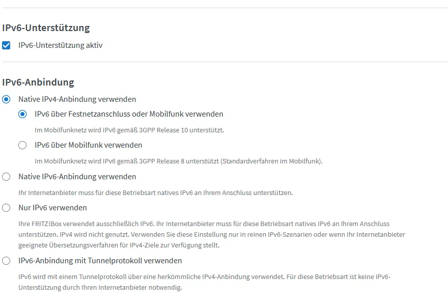

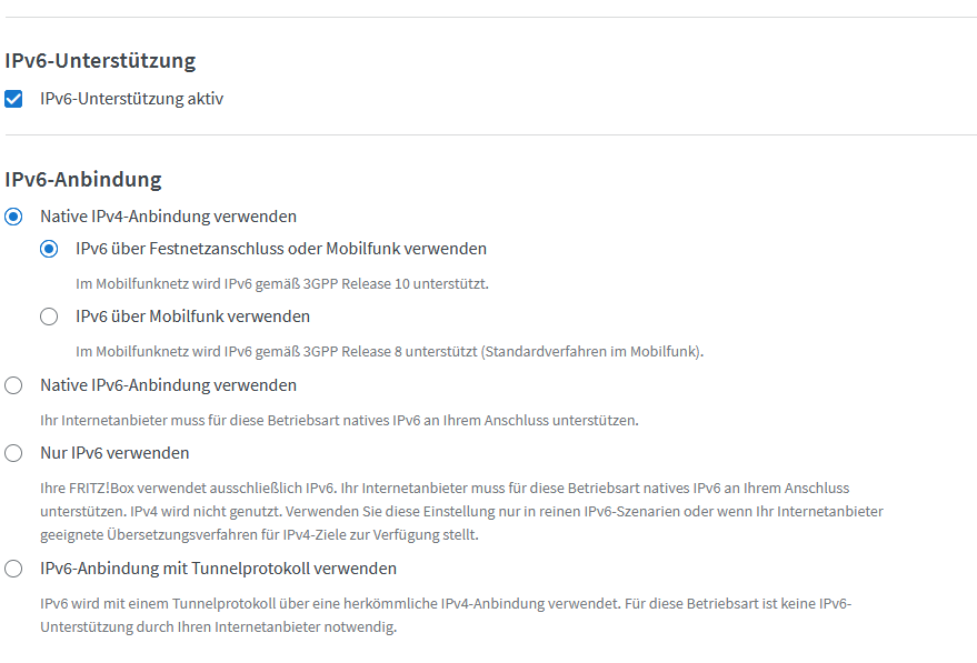

    • 25. Juni 2026 um 16:35
    Dass du native IPv4-Verbindung ausgewählt hast, siehst du?
    Native IPv6 und dann DS Lite und es läuft. Die Digibox ist nicht kompatibel, das kannst du vergessen.

  • Nabuli
    • 25. Juni 2026 um 16:53
    muss ich später mal checken, das ist der Screenshot vom aktuellen VDSL, einfach nur um Zeigen, dass DS-lite gar nicht zur Auswahl irgendwo steht. Aber Schande über mich, falls es dass dann wirklich war.

  • Elemir
    151
    529
    • 25. Juni 2026 um 16:57
    Das steht zur Auswahl, sobald Du "native IPv6-Anbindung verwenden" auswählst.
  • Nabuli
    • 25. Juni 2026 um 17:18
    Ich habe tatsächlich Native IPv6 & IPv4 überlesen. Jetzt geht es mit der Fritte und die 300/150 stehen.
    Aber hättet ihr nicht explizit noch mal auf Native IPv6 hingewiesen hätte ich es wohl noch 10x überlesen.

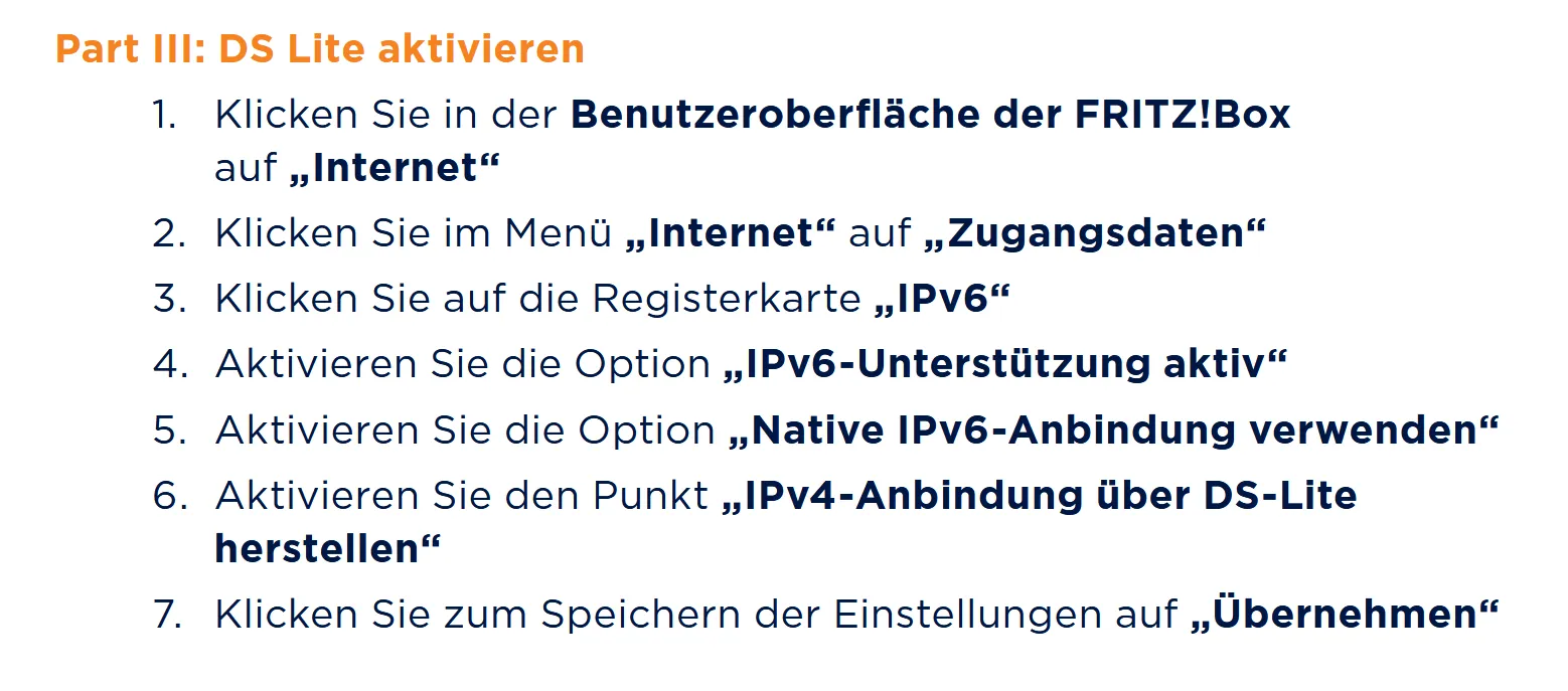

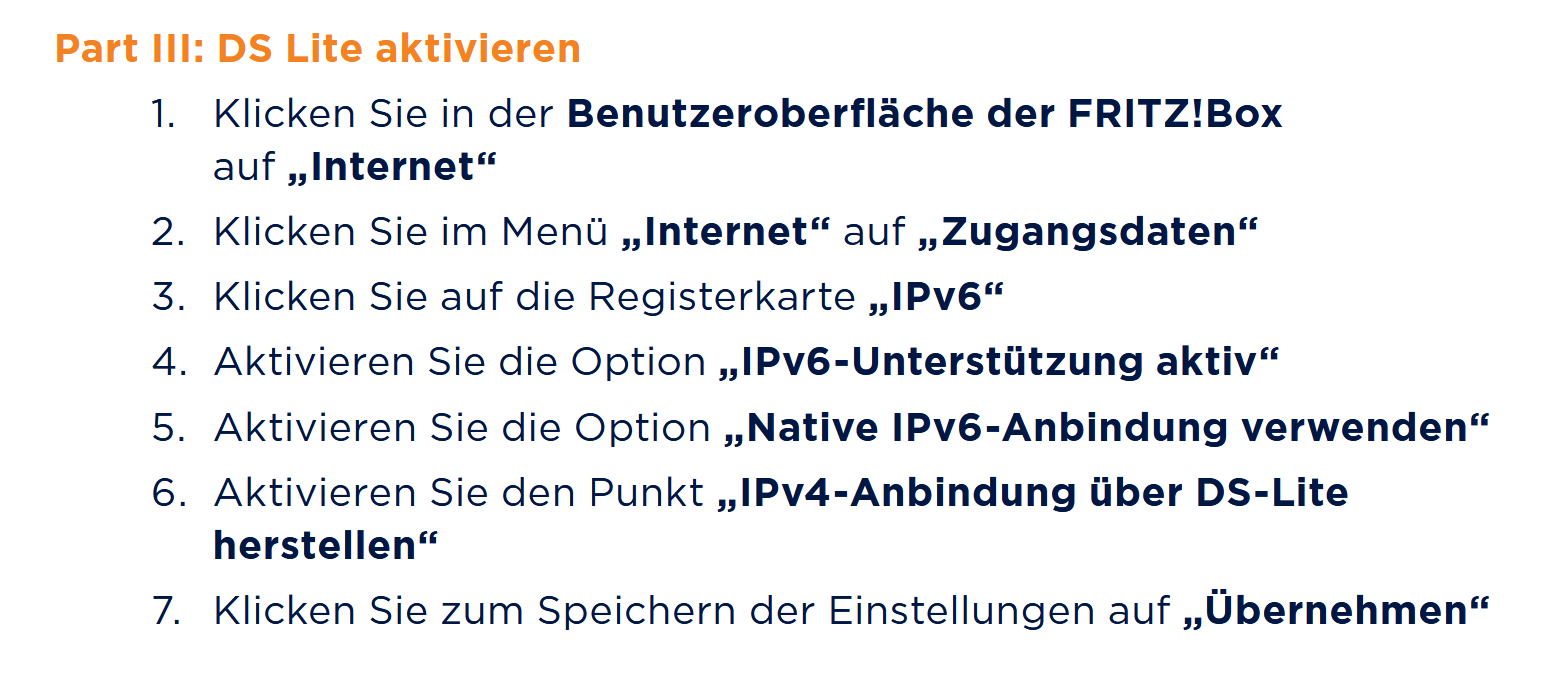

    • 25. Juni 2026 um 19:30
    Dabei gibt die DGN Anleitung es eigentlich her.
