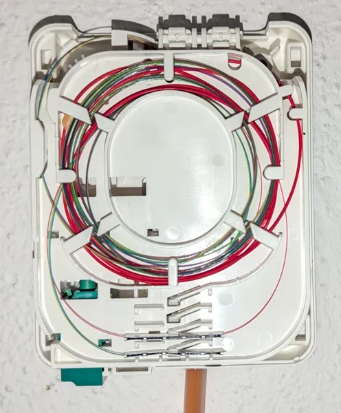

    So sieht der Inhalt der TA Dose aus:
    383
    2.039
    • 12. Juni 2026 um 13:43
    Angeschlossen an eine Outdoor Speedpipe? Sieht jedenfalls so aus.

    Das dürfte die OneBox SS sein, welche den Glasfaser-AP und die Glasfaser-TA in einer Box vereint. Daher liegt darin auch die Splieceverbindung zum Erdkabel und die Speedpipe an. Würde dann auch mit der Angabe passen nur Termine in 6-9 Monaten an, da es ja hierdurch auch die Verlegung des Hausanschlusses mit einschließt.
    Wenn da nur die Gf-TA zum Hausanschlusspunkt neu verlegt werden müsste, gäbe es da sicher frühere Termine gegeben.
    Ob man den Hausanschluss wirklich eigenmächtig an eine andeer Stelle verlegen will, die Speedpipe einkürzen und den Splice zurückgezogen bekommt ohne den zu beschädigen?
    3.080

    Diese erwähnte Splieceverbindung ist der schwarze Teil des Kabels unten in der Box?

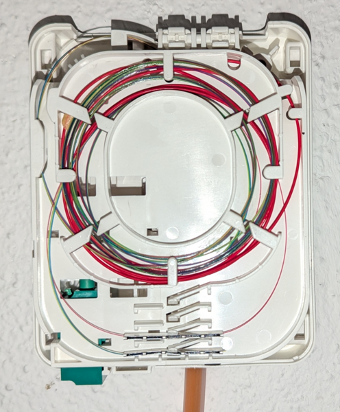

    ich bin das nun mal angegangen und habe den GF-TA erfolgreich einen Raum zurück verlegt.
    Letztendlich war es einfach. Was habe ich gemacht:
    Zunächst wurde der GF-TA aufgemacht. Dann das gewickelte Kabel aus der Führung genommen und einfach hängen lassen. Unten ist die gespleißte Stelle mit einem festen Schutz versehen und in eine Befestigung geklemmt. Die zweite Faser ist in eine zweite Befestigung geklemmt, jedoch nicht mit dem "Haus" verbunden. Ist wohl eine zweite Ader.
    Dann den GF-TA von der Wand montieren, damit man hinten dran kommt. Die Speedpipe ist mit Kabelbinder an der Box befestigt. Diesen entfernen. Dann muss das Kabel mit dem grünen Anschluss einmal vorsichtig durch eine Öffnung der Box gezogen werden. Damit ist das Kabel frei und kann durch die Wand zurück in den Vorraum gezogen werden. Alles natürlich vorsichtig. Aber so empfindlich sind die offenen Faser dann auch nicht.
    Im Prinzip nun alles in umgekehrter Reihenfolge durchführen.
