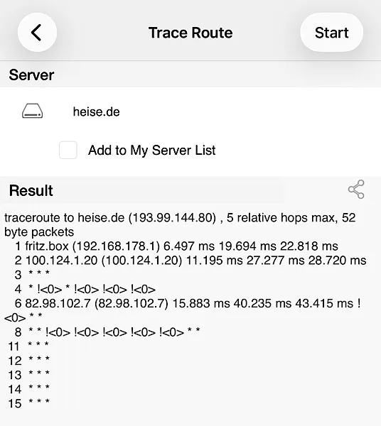

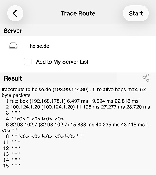

    Und was macht nun ein traceroute zu heise.de und der Aufruf der Webseite in Safari?
    Safari öffnet keine Seite
