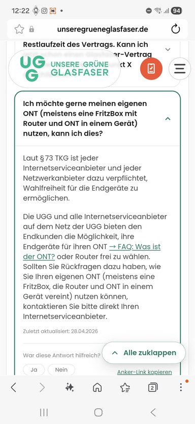

    Es gibt freudige Nachrichten für Alle bei denen die UGG (Unsere Grüne Glasfaser) das Glasfasernetz ausgebaut haben.
    Man kann jetzt offiziell bei jeden Internetanbieter der über das UGG Netzt verfügbar ist seinen eigenen ONT wählen und man kann frei ging z.B. bei o2 früher nur bei Telekominfrastruktur auch jetzt bei der UGG die ONT ID im Kundenportal ändern.
    Vorbei ist die Zeit wo man den Zwangs UGG ONT die ONT Installationskennung auslesen oder ganz früher gar clonen musste 😀

    ok danke für die Info.
    Ich werde an meiner Konfig aktuell nichts ändern. - Hat den Vorteil dass ich ganz einfach den Router wechseln kann, und muss auf nichts Rücksicht nehmen, solanfge der Router FTTH mit GPON beherrscht, sollte jeder Router auch die Möglichkeit haben, die ONT-ID einzutragen....
    Wie gesagt, ich habe nicht vor meine 5690 Pro auszutauschen. Aber vielleicht kommt in ferner Zukunft dann noch mal ein UniQuiti Router oder so ins Haus. - Mal sehen.
