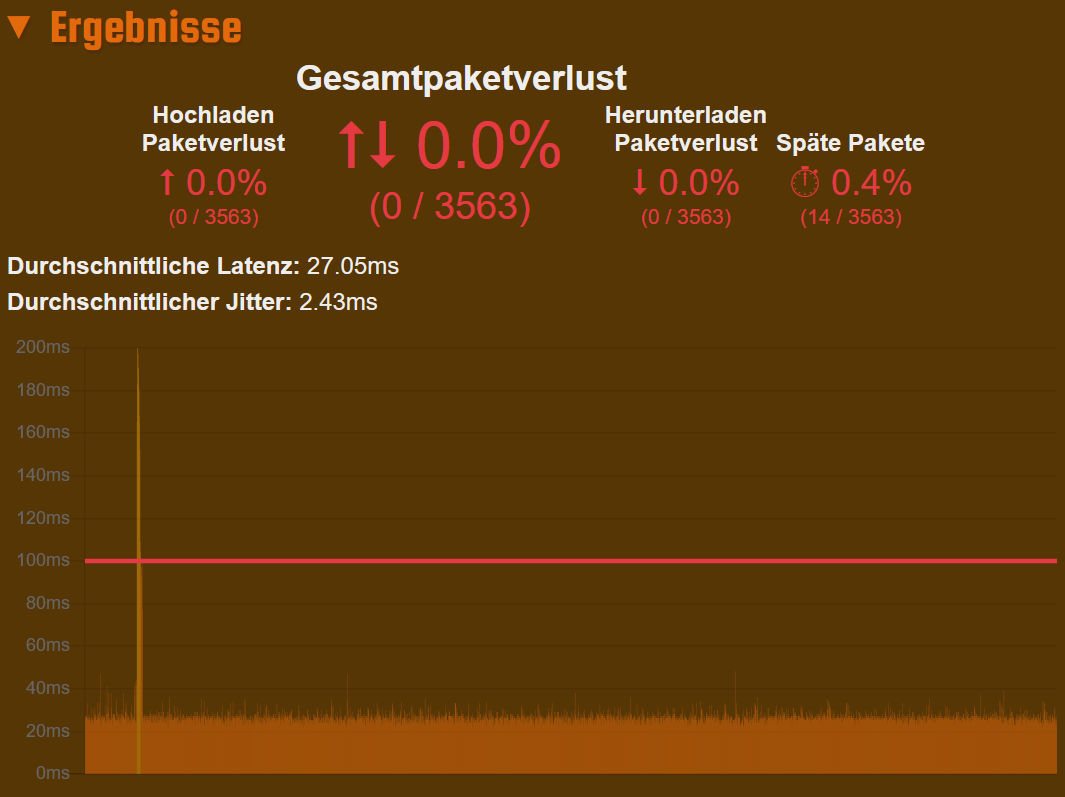

    Mach doch mal folgendes:
    ### Packetlosstest:
    Um festzustellen ob und in welcher Richtung Pakete verloren gehen ist die folgende Seite hilfreich:
    Packet Loss Test – Testen Sie Ihre Verbindungsqualität
    Bitte die folgenden Einstellungen vornehmen:
    Paketgrößen: 142 und 158 Bytes (Schieber ganz nach links)
    Frequenz: 20 Pings/Sekunde
    Dauer: 180 Sekunden (Schieber ganz nach rechts)
    Akzeptable Verzögerung: 100 Millisekunden (eigentlich egal, betrifft nur die graphische Ausgabe)
    Verwenden: Deutschland-Servers
    Dann den grünen "Test starten" Button klicken und 3 Minuten abwarten (und zu keinem anderen Browsertab wechseln), danach bitte einen Screenshot der Resultatbox machen und posten.

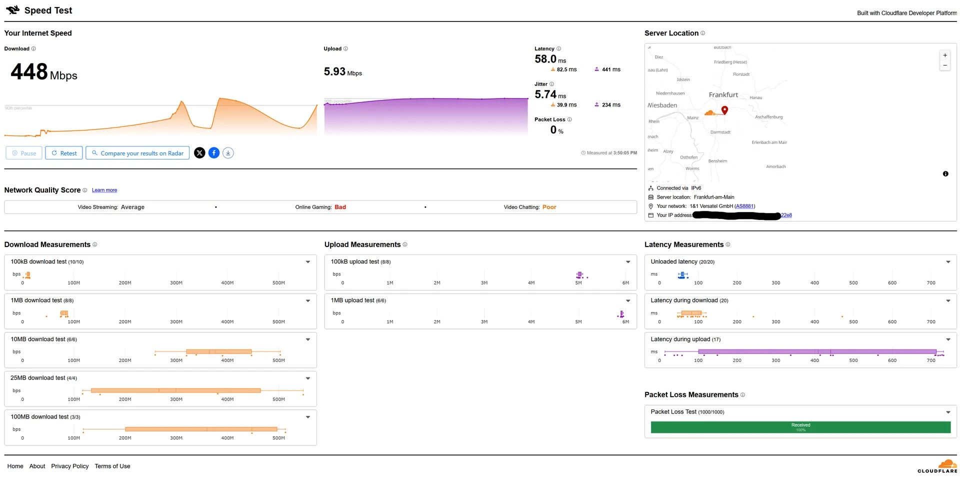

    Und zusaetzlich einen Test unter:
    Internet Speed Test - Measure Network Performance | Cloudflare
    Test your Internet connection. Check your network performance with our Internet speed test. Powered by Cloudflare's global edge network.
    speed.cloudflare.com
    und poste einen Screenshot hier. Die Frage ist, siehst Du Paketverlust und wenn ja in welcher Richtung (vermutlich Upload)?

    • 9. Juli 2026 um 15:54
    • #45
    Hier mein Ergebnis, ich habe zwar keinen Vergleich, aber für mich sieht das erstmal nicht schlecht aus. Eine CSV der Ergebnisse ist zusätzlich noch angehängt.
    Das Ergebnis deckt sich so ziemlich mit dem was ich bisher auch ermittelt habe.

    • 9. Juli 2026 um 15:59
    • #46
    Danke! Sieht in der Tat nicht nach Paketverlust aus... das ist schon mal positiv...
    Andererseits eine moegliche Erklaerung weniger...
