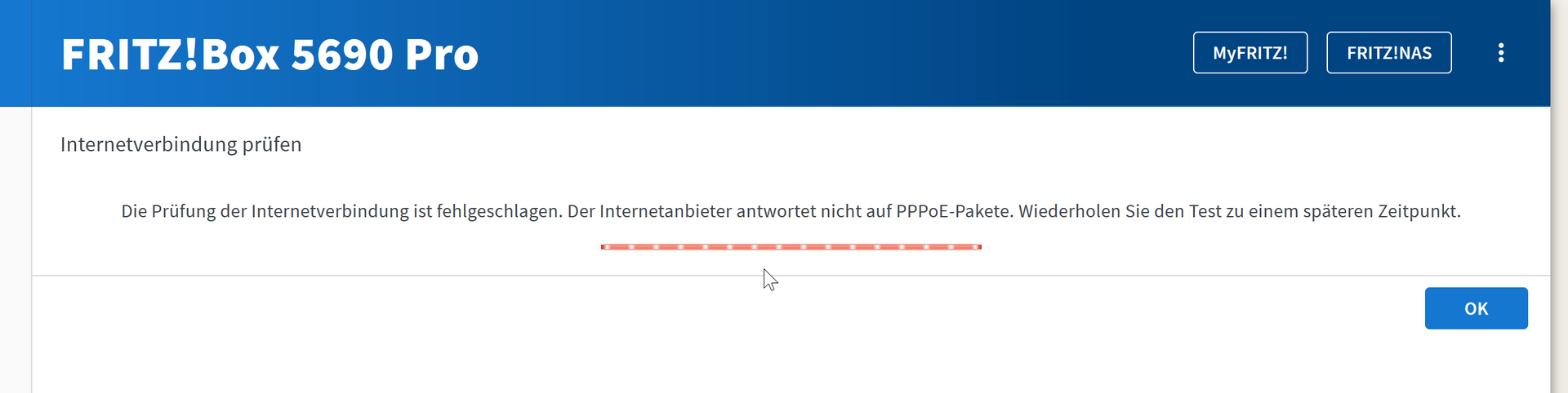

    Ich habe alle möglichen Kombinationen versucht, mit leer lassen usw. Es möchte einfach nicht klappen

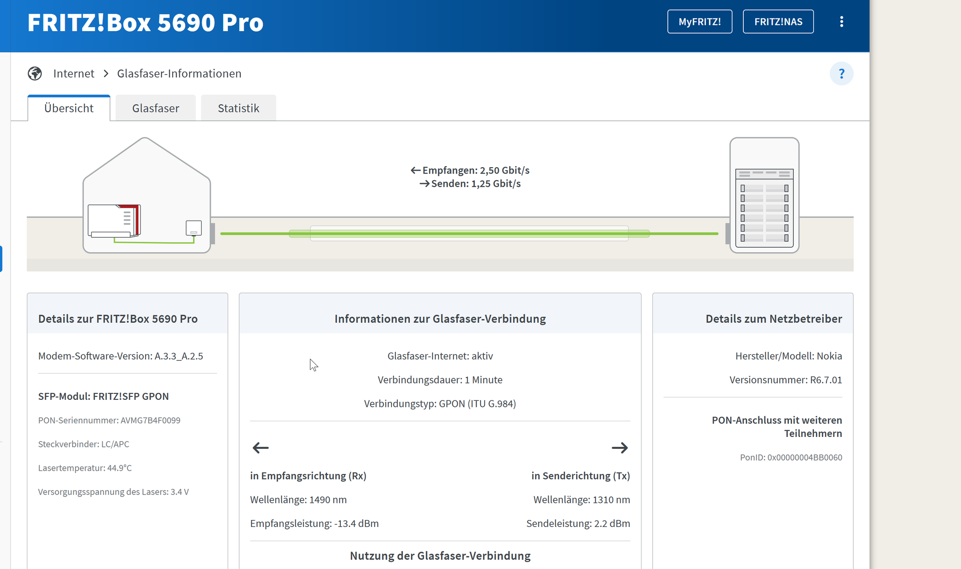

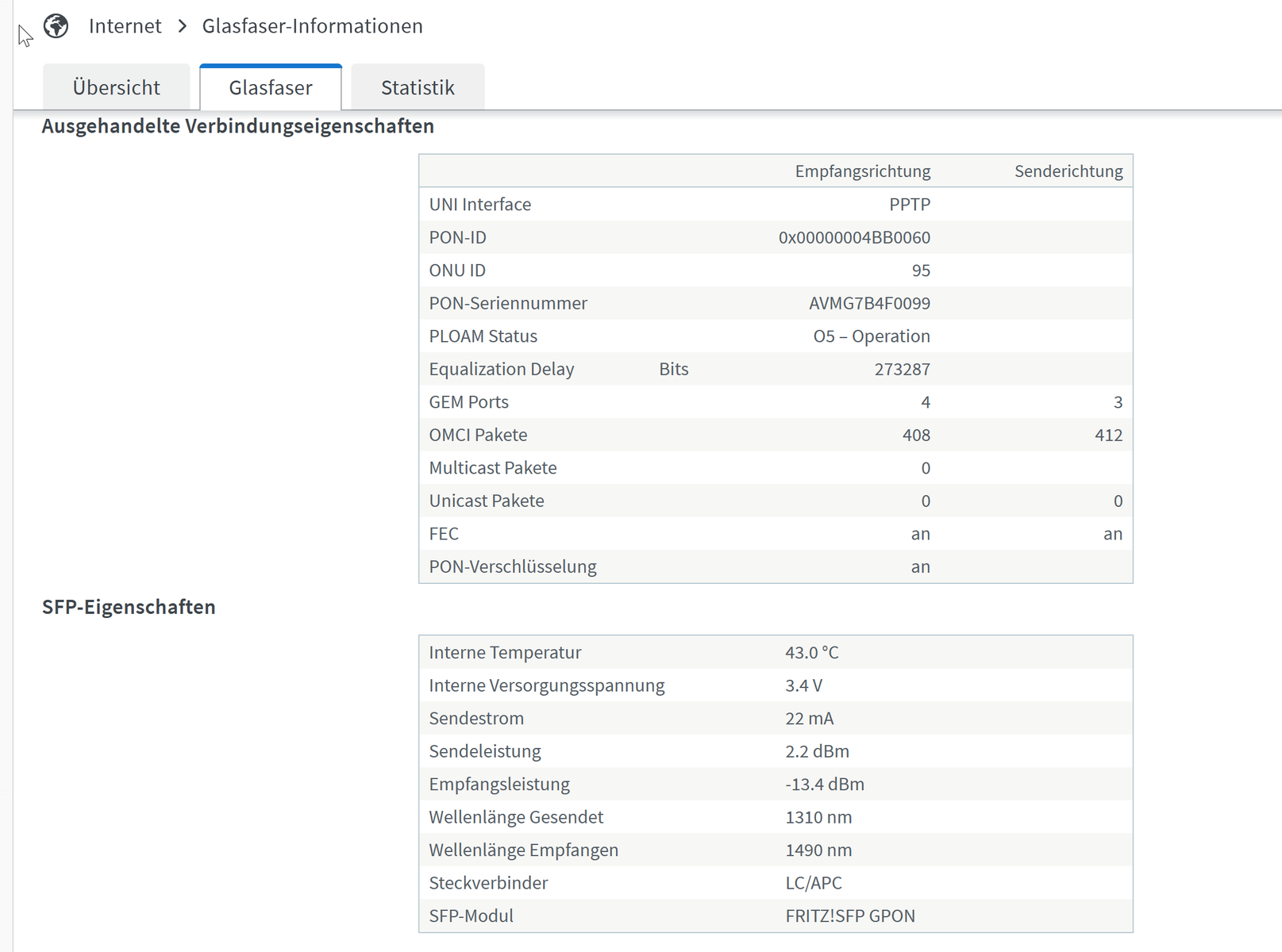

    Teilweise spuckt er mir bei der Prüfung raus, dass das Glasfaserkabel evtl nicht richtig sitzt? Aber die Verbindung ist 1A und hat auch bei o2 1A funktioniert. Sieht man auch an der Dämpfung, dass der LWL gut sitzt und übertragen könnte ;)

    FRITZ!Box 5690 Pro – GPON registriert, aber PPPoE-Timeout im Direktbetrieb
    Sehr geehrte Damen und Herren,
    meine FRITZ!Box 5690 Pro registriert sich im Direktbetrieb am Glasfaseranschluss erfolgreich am GPON (PLOAM Status O5 – Operation, GEM-Ports zugewiesen, optische Werte stabil).
    PPPoE mit VLAN 7 funktioniert über das bereitgestellte ONT problemlos.
    Im Direktbetrieb am SFP-Port der FRITZ!Box kommt es jedoch ausschließlich zu PPPoE-Zeitüberschreitungen (keine Authentifizierungsfehler).
    Daher bitte ich um Prüfung, ob die Modem-ID / GPON-Seriennummer meiner FRITZ!Box im OLT nicht nur registriert, sondern auch korrekt dem Internet-Service (VLAN 7 / PPPoE) zugeordnet ist (Service-Port / VLAN-Mapping / BNG-Zuordnung).
    Vielen Dank für Ihre Unterstützung.
    Das habe ich dem Service noch mal geschrieben. Hoffentlich treffe ich auf einen fähigen Mitarbeiter oder jemanden, der jemanden da kennt :)

    OK, wenn der PLOAM Status in der Fritze mit "O5 – Operation" angezeigt wird, dann ist die volle Konnektivität in einem GPON erreicht.
    Sehr wahrscheinlich hängt es nun noch an dem nachgelagerten OMCI bzw. an den Managed Entities, die zwischen deiner Fritze und dem Provider nicht übereinstimmen. Das könnte beispielsweise die Equipment-ID sein oder auch etwas ganz anderes.
    Auch die Glasfaserschnittstelle der Fritze ist tauglich für ein Packet-Capture und der Analyse mittels Wireshark, sofern die OMCI Plugins geladen sind.
    Ich denke jedoch, dass ohne Mitwirkung von Leonet das nichts wird und Du die BNetzA ins Boot nehmen musst.

    Die direkte Verbindung steht nun endlich. Keine Ahnung ob Leonet da nun nochmal was aktiv angepasst hat, aber es geht.
    Aber ich habe gestern den Assistenten für Internetzugang genutzt statt es nur von WAN auf Glasfaser zu ändern. Wobei ich eben den Gegentest gemacht habe und wenn ich jetzt wieder auf WAN gehe und anschließend wieder die Verbindung auf Glasfaser umstelle, dann klappt auch das jetzt.
