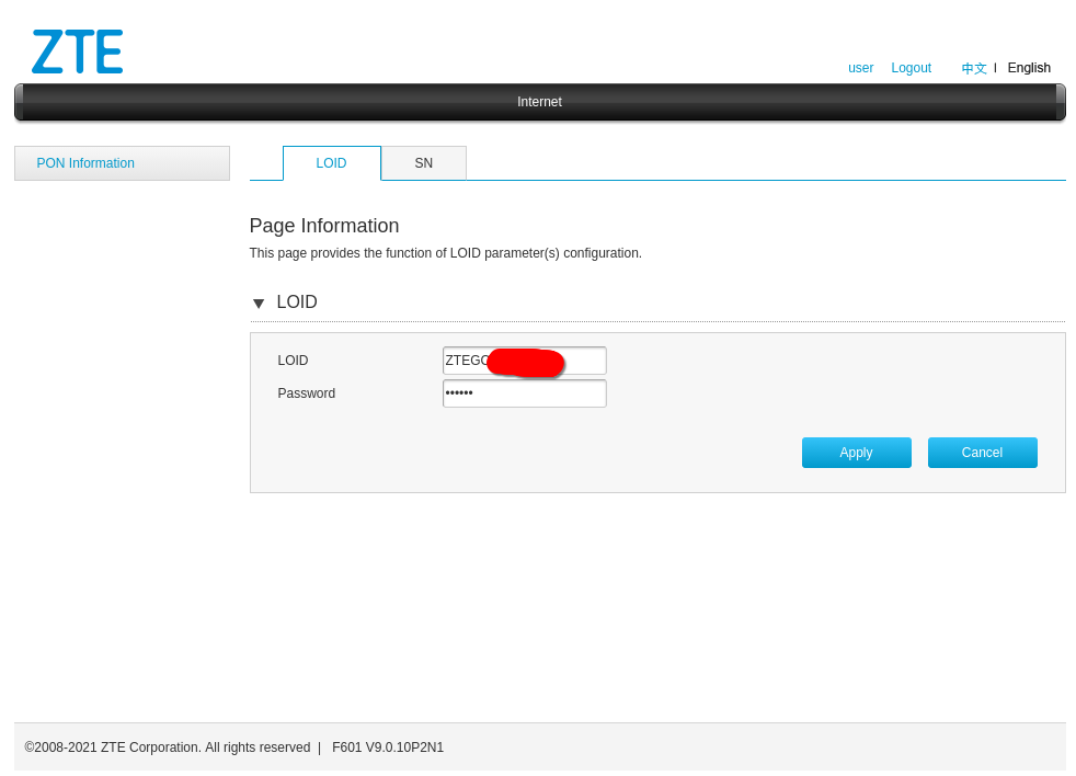

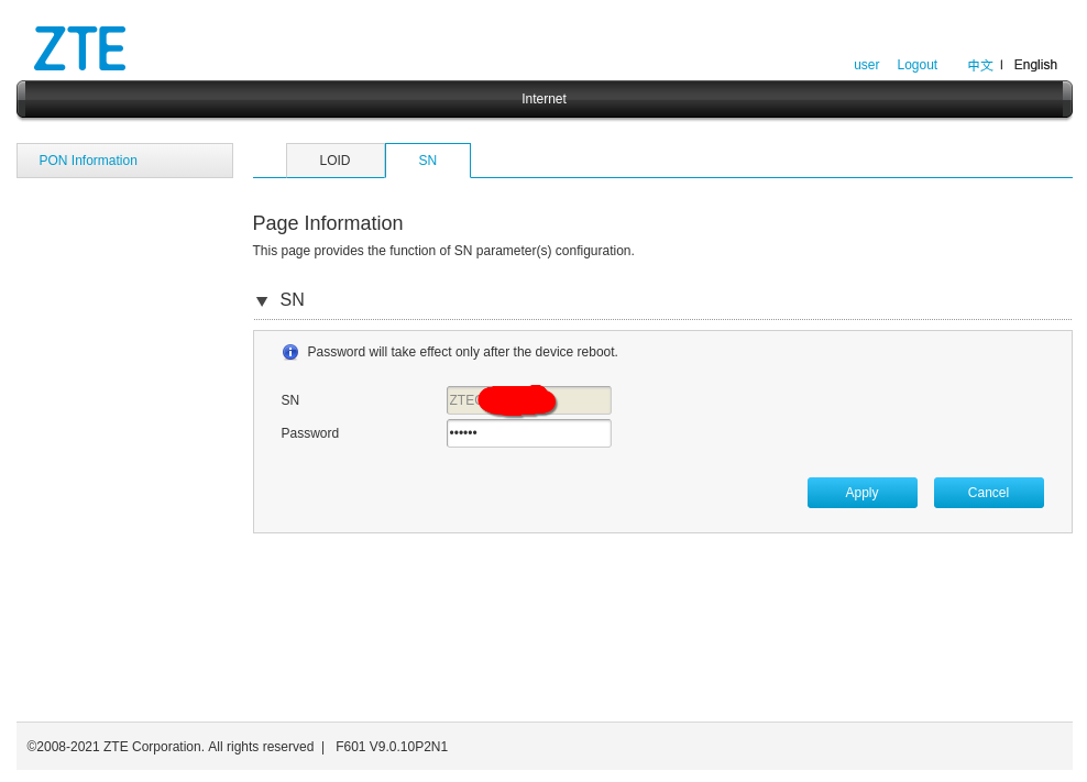

    Im Interface des F601 kann ich nur folgendes einstellen:
    Ich kann keine pppoe Daten eingeben. Ich könnte also nur testen, ob das F601 zufällig auf VLAN 7 eingestellt ist und die pppoe Einwahl von openwrt dann durchgeht. Verstehe ich das richtig?
    3.076
    • 12. Februar 2026 um 22:12
    Das sieht stark nach einer abgespeckten Oberfläche aus. Oben rechts steht USER.
    Welchen Benutzer hast du genutzt?
    • IP-Adresse: 192.168.1.1
    • Standard-Logins:
      • User/User: user / user
      • Admin/Admin: admin / admin
      • OpenFiber: superadmin / superadmin
  • x3n0n
    • 12. Februar 2026 um 22:35
    Ich komme leider nur mit user/user rein. Die anderen funktionieren nicht. Habe auch noch ein paar Kombinationen aus einem italienischen Forum versucht, ohne Erfolg. Dann scheint es aber Einstellungen zu geben, an die ich nicht rankomme. Sonst würde es vermutlich gehen (?).
