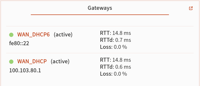

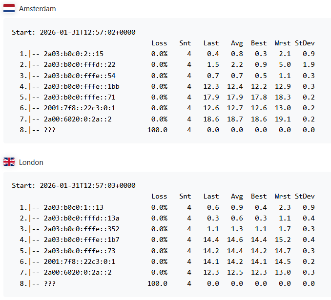

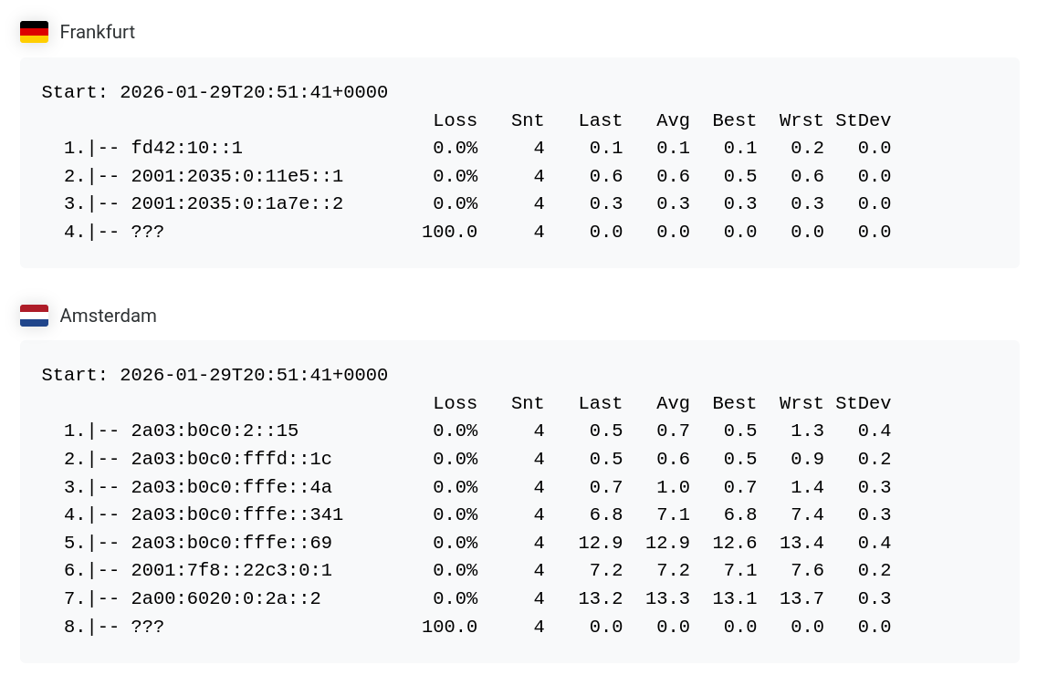

    • Mein Router WAN Interface kann von seiner Adresse aus ins Internet.
    • Mein Router LAN Interface und Hosts im Netzwerk können das nicht.

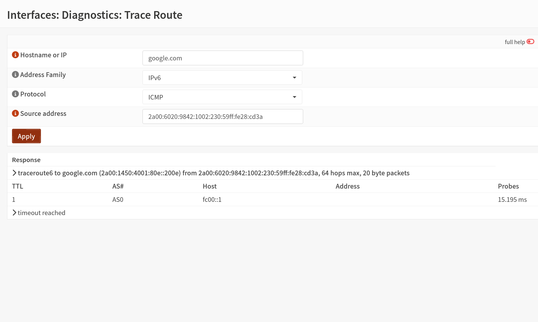

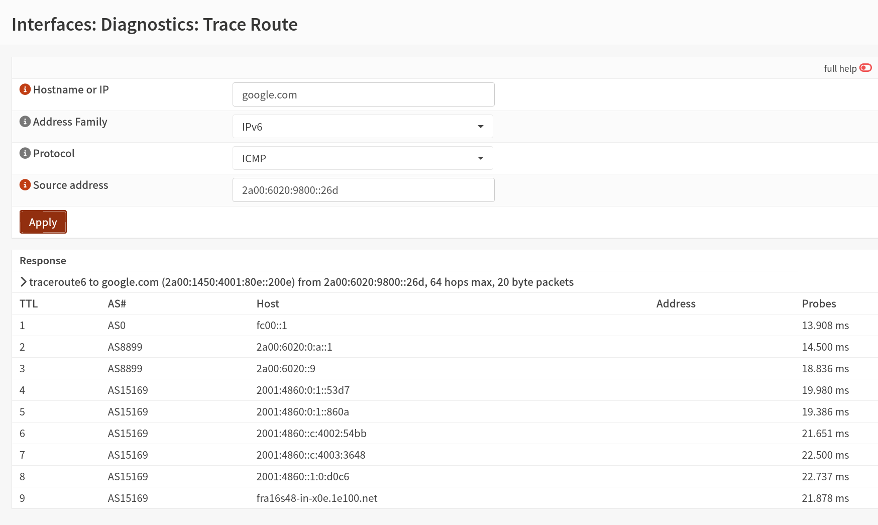

    Herausgefunden habe ich das über einen Traceroute zu google.com.
    Wie ihr in den Bildern sehen könnt, verlässt die Anfrage mein Netzwerk und landet bei einem Gateway der Deutschen Glasfaser.

    Dein LAN-Präfix scheint 2a00:6020:9842:1000::/56 zu sein?
    Oder wurde dir, wie in einem anderen Problemfall, von DG nur ein LAN-Präfix der Größe /64 (konkret: 2a00:6020:9842:1002::/64) zugewiesen?
    Es sieht so aus, als würde dein LAN-Präfix seitens DG aktuell nicht zu dem BNG-Cluster (der für 2a00:6020:9800::/41 zuständig ist) geroutet, an dem dein Anschluss hängt. Der Range 2a00:6020:9800::/112, in dem sich die WAN-Adressen der Kunden-Anschlüsse befinden (bei dir: 2a00:6020:9800::26d) scheint hingegen korrekt geroutet zu werden.
    Das könnte man evtl. verifizieren, indem du die Firewall deines OPNsense für ICMPv6-Echo zu einem LAN-Gerät deiner Wahl öffnest und das WAN-Interface deines OPNsense so konfigurierst, dass es eine ICMPv6-Fehlermeldung für "Time exceeded" sendet, wenn es ICMPv6-Pakete verwirft, die es wegen ablaufendem Hop-Count nicht ins LAN weiterleiten kann. Dann müsste dein Router bei funktionierendem IPv6 in Traceroutes von außen (z.B. von hier) zur IPv6-Adresse deines LAN-Gerätes auftauchen.
    Wenn dein Router in dieses Traceroutes hingegen nicht auftaucht, wäre das m.E. ein Beleg für meine Vermutung.

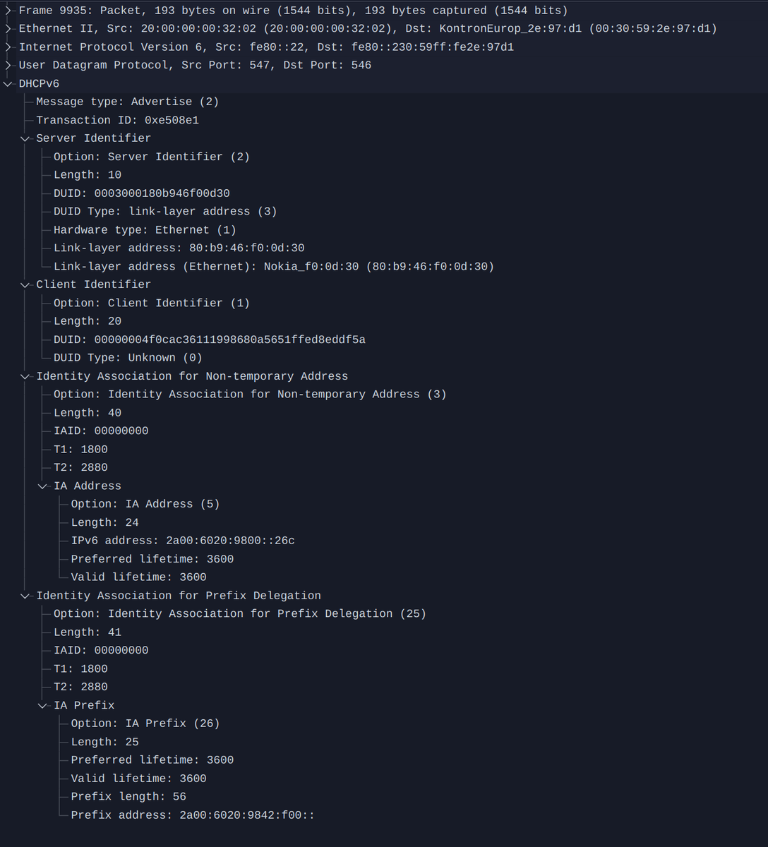

    Ich habe gerade mal einen Packet-Capture während eines Reconnects laufen lassen. Wenn ich diesen richtig Interpretiere, bekomme ich 56bit zugewiesen (siehe Anhang). Ich kann auch einen Packet-Capture anfügen, wenn du möchtest.

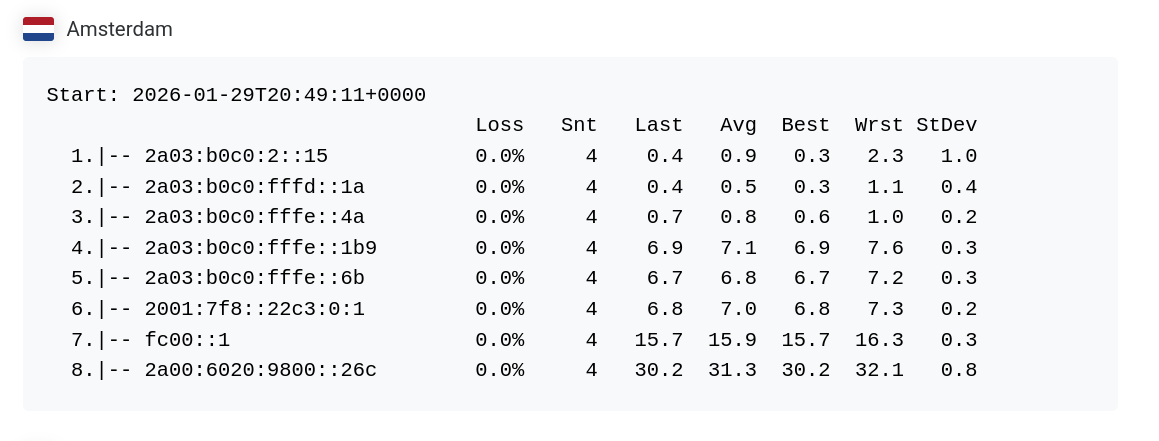

    Pings und Traceroutes an das WAN Interface werden beantwortet. Im Bild die letzte Adresse ist mein Router:
    Traceroutes und Pings an einen Host im Netzwerk bleiben unbeantwortet:
    Ich hoffe das hilft erst mal, wenn du Mehr Informationen brauchst, einfach melden.

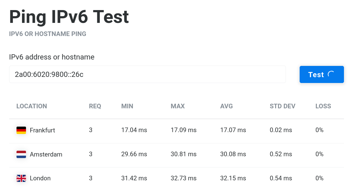

    Das heißt. der Freund hat das gleiche Problem wie du? Oder kann er nur deine Adressen nicht erreichen, IPv6-Ziele im Internet aber schon?
    Ich kann von meinem DG-Anschluss deine WAN-Adresse (2a00:6020:9800::26c) aktuell auch nicht pingen, normalerweise erreicht man andere DG-Kundenanschlüsse. Aber möglicherweise ist diese Adresse ja schon nicht mehr aktuell.
    Viel schlauer werde ich durch deine gezeigten Ergebnisse nicht.

    Meine Adresse hat sich über Nacht nicht verändert, sie ist noch Aktuell. Sie lässt sich auch von Extern Pingen. Ob das jetzt ein DG Spezifisches Problem ist, weiß ich nicht.

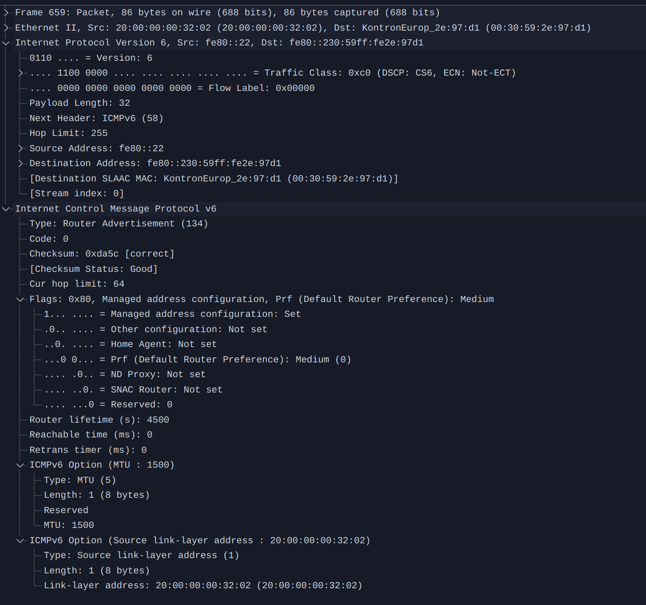

    ICMPv6-Inhalt eines RA
    Habe gerade einen Mitschnitt gemacht, hier eine RA der Gegenstelle:
    Das sieht alles gut aus. Wichtig sind das gesetzte M-Flag und eine Router lifetime >0. Der Wert 4500s ist dabei recht lang (bei meinem DG-Anschluss sind es 1800s). Vermutlich werden RA daher auch nur in großen Zeitabständen (etwa alle 25 Min.?) erhalten?
    Dein Router leitet daraus das IPv6-Standardgateway fe80::22 ab, das zeigt er evtl. auch irgendwo in der Web-GUI oder an der Console (Auslesen der IPv6-Routingtabelle, dort die Default-Route "::/0 next hop fe80::22") an.
    Ja genau:

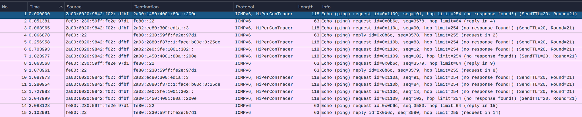

    Kleine Ergänzung, ich habe den PING Test wie du beschrieben hast nochmal gemacht und ca. 1 Minute laufen lassen.
    Im Anhang habe ich den Packet-Capture, hier noch ein Bild:
    In diesem ist zu erkennen dass die Pings an facebook.com, google.com, heise.com und wikipedia.com das Interface verlassen aber nicht beantwortet werden.
    Die PINGs mit Antwort sind Gateway-Checks welche OPNsense automatisch macht. In meinem Fall wird das Gateway alle 10s angepingt.

    Deine ICMPv6-WAN.zip bzw. der zugehörige Screenshot sind für jeden technisch versierten Netzwerker bzw. Sachverständigen ein klarer Beweis, dass es in der DG-internen Infrastruktur ein Problem mit dem (Rückwärts-)Routing deines PD-LAN-Präfix gibt. Es ist dabei wichtig, eine Auswahl prominenter IPv6-Ziele auszuwählen, damit sich DG nicht herausreden kann, dass die Ziele bzgl. IPv6 nicht zuverlässig antworten würden. Andere gute Ziele wären bspw. die 13 DNS-Root-Nameserver (a.root-servers.net - m.root-servers.net).

    Noch ein Nachtrag zu ICMPv6-WAN.zip:
    Der Mitschnitt enthält auch 8 ICMPv6-Errors (Wireshark-Filter: icmpv6.type==1) des Typs 1 (Destination Unreachable) mit dem Code 1 (Administratively prohibited):
    Deine Versuche, von deiner LAN-IPv6-Adresse 2a00:6020:9842:f02:7d80:ff4:59e6:f151 eine TCP-Connection zu [2a00:6020:9841:8245::4c51]:443 aufzubauen (vermutlich das DG-Kundennetz deines erwähnten Freundes), werden von dessen Router (mit der WAN-Adresse=2a00:6020:9800::1e1) geblockt. Dieser sendet daraufhin den erwähnten ICMPv6-Error (von seiner WAN-Adresse) an deine LAN-IPv6-Adresse zurück.
    Das bedeutet:
    Der BNG-Cluster, an dem eure Anschlüsse hängen, kennt eure PD-LAN-Präfixe (deiner: 2a00:6020:9842:f00::/56 - der deines Freundes: 2a00:6020:9841:8200::/56), und kann sie untereinander routen. Beide LAN-Präfixe liegen im übergeordneten Block 2a00:6020:9800::/41 - /41 ist nach meinen Analysen bei DG die Grundgröße pro BNG-Cluster, an dem theoretisch maximal 2^(56-41) = 32.767 Kundenanschlüsse hängen können (-1 für dem ersten /56, in dem die WAN-Adressen der Anschlüsse liegen).
    Wie schon weiter oben von mir vermutet, fehlen in der DG-Infrastruktur "hinter" dem BNG-Cluster offenbar Routing-Informationen, die eurer beide PD-LAN-Präfixe zu dem zuständigen BNG-Cluster forwarden. Der Block für die WAN-Adressen (2a00:6020:9800::/56 bzw. genauer: 2a00:6020:9800::/112) scheint allerdings sehr wohl zu diesem BNG-Cluster geroutet zu werden.
    Andererseits würde ich nicht erwarten, dass DG die einzelnen Sub-Ranges so selektiv routet - mit einer einzigen Route für den Gesamtblock 2a00:6020:9800::/41 wäre es ja auch getan - insofern etwas verwunderlich.

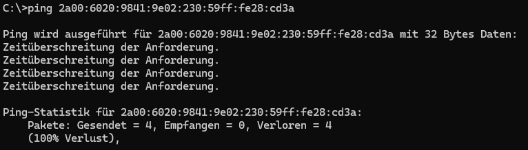

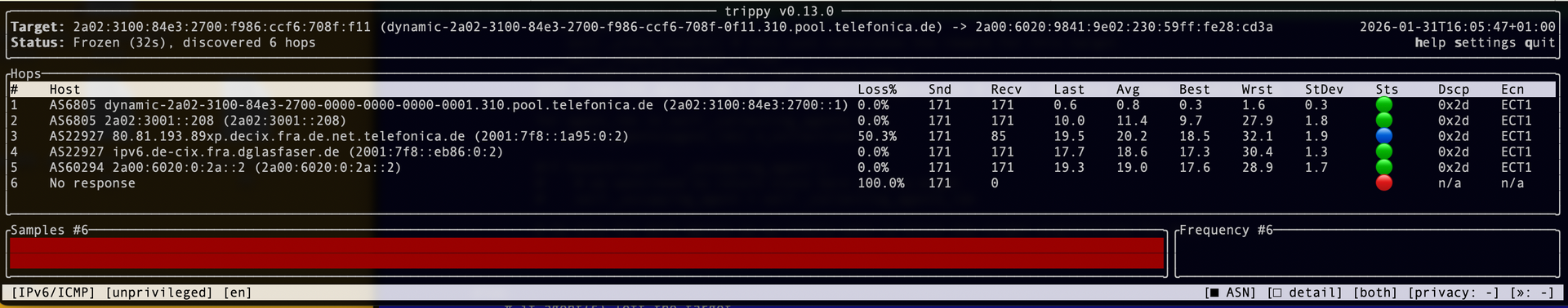

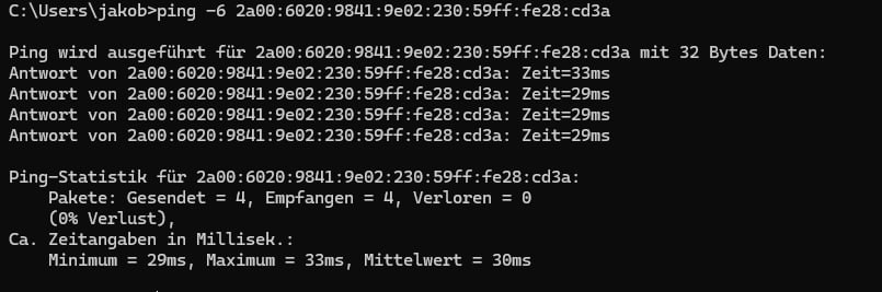

    Ich habe gerade noch meinen Freund gefragt, und siehe da, er kann mein Router LAN Interface pingen:
    Innerhalb unseres Ortes scheint es also schon mal zu klappen.
    Wie es DG Weit aussieht weiß ich nicht. aber die IP 2a00:6020:9841:9e02:230:59ff:fe28:cd3a bleibt erst mal bis zum nächsten Reconnect, falls jemand Lust hat diese mal anzupingen.

    Das ist dann wohl das LAN-Interface deines Routers.
    Hier das Ping-Ergebnis an meinem DG-Anschluss
    Und so sieht es aus Sicht von London und Amsterdam aus:
    Aber es bestätigt meine Vermutung aus #11.

    • 31. Januar 2026 um 16:06
    Von O2 aus haengt es am selben Hop:
