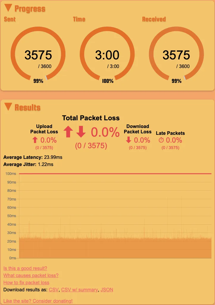

    Um festzustellen ob und in welcher Richtung Pakete verloren gehen ist die folgende Seite hilfreich:
    Packet Loss Test – Testen Sie Ihre Verbindungsqualität
    Bitte die folgenden Einstellungen vornehmen:
    Paketgrößen: 142 und 158 Bytes (Schieber ganz nach links)
    Frequenz: 20 Pings/Sekunde
    Dauer: 180 Sekunden (Schieber ganz nach links)
    Akzeptable Verzögerung: 100 Millisekunden (eigentlich egal, betrifft nur die graphische Ausgabe)
    Verwenden: Deutschland-Servers
    Dann den grünen "Test starten" Button klicken und 3 Minuten abwarten (und zu keinem anderen Browsertab wechseln), danach bitte einen Screenshot der Resultatbox machen und posten.
    Sieht dann ohne Probleme so aus:

    • 15. November 2025 um 22:51
    https://de.packetlosstest.com

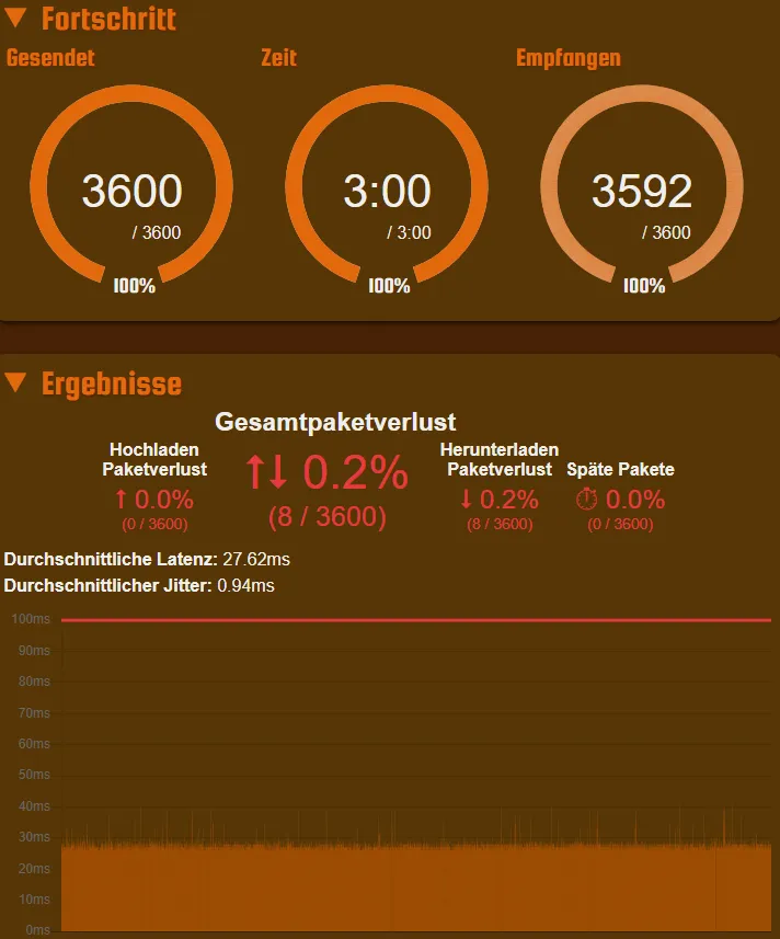

    • 16. November 2025 um 11:36
    0.2% - das ist weit von den Paketfehlerraten entfernt, die du oben feststellen konntest. Das bestätigt die Vermutung, dass es nicht unmittelbar an deinem DSL-Anschluss liegt.
    Es wird also irgendwo auf dem Weg zum Gaming Server oder auf dem Gaming Server selbst passieren. Dabei ist es auch denkbar, dass es außerhalb deines Einflussbereiches passiert.

    • 16. November 2025 um 12:49
    0.2% Paketverlust (in Downloadrichtung) ohne Last, ist recht viel. Der WinMTR-Trace aus dem ersten Post zusammen mit dem Packetlosstest illustrieren Dein Problem ganz gut, und die DSL-Werte deuten an, dass es sich wohl eher nicht um ein Layer1 Problem handelt.
    Jetzt ist die Frage wo es hakt, das kann in Deinem Netz sein, oder im Netz des ISP (theoretisch auch dahinter, aber dann muesste das Problem nur bei Traffic ueber bestimmte Uebergaben auftreten).

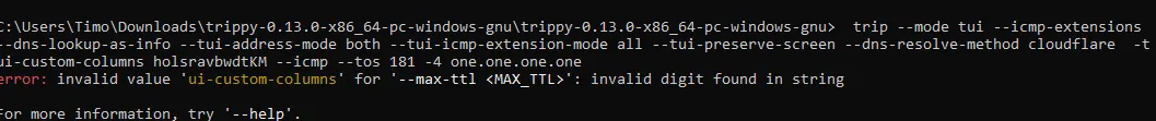

    Und um moegliche Inkompatiblitaeten auszuschliessen, versuch mal (mit den vorgeschlagenen IP Adressen von oben):
    trip --mode pretty -C 100 -4 62.214.63.82
    Achtung, das dauert fast 2 Minuten bevor da ein Resultat kommt.
    trip --mode pretty -C 100 -u -4 62.214.63.82

    Entschuldige, mein Fehler, das "-u" Argument priduziert unter Windows einen Fehler, versuche bitte:
