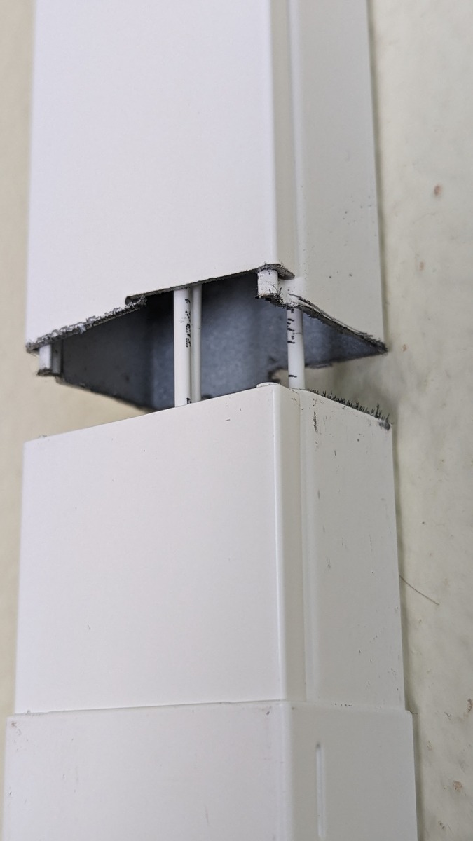

    Unter der Annahme, dass der Inhouse-Ausbau erfolgt, werden die Glasfaser-Kabel in Stahlblech-Kabelkanälen Aufputz verlegt.

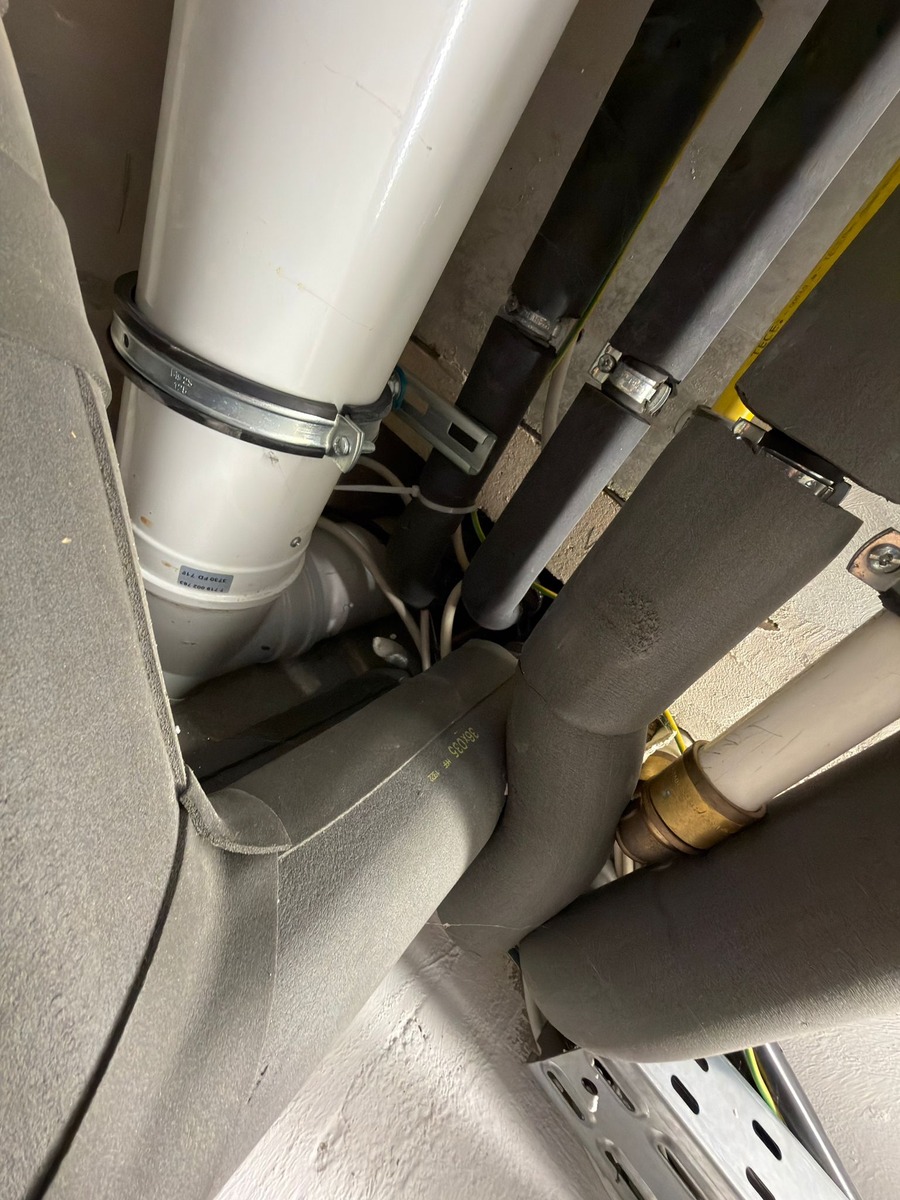

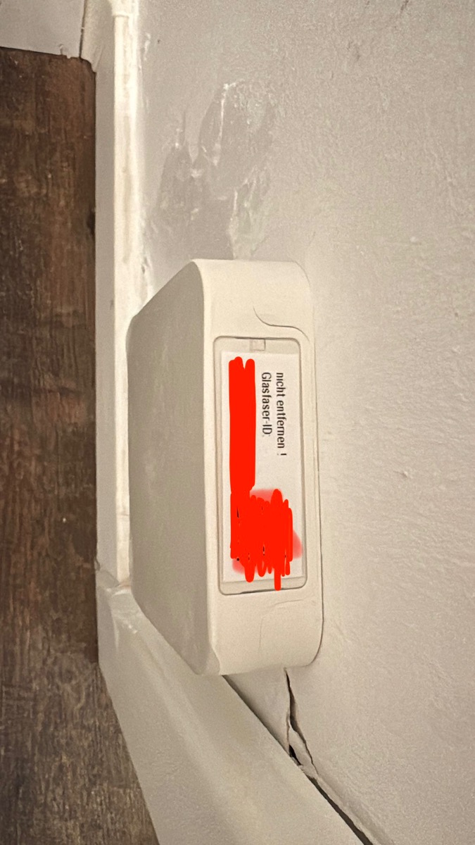

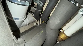

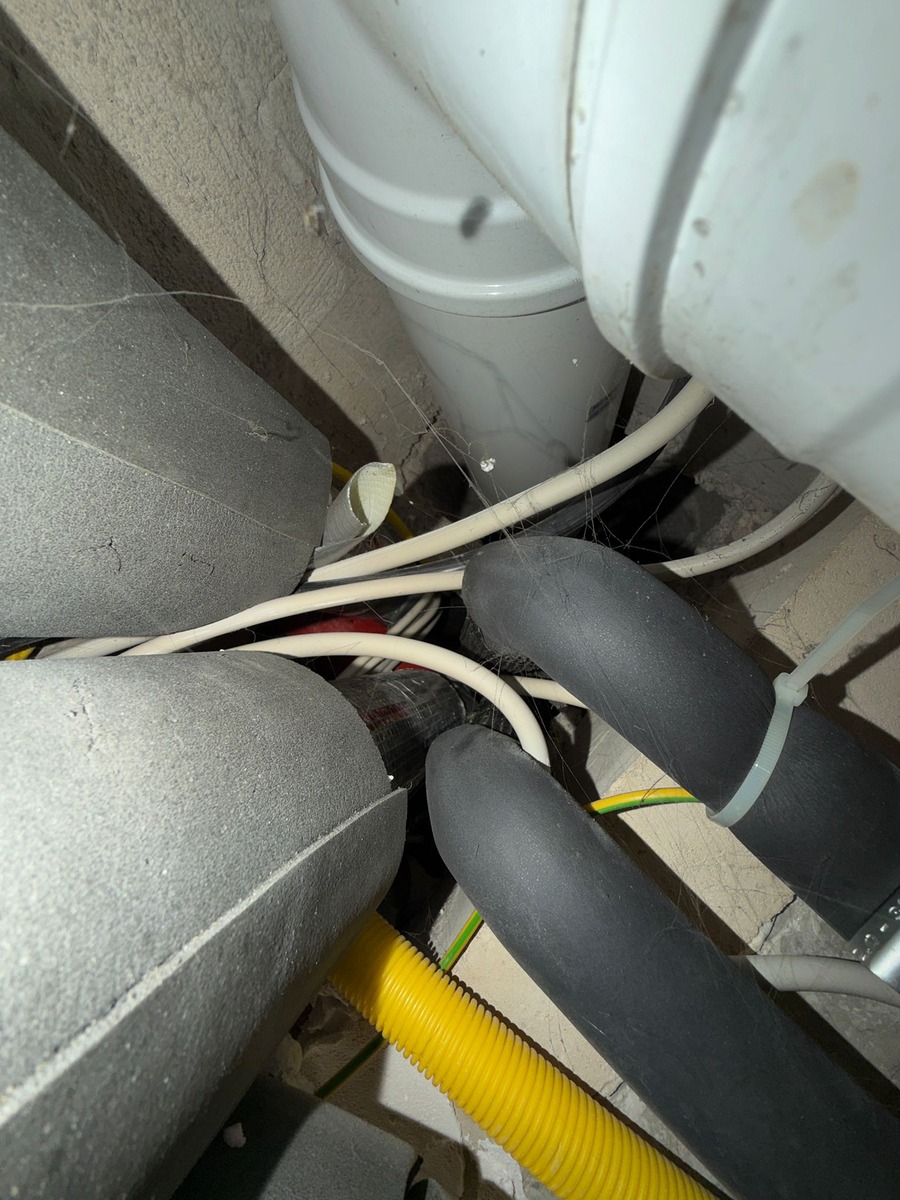

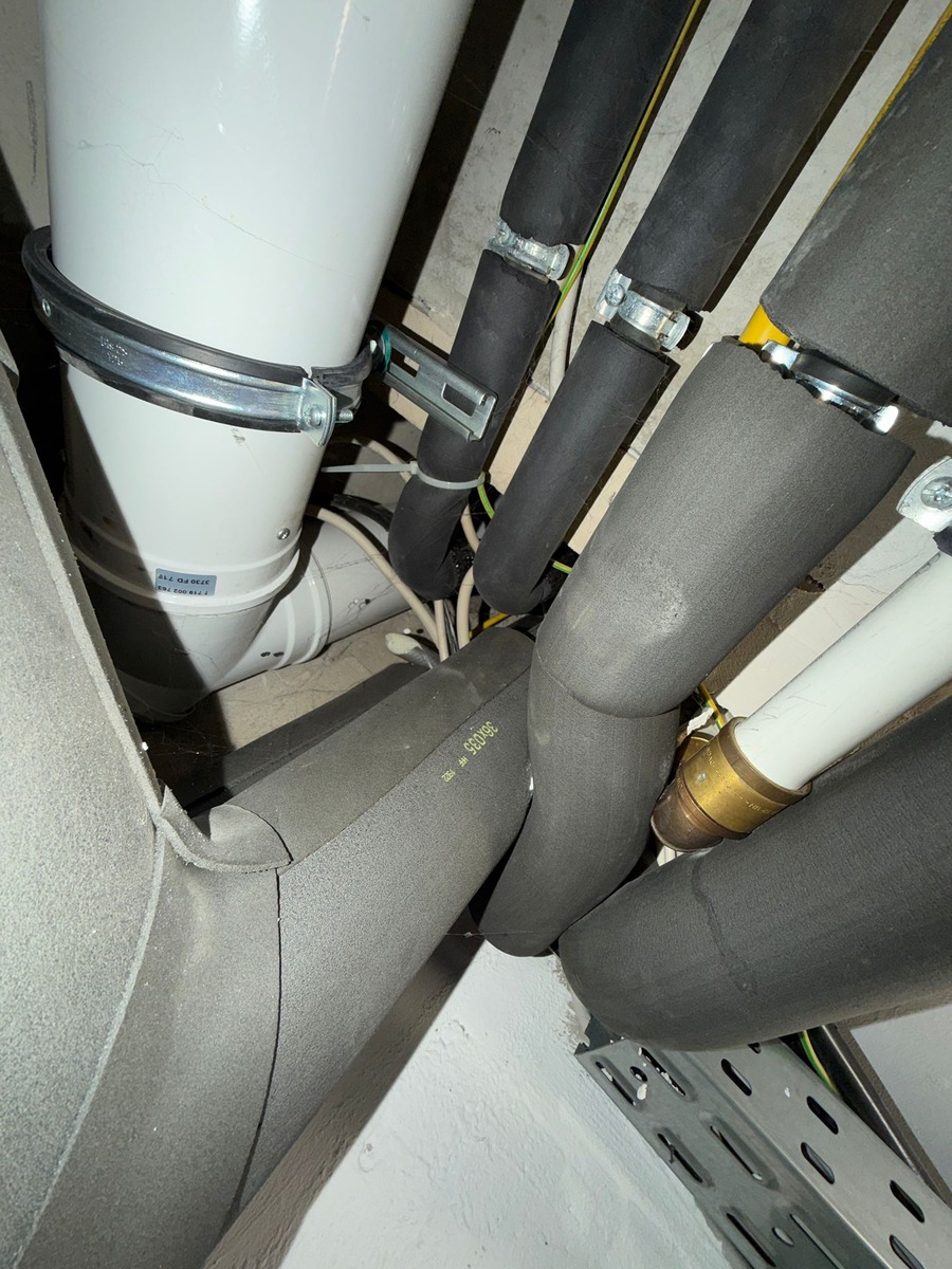

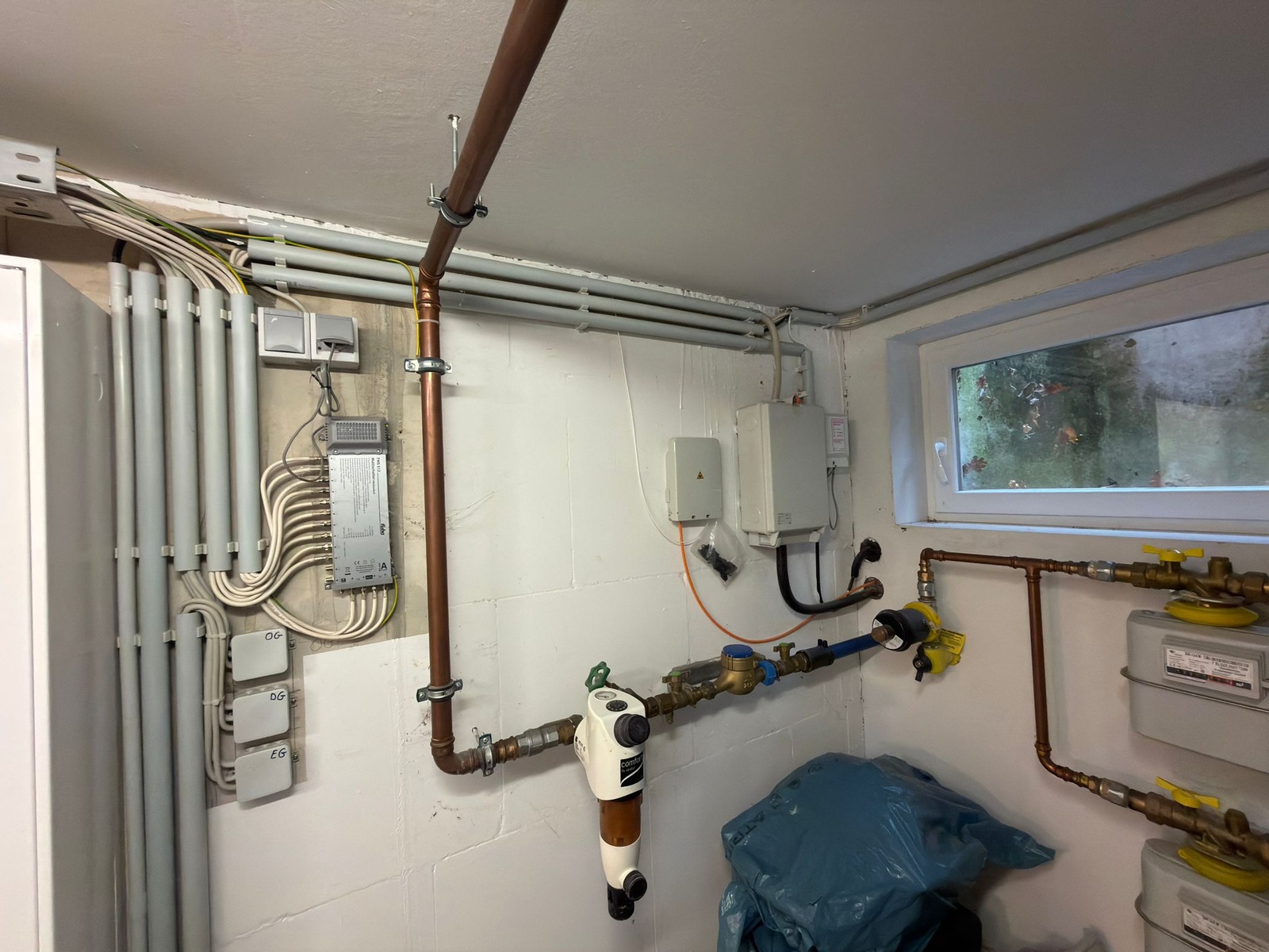

    Hallo. Anbei mal ein paar Fotos wie es bei uns im Keller mit dem Anschluss aussieht. Die 3 letzten Bilder sind von einem Schacht (so vermute ich), welcher auf den Bauzeichnungen in jeder Wohnung an der gleichen Stelle ist. Könnte man das Glasfaserkabel dadurch ballern?

    Meiner Erfahrung nach gehen die Inhaus-Ausbau Subunternehmer sehr selten durch Schächte. Es sei denn es liegt dort bereits ein Leerrohr exklusiv zum Einziehen der Faser(n) bereit.
    Hast Du einen Zugang zu dem Schacht in deiner Wohnung? Falls ja, ist es möglich ein 25 mm Wellrohr dort hinein zu legen?
    Am besten Kann man das mit den Fieberglaseinzugshilfen Testen, jedoch nicht die Nylonschnüre, sondern die aus Fiberglas, z.B. so etwas: https://bit.ly/44bR15C [Anzeige]

    Theoretisch habe ich Zugang, ich weiß halt wo der Schacht ist in der Wand 😅
    • 16. November 2025 um 20:41
    Dann ist das Verlegen des Wellrohres auch lediglich ein theoretisches Gedankenspiel.

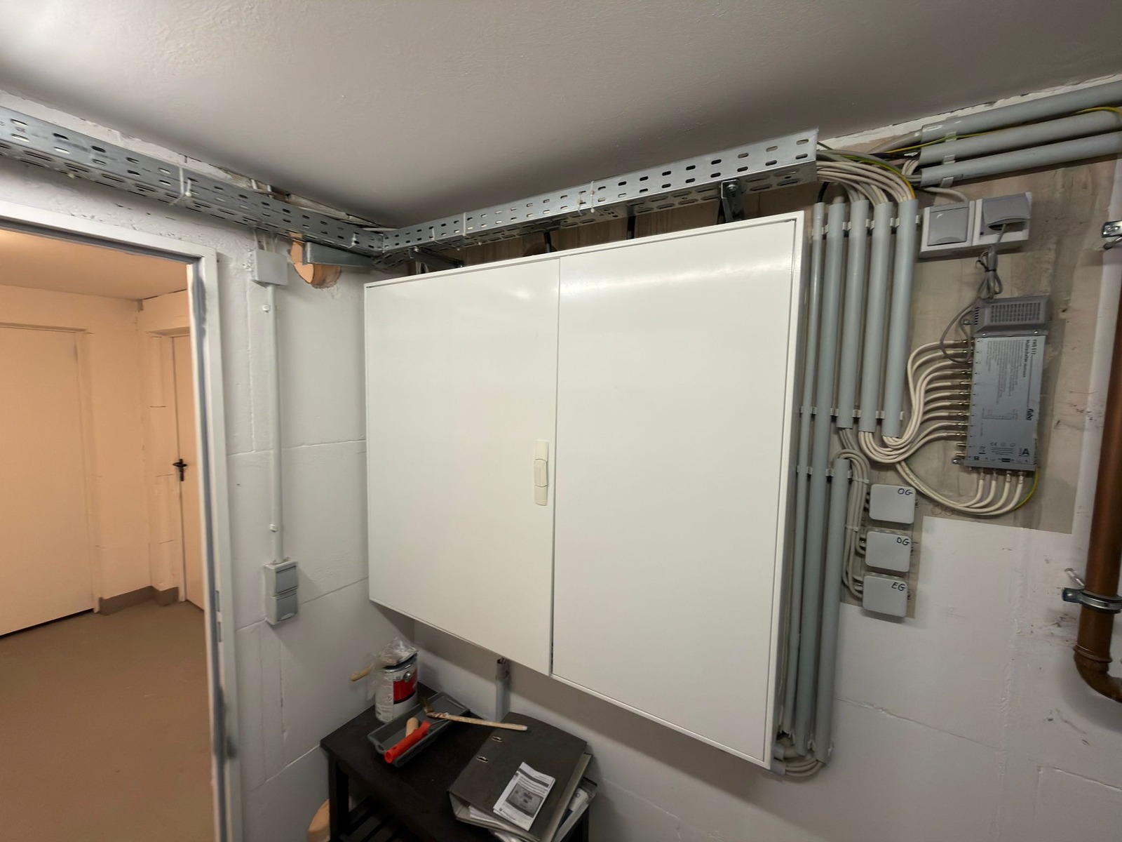

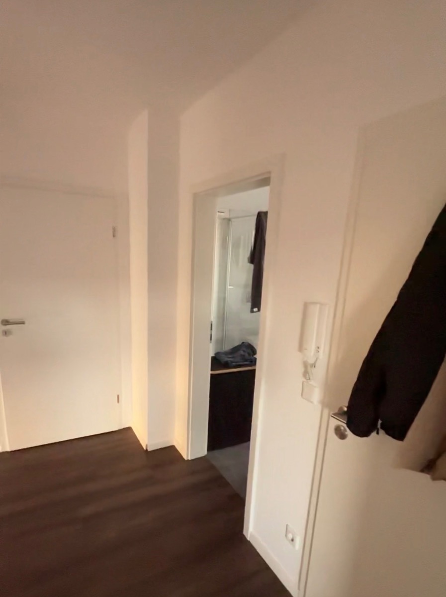

    Habe gerade nochmal nachgeschaut, leider ist das nicht der Fall mit dem stromkasten. Auf dem Foto sieht man Schacht zwischen den beiden Türen.
      • 100,95 kB
      • 897 × 1.200
    • 18. November 2025 um 07:52
    Zitat von TimoN
    der Stromkasten in der Nähe, bzw. wenn ich Glück habe auch direkt an der Wand. Dieser hat dann natürlich eine Revisionsklappe.
    Du meinst das der Stromkasten eine Revisionsklappe hat? Glaube ich eher nicht, wäre ungewöhnlich. Wenn nicht irgendwo in der Wand vor dem Schacht eine richtige Klappe (so. 30x30cm) ist, gibt es wohl keine.
    Ohne Klappe wird das Einziehen eines Leerrohrs nur durch eine 20mm Bohrung eine ziemliche Geduldsprobe. Oder man macht Nägel mit Köpfen, stemmt die Wand auf und baut bei der Gelegenheit eine Revi Klappe ein.
