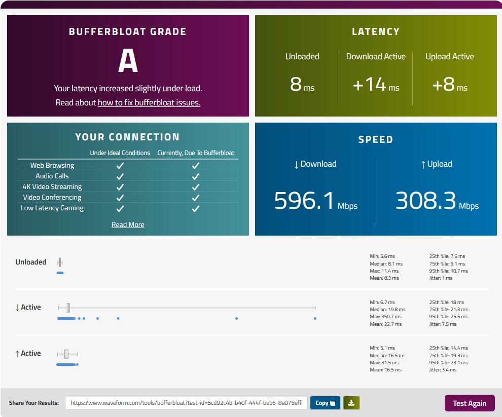

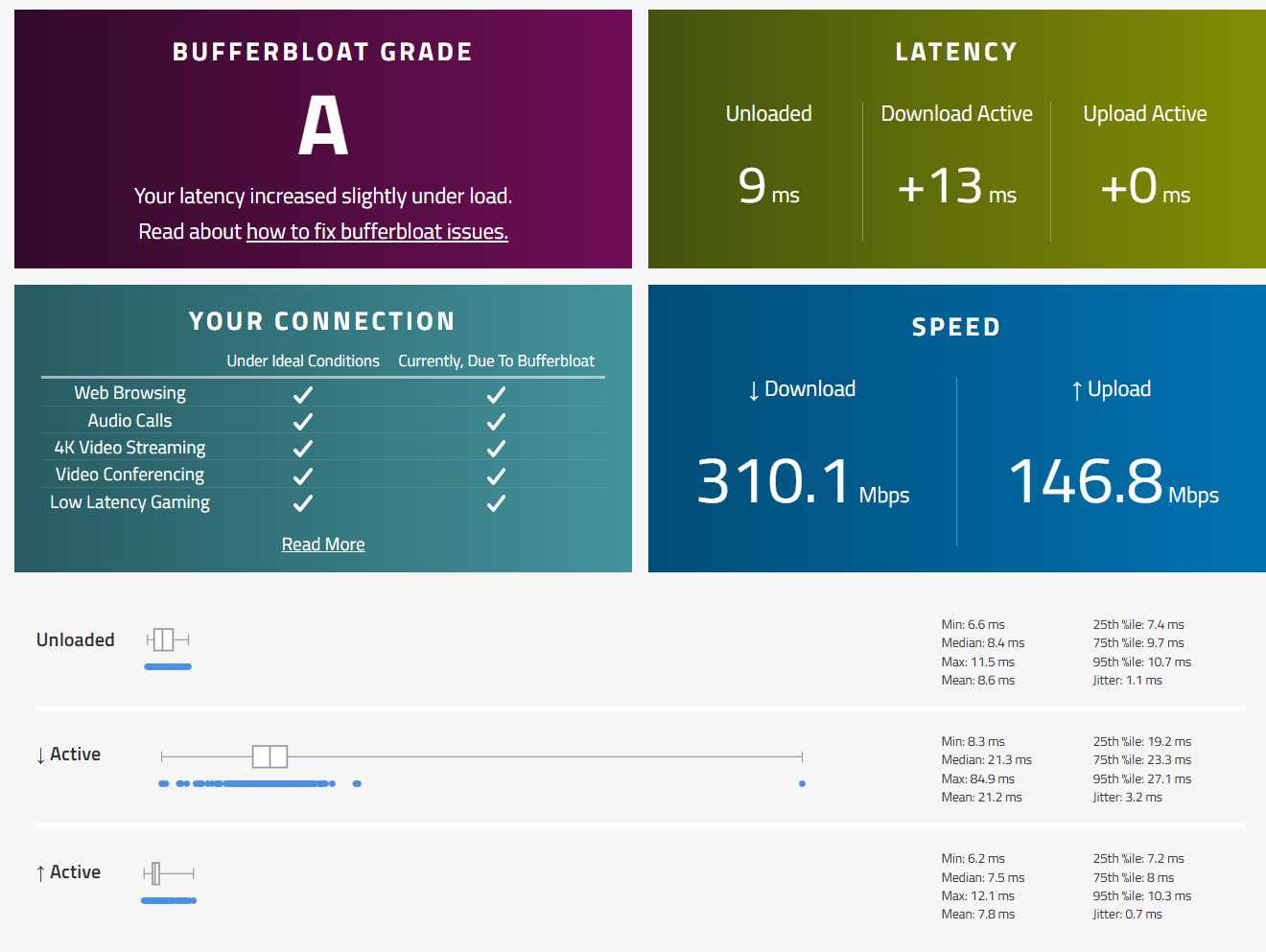

    Als Datenrate habe ich für den gebuchten Tarif 300/150 händisch 319/159 Mbit/s in der Fritz!Box eingetragen und damit einen Bufferbloat-Test durchgeführt:

    Warum der Geiz? Stell halt (brutto) 300/150 ein und gut ist es... zumindest in Uploadrichtung sind *13 eher nicht so gut... alles bis +5 ist IMHO okay, alles darueber ein Zeichen fuer einen etwas zu hoch eingestellten Shaper.
    • 31. Oktober 2025 um 22:02
    Ist das deine Erfahrung mit einer Fritz!Box 7520/30? Die hatte bei mir immer einen Basiswert zwischen 13 und 16 ms im Download, auch wo sich der Provider um den Shaper kümmert.
    Also nur nochmal zum Verständnis, der Shaper sorgt hier doch für die 0 im Upload und nicht für die 13 im Download?

    • 31. Oktober 2025 um 22:17
    Ach, ja sieht eigentlich gut aus. Auch wenn ich von +5 ms schwadroniert habe, mit +13 ms kann man auch gut leben ;)

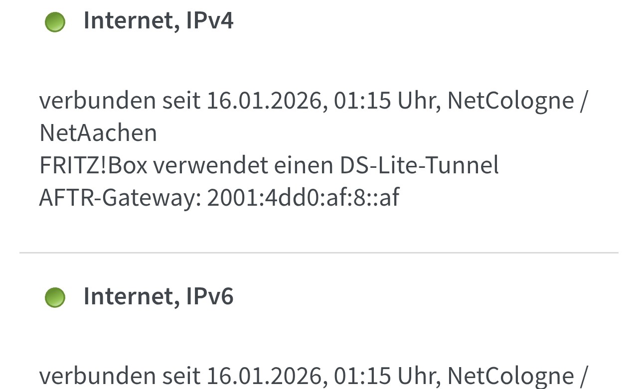

    Danke für die schnelle Antwort. Und nur um sicher zu sein dass ich es richtig verstanden habe: mit DSlite meinst Du schon dass dann IPv4 über IPv6 getunnelt wird und nicht nur (wie bei der Deutschen Glasfaser) ein IPv4 Verbindung über CGNat?
    • 20. Januar 2026 um 12:02
    Genau, DS Lite bei NetCologne ist wirklich DS Lite und nicht CG-NAT.
    Anbei der Online-Monitor des Anschlusses.

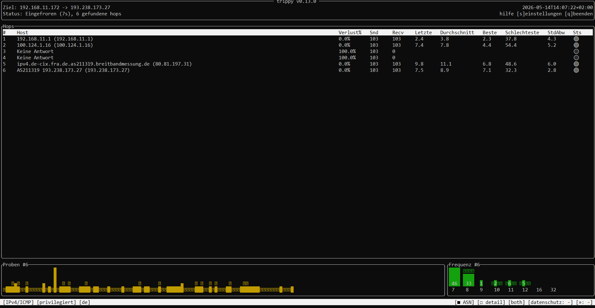

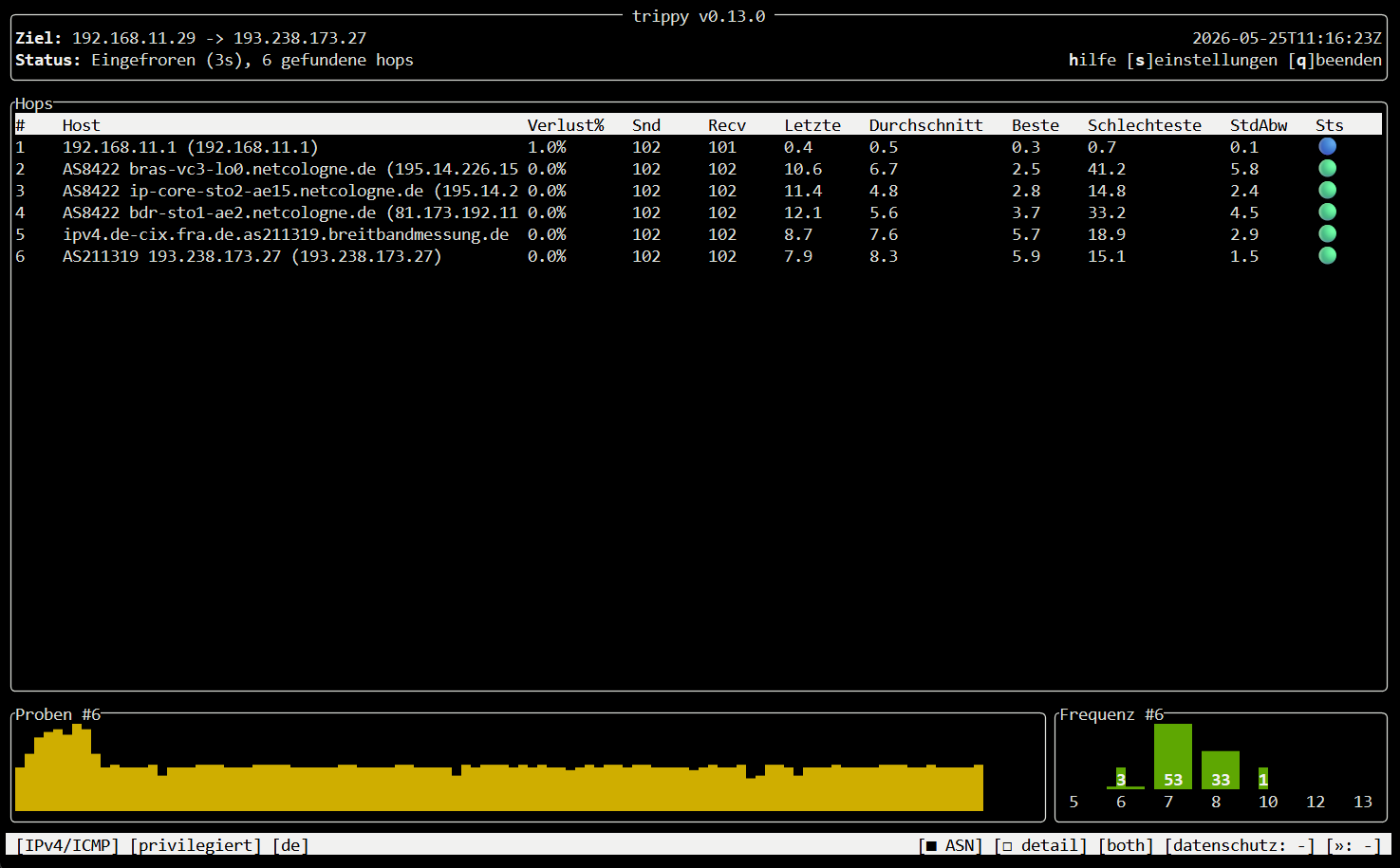

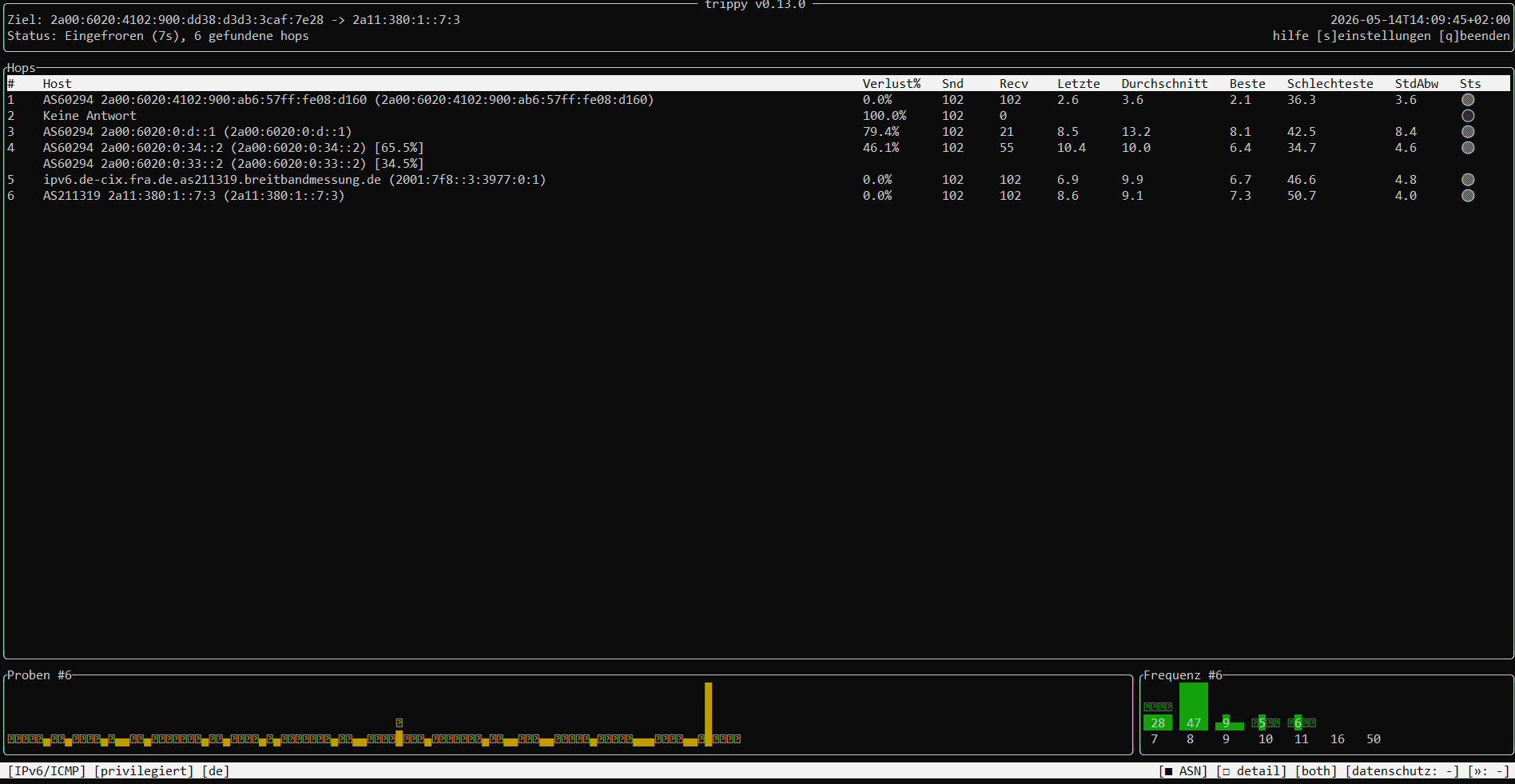

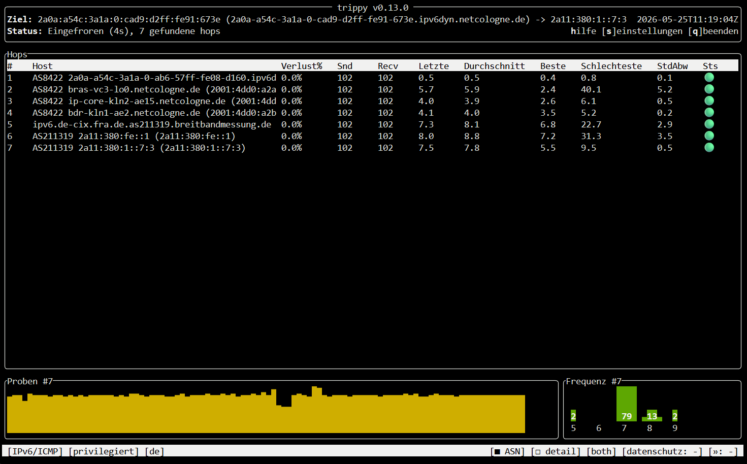

    # Hinweg-Trace mit trippy zum Looking-Glass-Server von breitbandmessung.de: https://lg.breitbandmessung.de
    # Analog zu https://www.glasfaserforum.de/forum/thread/2788-probleme-deutsche-glasfaser/?postID=49494#post49494
    # jeweils nach ca. 100 Messungen Trippy einfrieren (mit CTRL-f) und deinen Screenshot machen
    trip --mode tui --icmp-extensions --dns-lookup-as-info --tui-address-mode both --tui-icmp-extension-mode all --tui-preserve-screen --dns-resolve-method cloudflare -4 193.238.173.27 --tui-custom-columns holsravbwdt --icmp
    trip --mode tui --icmp-extensions --dns-lookup-as-info --tui-address-mode both --tui-icmp-extension-mode all --tui-preserve-screen --dns-resolve-method cloudflare -6  2a11:380:1::7:3 --tui-custom-columns holsravbwdt --icmp
      • 56,35 kB
      • 1.475 × 915
      • 55,96 kB
      • 1.896 × 981
      • 64,81 kB
      • 1.471 × 914
