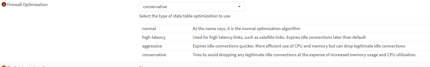

    Nach der Thematisierung von timeouts habe ich doch noch eine interessante Einstellung in opnsense gefunden:
    Kann es ggf sein, dass dies auch states im cgnat offen hält ? Ich mache jetzt folgendes:
    Sobald das Problem auftritt schaue ich nochmal die Verbindungszahl nach, die dann am WAN IF der opnsense anliegt. Dann werde ich die gezeigte Einstellung mal mit aggressive testen.
    Weitere Gedanken oder Meinungen sind natürlich weiterhin gerne willkommen.

    • 14. Oktober 2025 um 18:38
    Ich würde das Setting für den Idle Timeout mal anpassen.
    300 offene Verbindungen sind schon recht viel.
