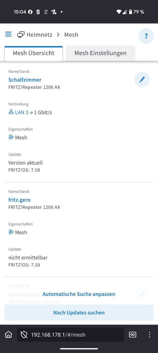

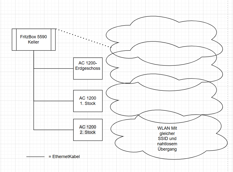

    Ich kenne diese Geräte nicht. Mein Freund hatte die beschafft. Von der FB im Keller liegt in jede Etage ein Ethernet Kabel. ich habe dann in den Etagen die Dinger in die Steckdose gesteckt und mit deren Ethernet Anschluss mit dem in den Etagen liegenden verbunden. Werden soll das ganze dann so:
    Sind die Geräte dafür am Ende gar nicht geeignet und machen nur D- oder Wlan Verlängerung?

    Aah, Kontext :) Und ich glaube ich kann jetzt auch die Netzwerk Probleme erklären.
    Ich vermute das die Repeater aktuell alle Wireless mit der Fritzbox verbunden sind. In diesem Modus ist die LAN Buchse am Repeater zum Anschluss eines Endgerätes per LAN Kabel gedacht. Durch die aktuelle Installation wird dieses Signal wieder zurück an die Fritzbox geleitet, das ist ein klassischer Network-Loop und bringt jedes Netzwerk aus dem tritt.
    Das Netzwerk sollte sich IMHO schon stabilisieren wenn dein Kumpel einfach mal die Netzwerkkabel von den Repeatern abzieht.
    IMHO muss man jeden Repeater manuell auf die Anbindung per Netzwerkkabel umstellen, ich glaube in der UI heisst das "LAN-Brücke". Erst dann wird sich der Repeater über das Ethernet Kabel mit der Fritzbox verbinden.
    Wenn die AVM Repeater per Ethernet Kabel mit der Fritzbox verbunden sind, sieht das mit der Stabiliät und der Bandbreite schon anders aus. Dadurch liegt an jedem Repeater die volle Bandbreite die von der Fritzbox kommt an und die Nachteile die man durch Wireless Mesh hat gibt es nicht.

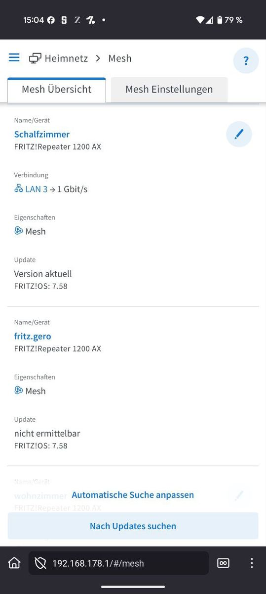

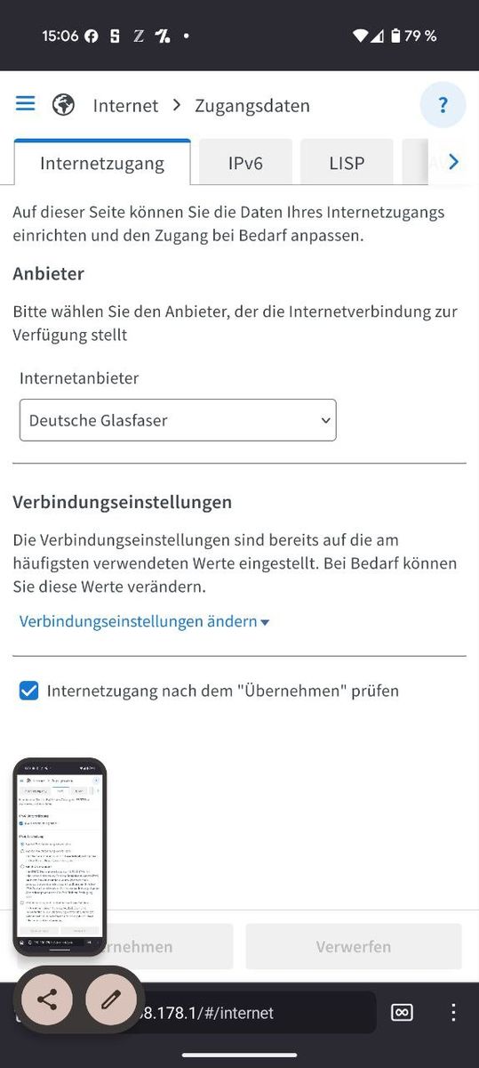

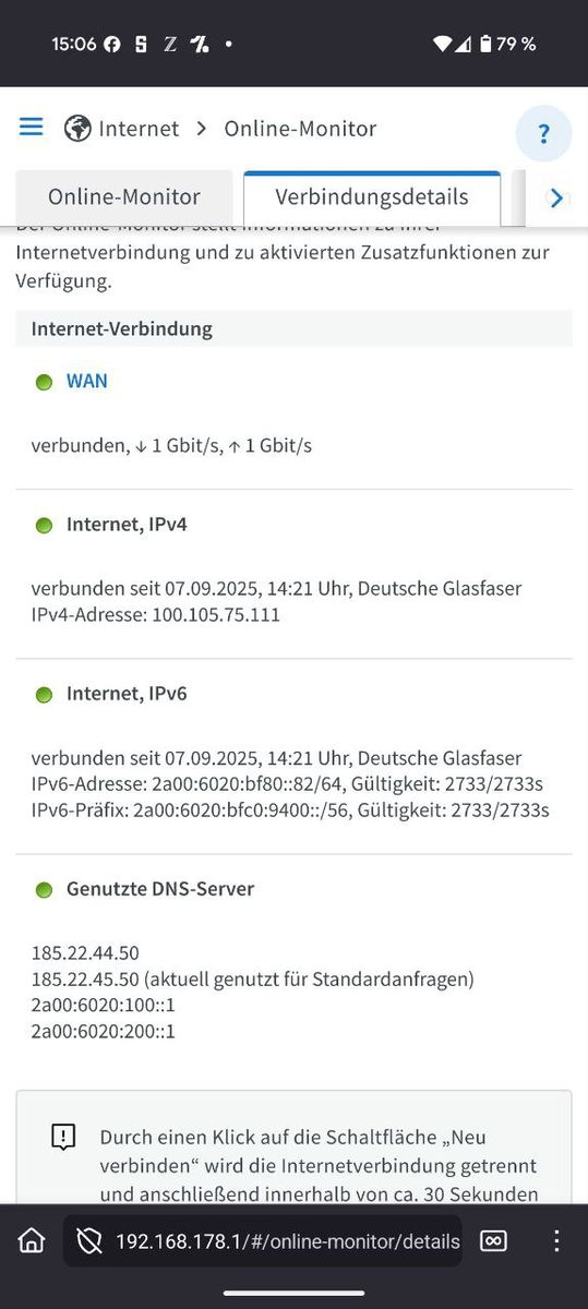

    So ich denke diese AC 1200 sind jetzt passend konfiguriert

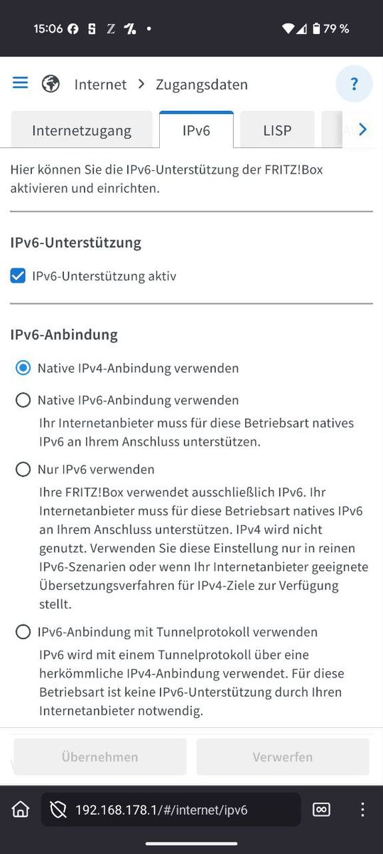

    Aber leider ändert das nichts an den Problemen. Weitere Einstellungen der FB:

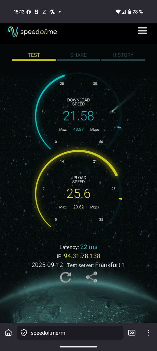

    Speedtest mit dem Handy im Wlan der FB neben Ihr stehend:

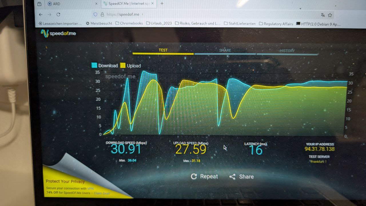

    Mit meinem Lappi war ich auch in der FB. Speedtest:
    Während dessen liefert:

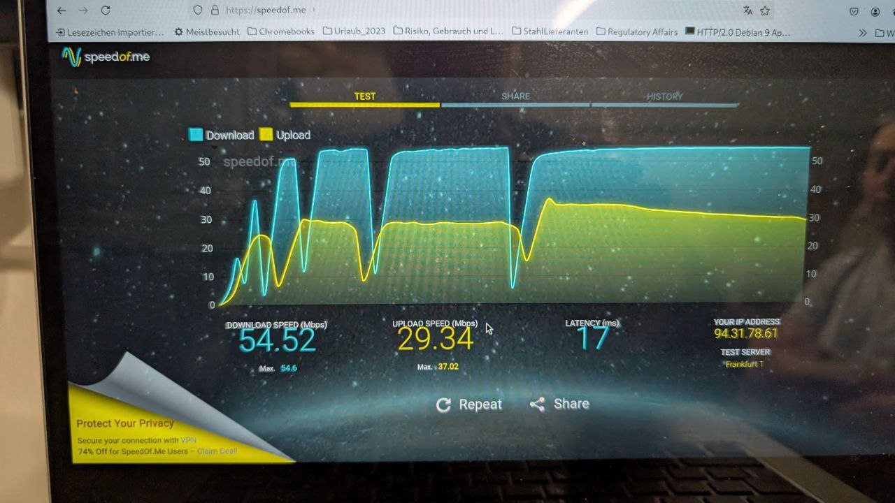

    und ich war auch mit dem Schleppi direkt in dem Ethernet Anschluss dieses Teils von DG, was eigentlich mit der FB verbunden ist. Speedtest:
    ---cut---
    ---cut---

    Sehe gerade, dass diese fritz.gero Box immer noch per WLAN verbunden ist :( - sorry.
    Aber um die geht es eigentlich auch gar nicht.

    Vielen Dank für die ausführlichen Tests. Da du ja selbst mit einem Notebook direkt am ONT nur 50Mbit im Downstream erreichst muss man hier doch sehr wahrscheinlich von einem Problem mit dem Anschluss bzw. mit der Leitung ausgehen das nur von der DG behoben werden kann.
    Dein Freund muss also bei der DG eine Störung eröffnen und dann vor allem Hartnäckig bleiben. Da der Anschluss ja praktisch nicht nutzbar ist, sollte in diesem Fall ein Schadensersatzanspruch nach TKG möglich sein. Dazu gibt es hier im Forum viele Tipps.

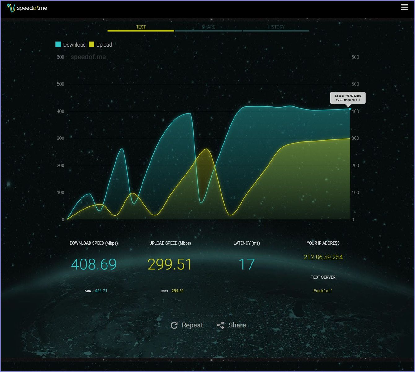

    Bei den Testserver wäre ich vorsichtig.
    Meine Router und bei speedtest.net per App bekomme ich 880-940 / 540.
    Bei speedof.me deutlich weniger.

    Wuerde immer breitbandmessung.de Tests empfehlen, am besten mit der Desktop-App und unter Einhaltung der Empfehlungen. Gerade weil man da die vertragliche Kapazitaet angeben muss, und deren Server dann die notwendie Kapazitaet reservieren ist man da relativ sicher nicht von den Servern ausgebremst zu werden.
