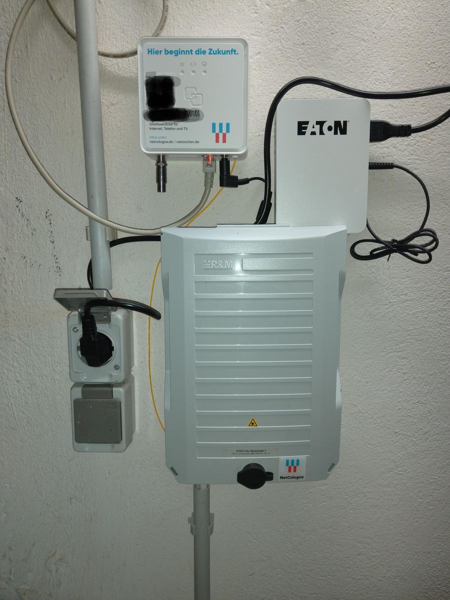

    Meine Lösung zum Problem (kurzzeitiger) Stromausfall lautet: Eaton 3S Mini-USV. Ich verwende diese statt der originalen Netzteile der FB 5590 und des ONT.
    Bereits zweimal hat diese USV bei mir ihre Eignung beweisen dürfen.
  • wolfp
    30
    • 19. Juli 2025 um 08:54
    So sieht mein ONT mit USV aus:
    666
    2.506
    • 19. Juli 2025 um 09:03

    Der ONT/Medienwandler hat auch einen BNC/Koaxialausgang (zumindest sieht das fuer mich so aus), bietet NetCologne darueber KabelTV/DVB-C an?

    pufferueberlauf Ja, das ist ein F-Connector mit Abschwächer drauf. Optional gibt's bei NetCologne DVB-C über Glasfaser.
