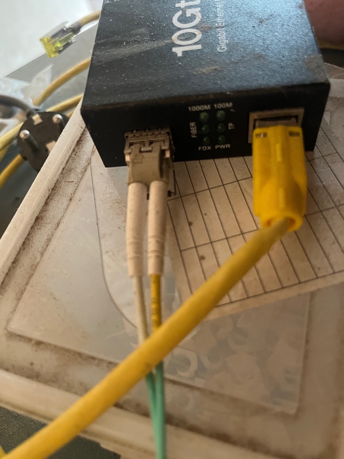

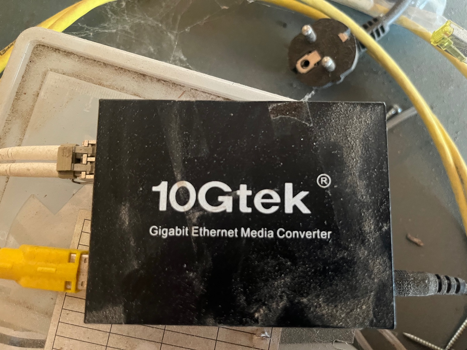

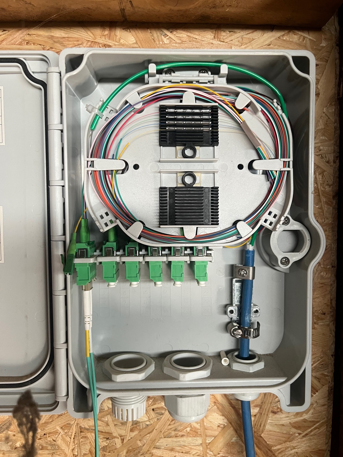

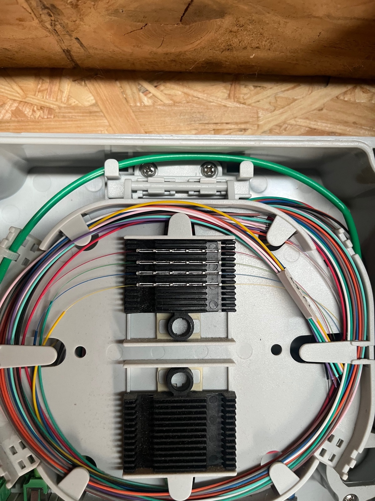

    Also wie versprochen die Bilder der verbauten Technik.
    Die Fiber LED leuchtet auf beiden schwarzen Geräten

    Danke für die Fotos, da sind den Farben nach OM3 Multimode Duplex Kabel mit LC Steckern. Der Medienkonverter scheint dieser zu sein: https://bit.ly/3FOxMX5 [Anzeige]
    Allerdings: Staub ist der Garant für schlecht funktionierende Glasfaserverbindungen. Jedes Staubkörnchen auf der Optik verschlechtert die Signalqualität. Ich rate dringend zu einer Reinigung der Stecker und der Buchsen. https://www.ebay.de/itm/226112159898 und https://www.ebay.de/itm/314922522315 sind die benötigten Reinigungskits.
    Wenn der Medienkonverter an den Strom angeschlossen ist, welche LEDs leuchten bzw. blinken?

    • 16. Juni 2025 um 07:52
    Hier wurde Singlemode mit LC/APC Steckern installiert. Die fest verbaute Leitung ist damit zu 99% auch Singlemode.
    Das türkis farbene LC Patchkabel ist dann fehl am Platz, vermutlich auch die Multimode SFP Optiken in den Konvertern, müsste man prüfen.
    2 x LC/PC auf LC/APC Singlemode Duplex Patchkabel in gewünschter Länge kaufen, 2 x 1 G SFP LX SFPs und das ganze anschließend umbauen.

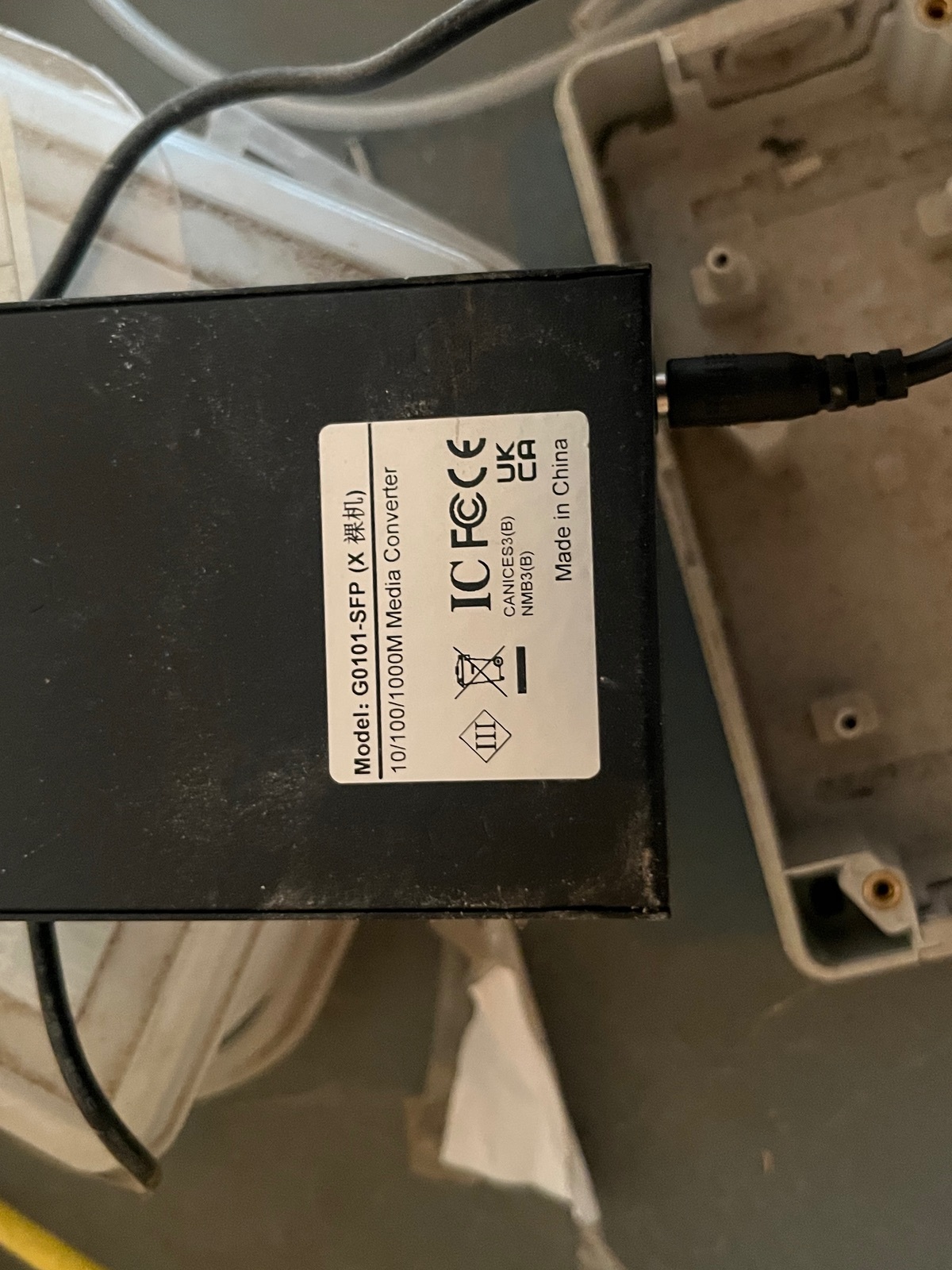

    • 16. Juni 2025 um 10:40
    SteffenKorsi bitte noch ein Foto der Beschriftung des SFP-Modules, welches im Medienkonverter steckt mit uns teilen.
