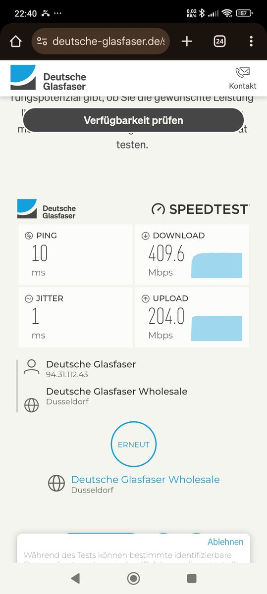

    Direkt neben dem Waipu-TV Stick kommen stabil über 400 Mbps an (mit einem älteren Wifi ac - Handy direkt neben dem Stick gemessen, siehe Anhang).

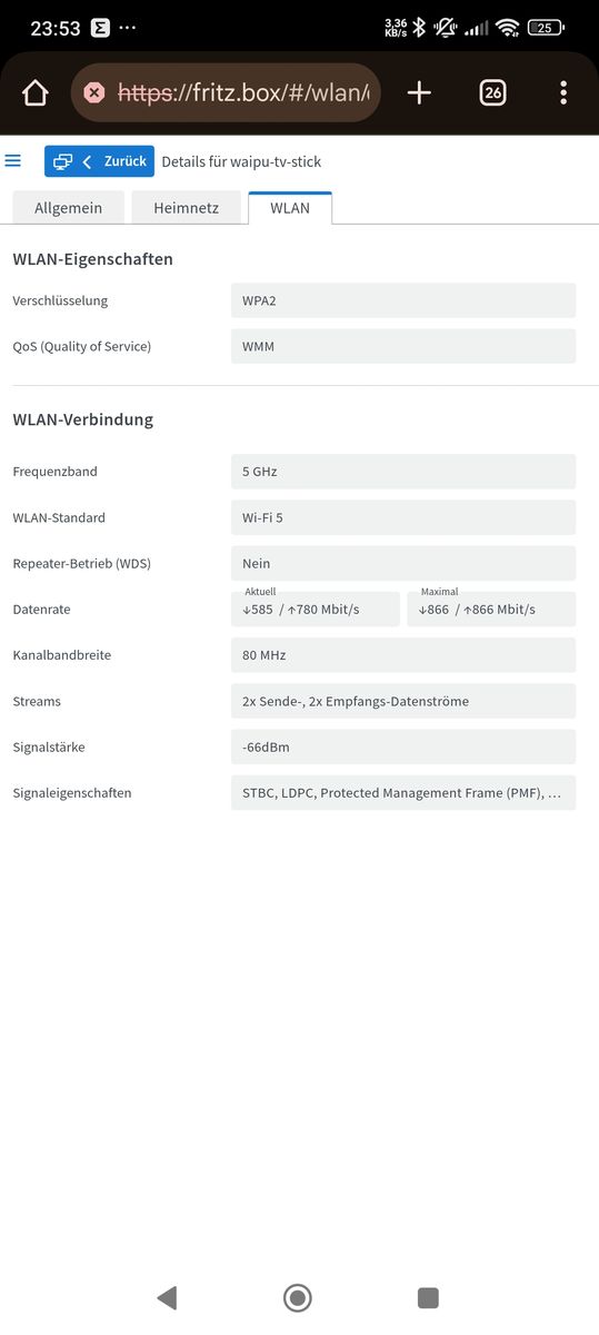

    Datenrate zum Waipu TV-Stick laut Fritzbox zwischen 585 und 866 Mbit/s (5 Ghz, Wifi 5, weitere Details siehe Anhang).

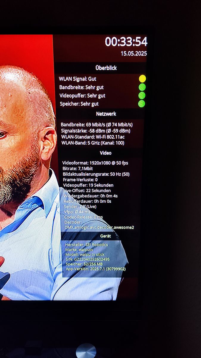

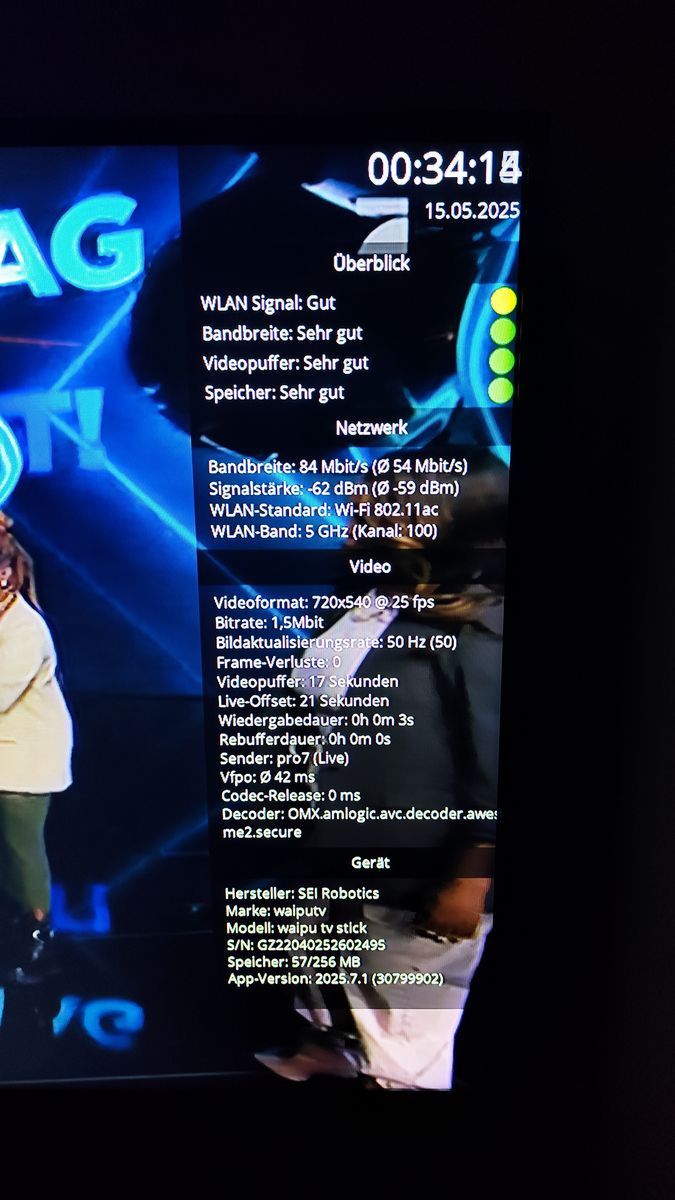

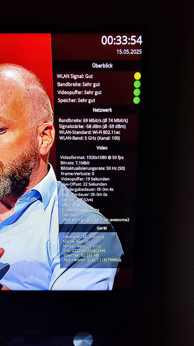

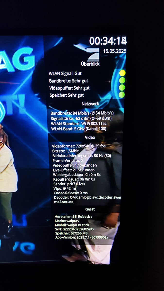

    #1. Leider ist das TV-Bild, bei HD- wie bei SD-Sendern, sehr unbefriedigend. Das Bild grieselt und ist nicht scharf, wie insbesondere von HD-Sendern gewohnt. Die Qualität der SD-Sender ist so schlecht, dass man diese Sender nicht nutzen kann. Außerdem sind die Farben vergleichsweise blass. Anders formuliert: Die Waipu HD-Sender sind qualitativ so, wie üblich SD-Sender, und Waipu SD-Sender wie Fernsehen vor 50 Jahren. Das selbe Problem zeigt sich auch bei nahezu allen Angeboten aus der Waiputhek.
    Durch den parallel noch bestehenden Kabelanschluss haben wir eine sehr gute Vergleichsmöglichkeit (schnelles Umschalten zwischen den Eingängen DVB-C / HDMI am TV-Gerät).

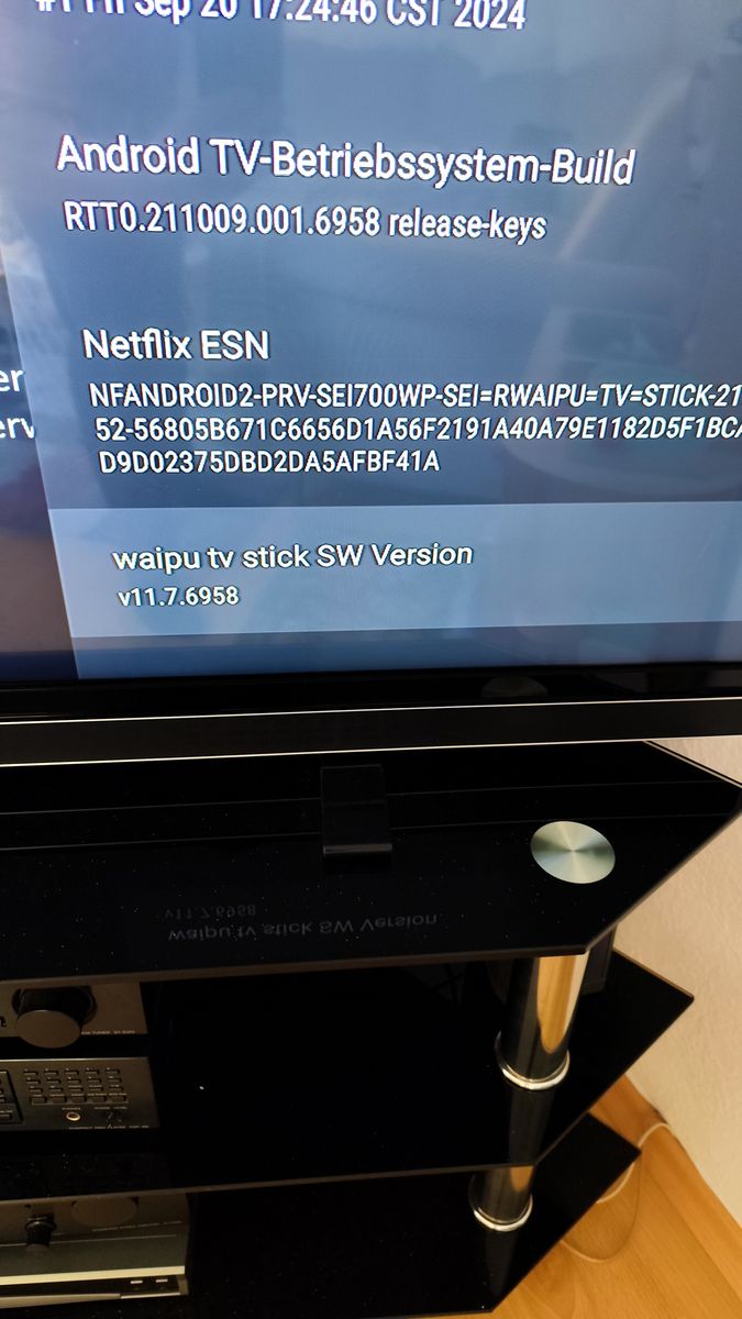

    • Videoproblemanalyse in der 4k-Stick Waipu-App: Je 1 Foto eines HD- und eines SD-Senders siehe anbei. Was mir dort einzig auffällt, ist das beschriebene WLAN-Signal (nur "gut"). Wie kann das bei so einer perfekten WLAN-Situation (s.o.) sein?

    Was passiert, wenn du Waipu auf einem anderen Empfangsgerät schaust? Z.B. direkt auf dem Fernseher?

    720x540p50 Auflösung ist qHD, also nah am SD als am HD. Meiner Erfahrung nach ist die Qualität meilenweit besser als Vodafone SD, aber natürlich schlechter als Vodafone HD (720p oder 1080i).
    Du solltest ÖR Sender vergleichen, dort müsste waipu im Vorteil sein da HD bei waipu oft 1080p bedeutet.
    Es kann sein, dass waipu qHD/SD selbst runterkodiert und dadurch immer noch die Senderlogos mit HD zu sehen sind. In dem Comfort Paket sind meines Wissens nur die ÖR Sender in HD, Rest als SD bzw. qHD. Du kannst Comfort Paket mit Vodafone TV Connect Standard vergleichen.

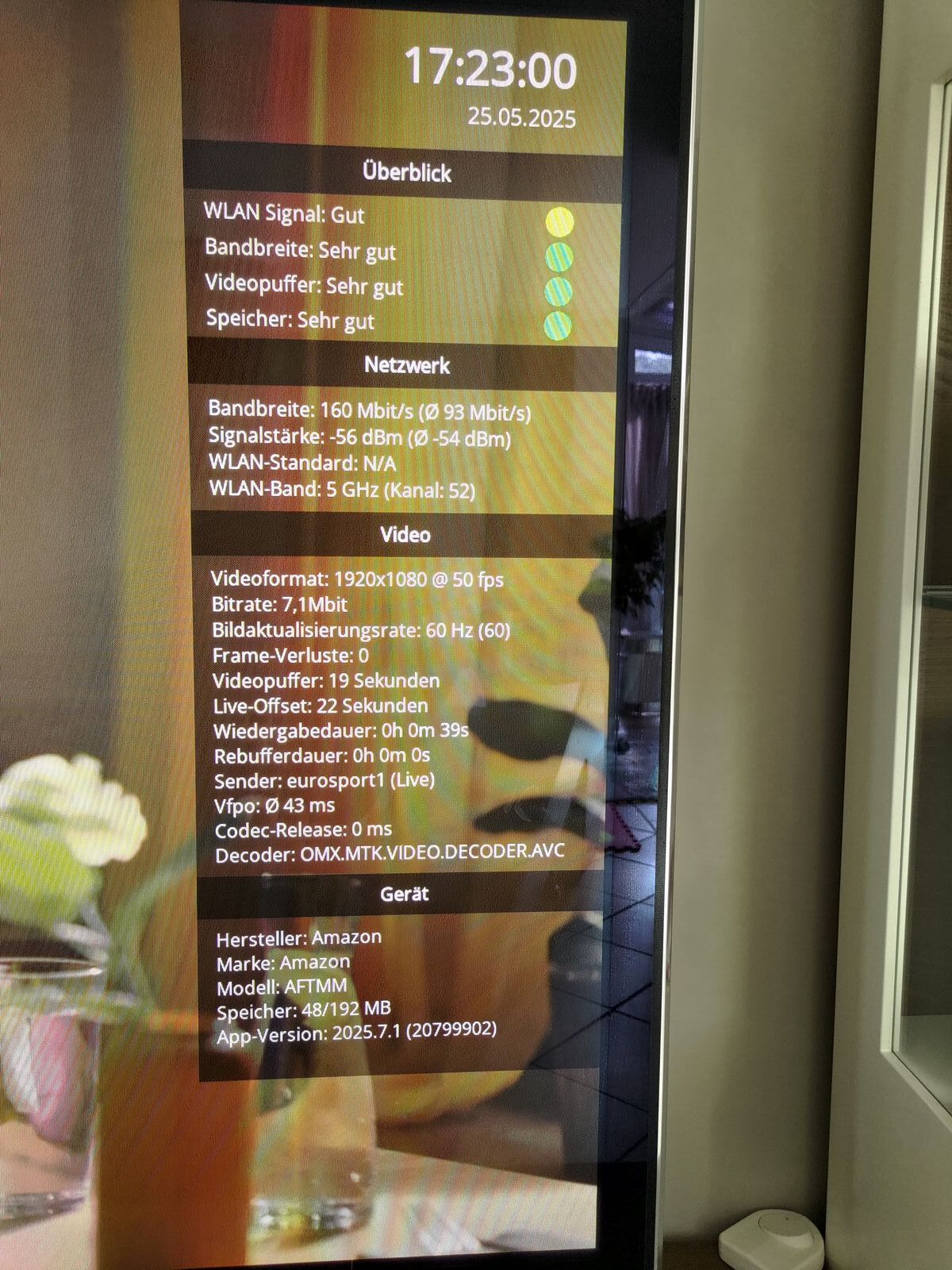

    Direkt auf dem Fernseher schaffe ich es leider nicht, die Waipu-App zu finden. "No search results for waipu".
    Ich vermute, das liegt am TV-Gerät (?).
    Über die anderen, kleineren Emfangsgeräte (Handy/Tablet/30" TV) ist die Bildqualität vollkommen gut (wobei wir hier natürlich auch keine Vergleichsmöglichkeit haben).
    Es hört sich so an, also hättest du Ahnung von dem, was du sprichst ;)
    Wenn ich dich richtig verstehe, müssten die Waipu-SD Sender also besser sein also die Vodafone-SD (Kabel) Sender?
    Genau das Gegenteil ist hier nämlich (leider) der Fall. Vodafone SD (für unseren seltenen Bedarf) vollkommen ausreichend. Waipu SD: Absolut nicht nutzbar.
    Selbstverständlich vergleiche ich (seit Tagen!) ÖR-HD mit ÖR-HD, und SD mit SD.
    Leider ist die Waipu-Qualität in beiden Auflösungen deutlich schlechter als Kabel-Vodafone, nicht nur an den Schriften und (Körper-)kanten ist dies besonder gut sichtbar, sondern auch im Farbvergleich (Waipu deutlich blasser - unabhängig von der Bildeinstellung des TV-Geräts).
    "Deines Wissens" ist alles richtig! Tatsächlich wirkt es genau so, als ob waipu qHD/SD runterkodiert. Anders ist es (zumindest für mich) nicht erklärbar.

    Das ist in der Tat komisch. An der Bitrate liegt es auf jeden Fall nicht:

    Noch eine Sache die mir einfällt: bist du sicher, dass der Stick 1080p Signal an den Fernseher schickt und nicht etwa 720p, wieso auch immer?
  • writerx
    1000 Dank erstmal für's weiterüberlegen.
    Alles was ich dazu sagen kann ist, dass die Videoanlayse "1920x1080" (HD) bzw. 720x540 (SD) ausgibt.
    Gibt es noch eine andere Funktion, wo ich das Stick-Signal prüfen kann?

    noch ein Tipp am Rande: Du nutzt den Kanal 100 im 5GHz-Bereich. Dies ist ein DFS-Kanal, in welchem es u.U. zu kurzen Unterbrechungen kommen kann da der Router in regelmäßigen Abständen nach fremden Signalen (z.B. Wetter-Radar) sucht oder mit reduzierter Leistung arbeitet. Das kann -muss aber nicht- zu Verdauungsstörungen bei der Signalübertragung führen.
