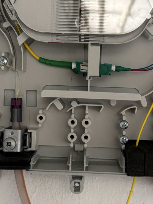

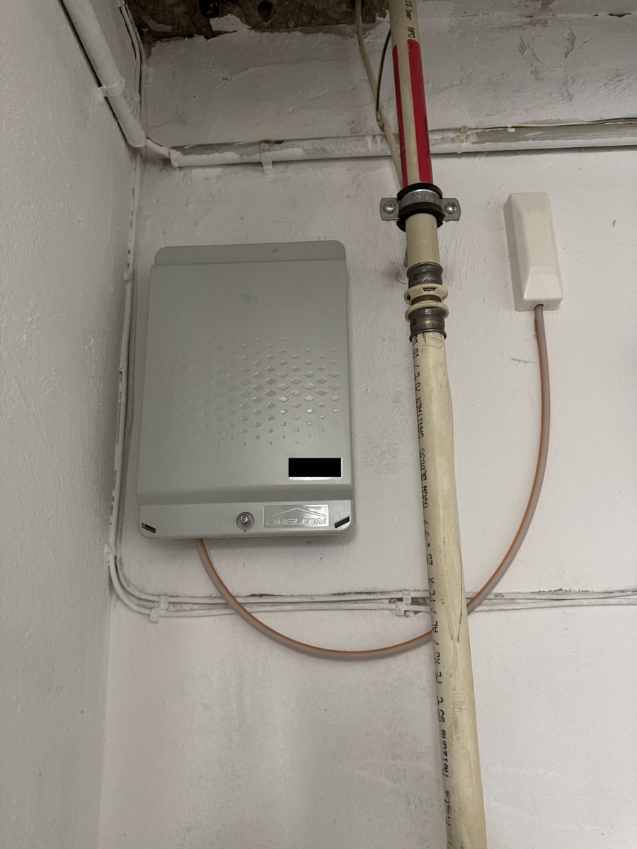

    Kannst du mal ein besseres Foto der Installation machen?

    Hier die Fotos
    (Leider ist gerade nur meine Mutter vor Ort)

    Hat denn schon sonst jemand diesen Typ von HÜP im DG-Netz gesehen? Hab ich bisher nur in Telekom-/GlasfaserPlus-Gebieten gesehen.
    Klapp mal hoch und schau, wieviel Fasern ankommen, wieviel Spleiße schon gemacht sind und ggf. auf Kupplungen gehen.
    Würde mich echt wundern, wenn DG und GlasfaserPlus kooperieren. Eher, dass hier vom Sub irgendwas falsch erzählt oder gemacht wurde.
    Hmm evtl ist das dann gar kein DG sondern ein DT HÜP bei Siebolds
