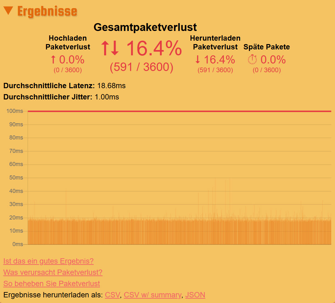

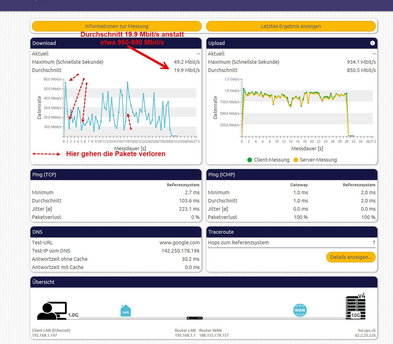

    Hier nun die Resultate des Packet Loss Test sowie heutige Messung um 1115LT
      • 173,61 kB
      • 1.073 × 969
      • 217,24 kB
      • 1.373 × 1.200
    Einmal editiert, zuletzt von GSP57 (25. April 2025 um 15:18)

    • 25. April 2025 um 15:18
    Wie ist Dein Router angeschlossen, per Kupfer-Ethernet an einen externen ONT oder direkt per Glasfaser, und hat der ONT/Fiberrouter Informationen zur Signalstaerke?
  • GSP57
    • 25. April 2025 um 15:22
    Direkt per Fiber. Der UpLoad zeigt eigentlich, dass es gehen würden, nur der Download ist sowas von nicht stabil schwankend und bei 19.9. Mbit/s Durchschnitt (Höchstwert: 49.2 Mbit/s nicht der gerade der Hammer, wenn nicht zu sagen unbrauchbar.

    • 25. April 2025 um 15:30
    Hat Dein Router (was fuer einer?) irgendwelche Informationen zur Signalstaerke der empfangenen Signale?... Bei den ueblichen bidirektionalen WAN Links verlaufen Down und Upload wohl ueber die selbe Faser aber halt auf unterschiedlichen Frequenzen und da koennen dann Up- und Download unterschiedlich betroffen sein.
    Frag doch mal die Nachbarn, wenn die auch bei UPC/Sunrise (oder welcher ISP tatsaechlich die optische Zugangsstrecke betreibt) sind ob die aehnliche Probleme haben... das Spraeche dann viellleicht fuer ein Problem auf OLT Seite... oder versuch Deinen ONT/Router mal an einer anderen OTO im Haus anzuschliessen, wenn die Probleme dann weg sind spraeche das gegen Deine Faser/OTO im Haus.
    • 26. April 2025 um 11:29
    Ich kann da nur raten: Sunrise Internet Box Fiber (von Sagemcom als Auftragsfertiger hergestelltes Gerät), mit XGS-PON SFP+ (mit Plus) Modul.
